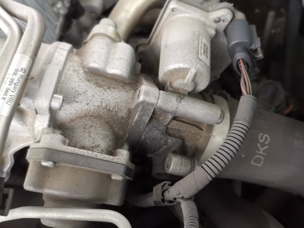

A co do zdjęcia egr.. Jego też najlepiej ściągnąć i wyczyścić??
Edytowane przez Paweł 1990
Tak od razu EGR też wyczyść, 4 śruby wiecej do odkręcenia

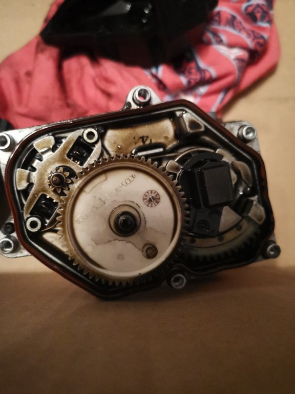

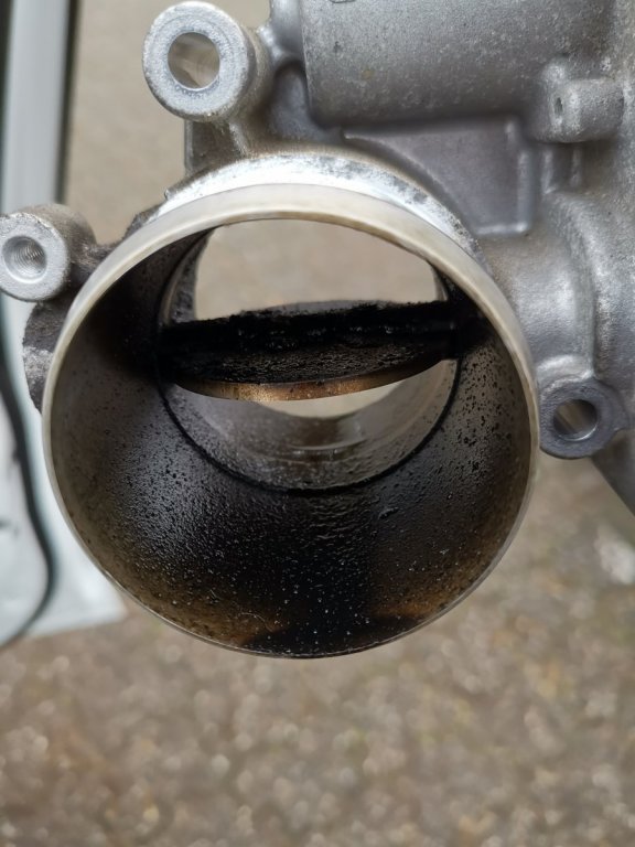

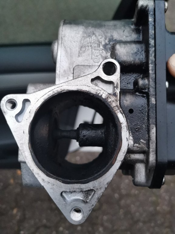

Rozebralem przepustnice
Widaz zaolejona
Ale mam pytanie w środku da się samemu obracać tym kółkiem nie wiem jak profesjonalnie to nazwać
Witam. Można. Jest to klapa. Zdejmij pokrywe z elektroniki i sprawdź czy w srodku jest sucho. To samo zrób przy zaworze egr.
Okej jak sprawdzę dodam zdjecie

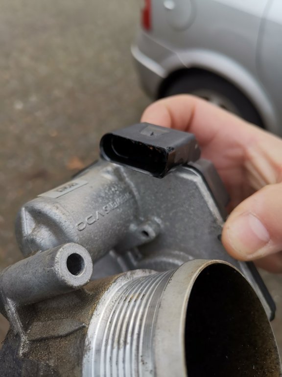

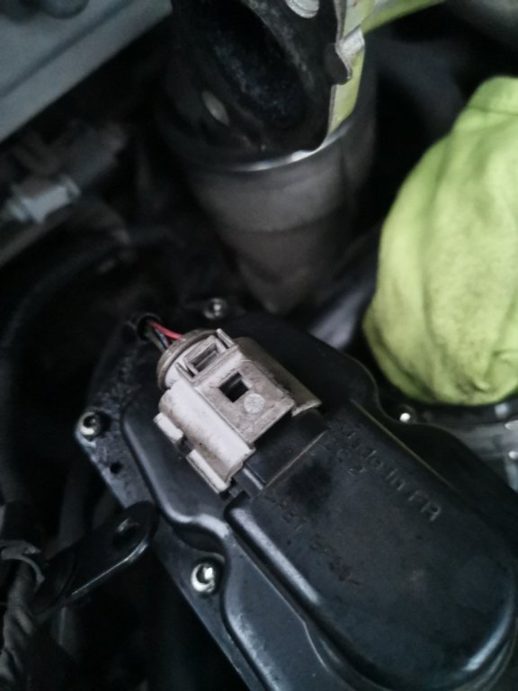

Witam szybko pomoc jak ściągnąć ta mała kostkę z egr??

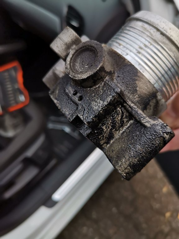

Teraz czas na czyszczenie efekty pokaże później widać elementy są brudne... Więc mam nadzieję że po dokładnym czyszczeniu preparatem będzie dobrze
Najpierw rozkręca przepustnice  i zdejme klapę sprawdzając czy wszystko okej
Olej w komorze przepustnicy

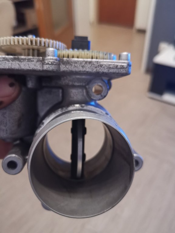

Oczyszczony
