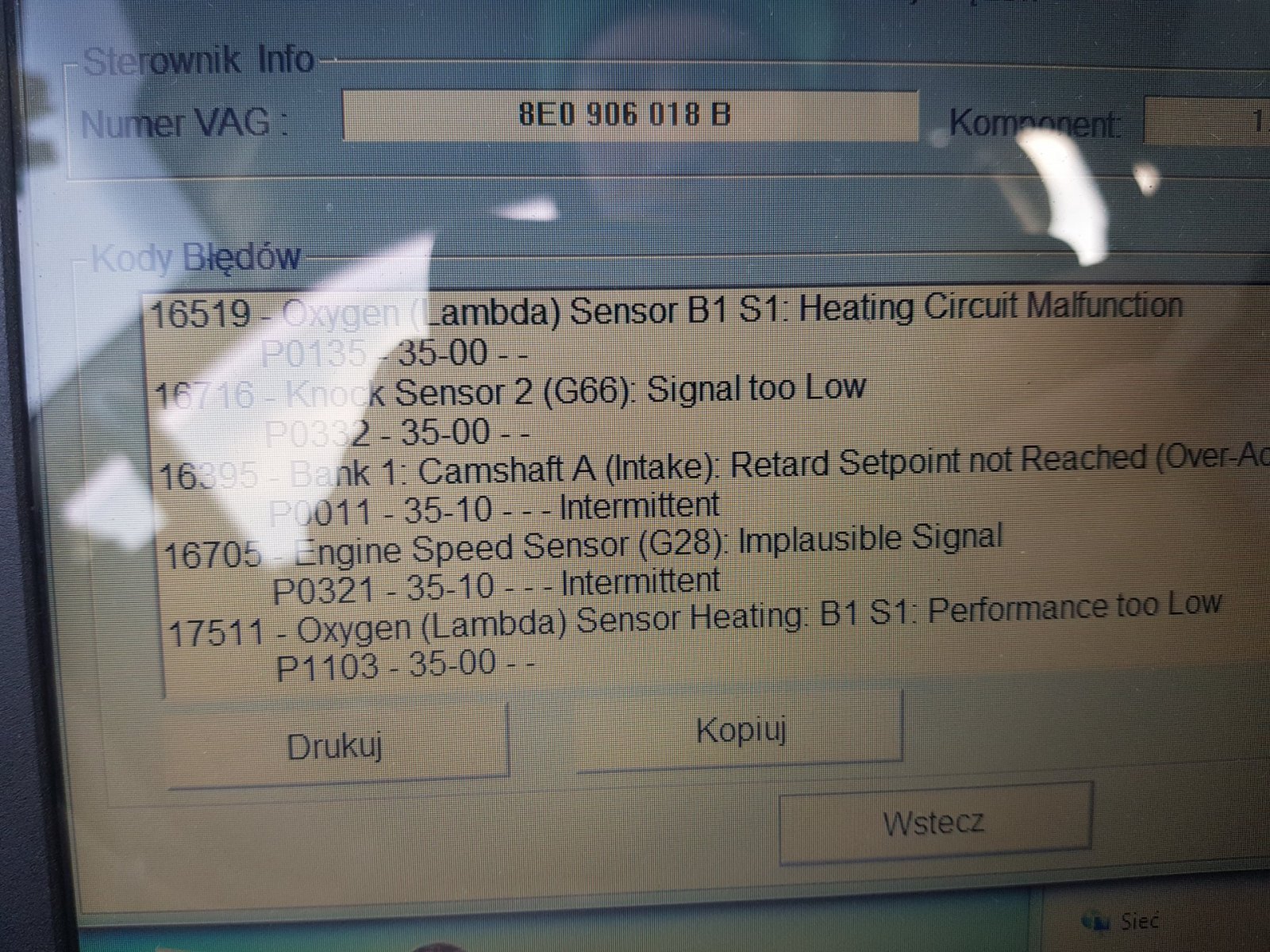

freevega Opublikowano 20 Stycznia 2019 Autor Opublikowano 20 Stycznia 2019 Coś takiego mam jeśli chodzi o błędy ten BANK 1 CAMSHAFT A dopiero teraz wyskoczył po takim mocniejszym butowaniu.
Łukasz13 Opublikowano 21 Stycznia 2019 Opublikowano 21 Stycznia 2019 Zacznij od sondy przed katem, sprawdz wiązkę, jeśli jest ok to sonda do wymiany, to samo z czujnikiem stukowym g66 to jest ten bliżej grodzi miedzy 3 a 4 cylindrem, dopiero jak to zrobisz bedzie można coś dalej diagnozować.
freevega Opublikowano 21 Stycznia 2019 Autor Opublikowano 21 Stycznia 2019 Czujnik zmieniłem od Stukowego. I błąd ciągle powraca. A sonde to zmienialem już raz w nim ale idzie taka temperatura w rurę że normalnie je pali. Wyciagalem ja to tak popalona jakby w ognisku leżała:/
