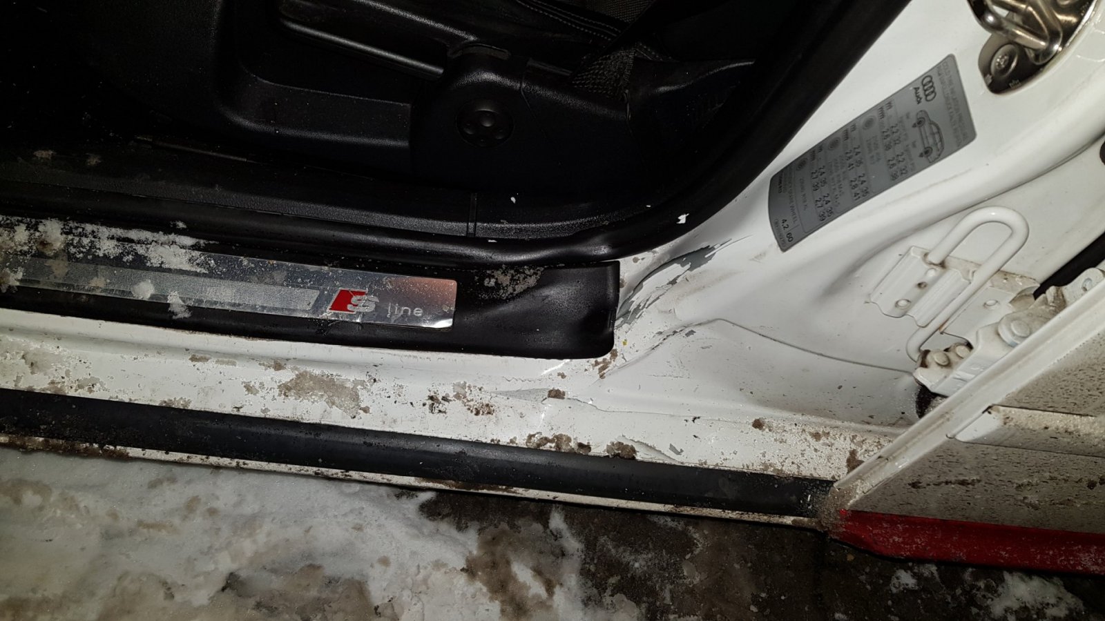

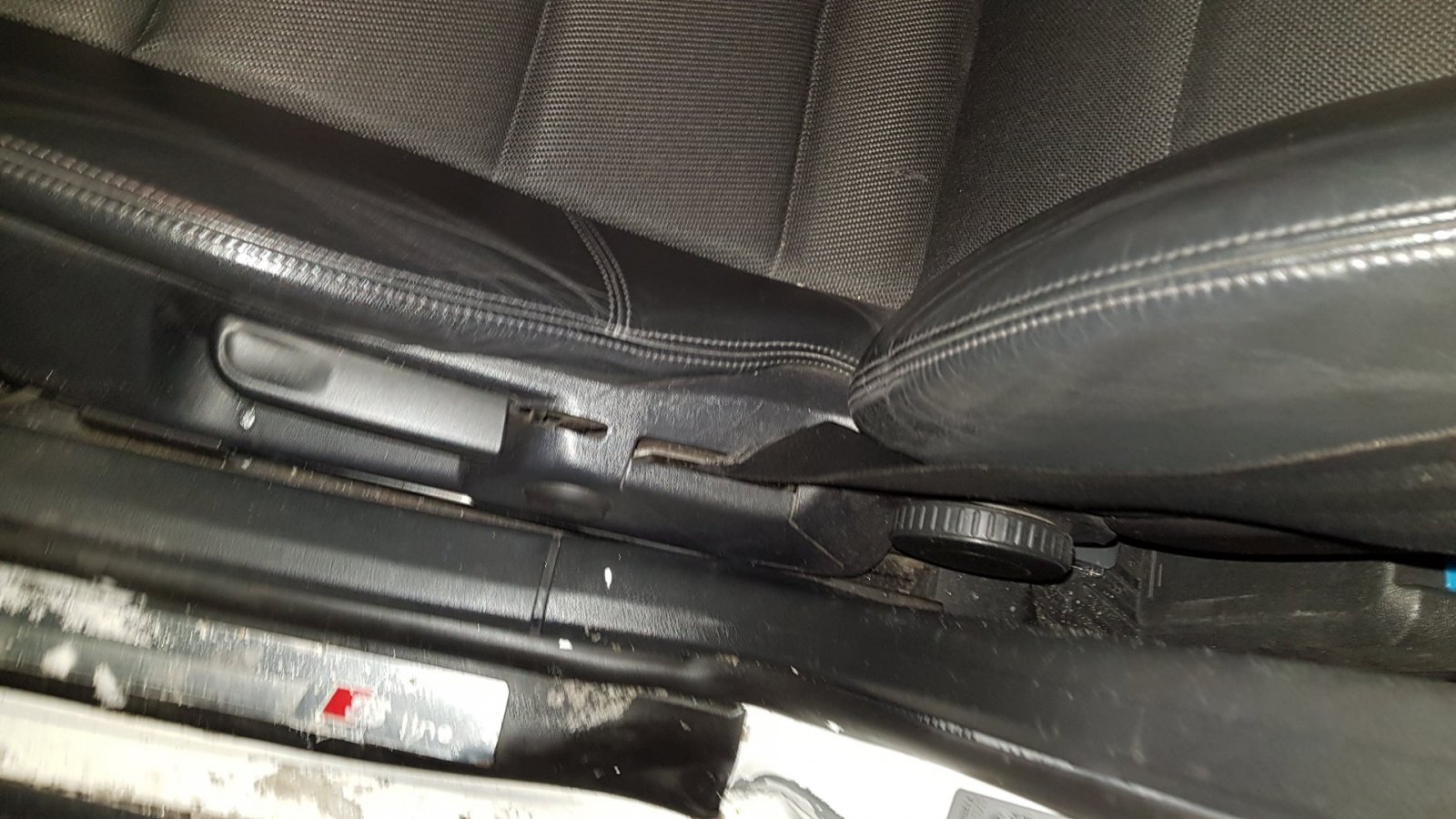

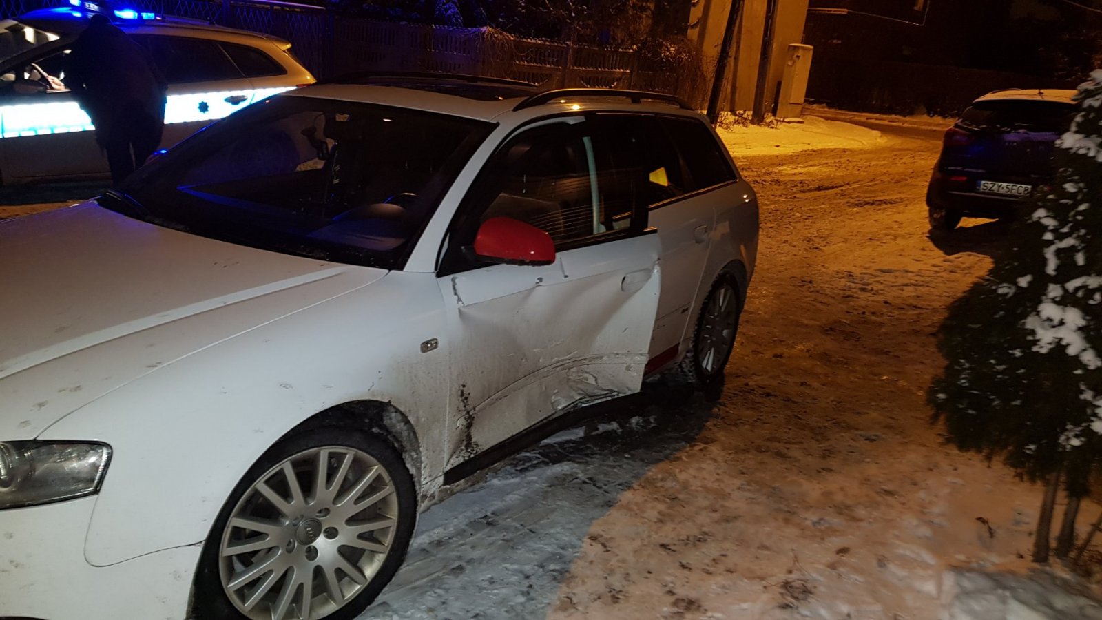

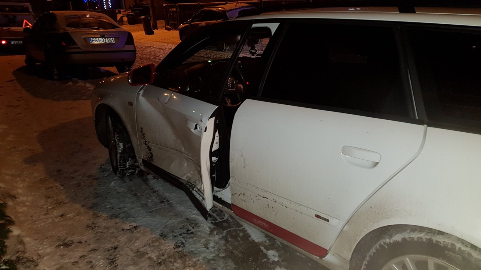

Witam,
przydarzyła mi się taka przygoda ile mogę za nią dostać od ubezpieczyciela? Pytam, bo nadal czekam na rzeczoznawcę i chcę być przygotowanym na to jak dalej załatwiać, po oględzinach.
Przy takim strzale aż dziwne, że poduszka i kurtyna nie wyleciała. Chyba, że ich już nie było.....

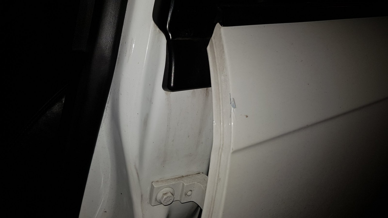

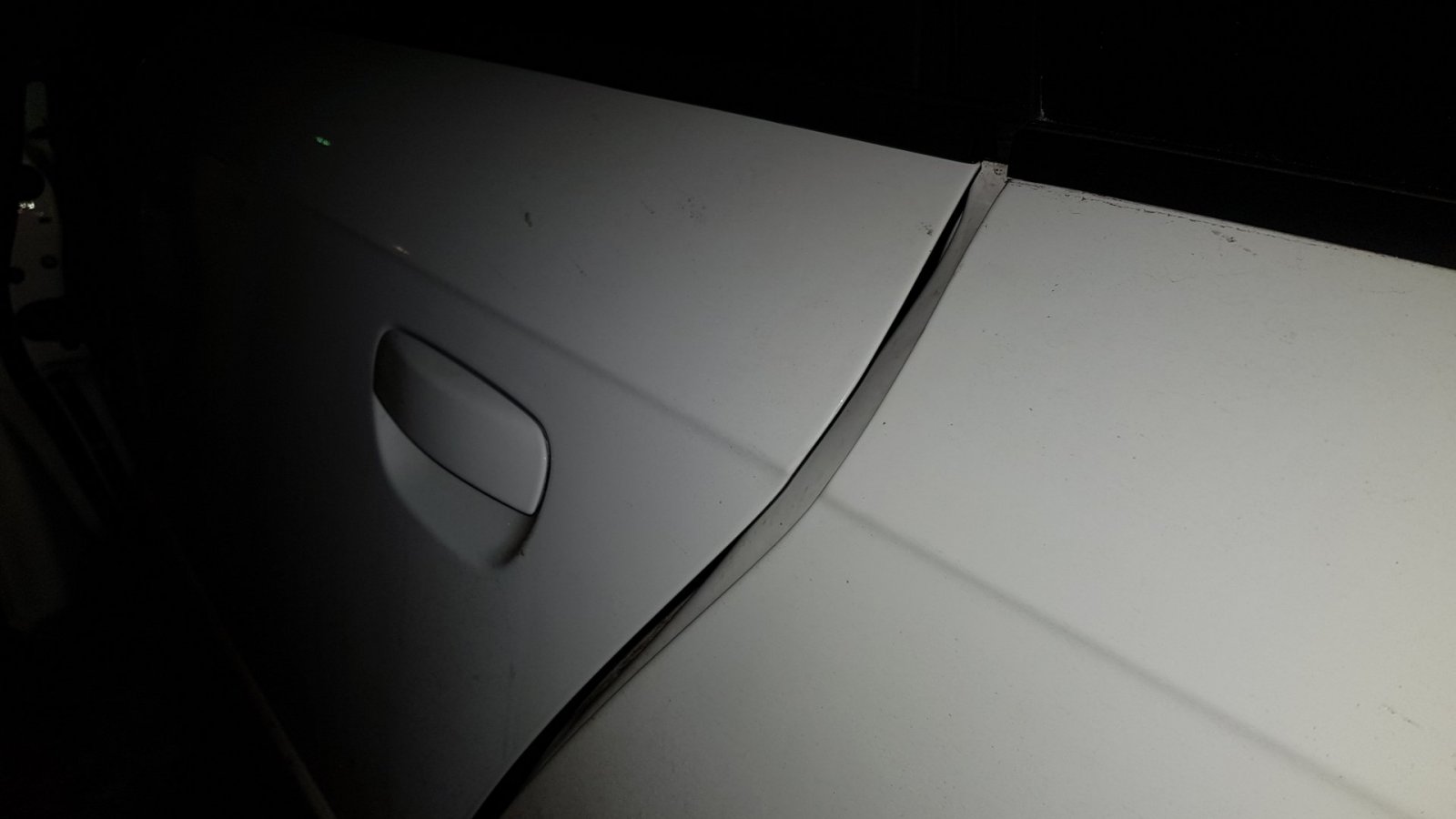

Tylne drzwi są cale?
Wg mnie 6-8tys.
To poważna szkoda.

Na tyle prawdopodobnie wyceni ubezpieczyciel, ale naprawa w ASO to koszt blisko 15 tys. Różnica wynika z faktu, że ASO będzie chciało wymienić słupek "B", co jest niekoniecznie korzystne dla auta (zostaną uszkodzone powłoki antykorozyjne elementów sąsiadujących). Jestem zdecydowanym przeciwnikiem oszczędzania ubezpieczycieli, ale w tym przypadku wycena w kwocie powyżej 6 tys, jest akceptowalna. Gdyby naprawę wykonać z użyciem części z odzysku, to można zmieścić się w kwocie o połowę mniejszej.

Auto było zaparkowane.
A ja z tego co kojarzę, to gdy rzeczoznawca zobaczy naruszenie konstrukcji to stwierdza szkodę całkowitą, nie zdziwię się jak w tym przypadku też konstrukcja już będzie naruszona.

Kolego, wprawdzie nie pracuję w zawodzie, ale uprawnienia rzeczoznawcy posiadam. Te uszkodzenia nie kwalifikują tego auta do szkody całkowitej (może gdyby chodziło o wóz 5-6 lat starszy to i owszem).
No ręki sobie uciąć nie dam, ale kto wie jak to wygląda od spodu. Dlaczego starszy już by miał szkodę całkowitą?
Ze względu na niższą wartość rynkowa.
Szkoda całkowita, to pojęcie wzięte z mowy potocznej (nie jest usankcjonowane prawnie), a oznacza, że szacunkowy koszt naprawy przekracza wartość pojazdu przed zaistnieniem szkody. Zatem im starszy samochód, tym łatwiej o "całkę".
