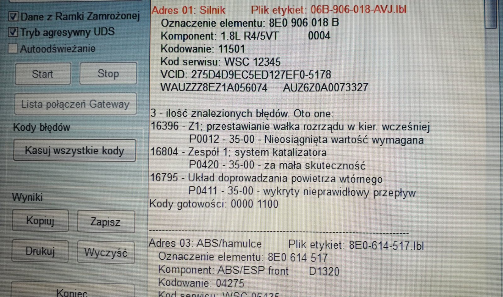

Piotrek1.8T Opublikowano 8 Lutego 2019 Opublikowano 8 Lutego 2019 Witam wszystkich . Ktoś mi pomoże co to za błąd o rozrzadzie? Dodam że była robiona cała kompletna glowica z osprzetem i nowy rozrzad zakladany razem z łańcuchem wałków rozrzadu ? Dodam że nic się nie dzieje z autem . Leje i jeżdżę tylko czy mogę z tym błędem jeździć dopóki nie zdiagnozuje i nie naprawie ?

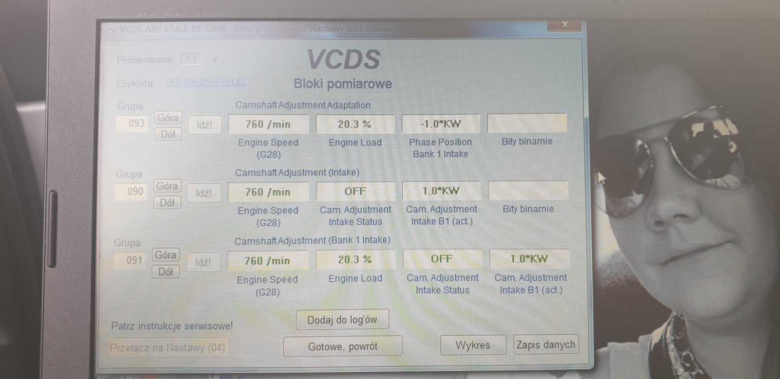

przem8 Opublikowano 8 Lutego 2019 Opublikowano 8 Lutego 2019 Sprawdź na początek w blokach pomiarowych gr.93 wartość w ostatnim okienku, a najlepiej wrzuć screena. Możliwe, że rozrząd przestawiony o ząbek, a jak nie to to potem usłyszysz inne przyczyny ?
k232 Opublikowano 8 Lutego 2019 Opublikowano 8 Lutego 2019 Rozrząd mógł przeskoczyć , czujesz, że auto jest delikatnie słabsze ?

przem8 Opublikowano 8 Lutego 2019 Opublikowano 8 Lutego 2019 Masz vaga? Wchodzisz w engine, measuring blocks i wpisujesz 93, ot cała filozofia ?

Piotrek1.8T Opublikowano 4 Marca 2019 Autor Opublikowano 4 Marca 2019 (edytowane) Tyle zrobiłem i nie wiem czy dobrze i czekam na odp ... Edytowane 4 Marca 2019 przez Piotrek1.8T
przem8 Opublikowano 4 Marca 2019 Opublikowano 4 Marca 2019 Wygląda ok. Zrób loga 90+93 podczas normalnej jazdy żeby sprawdzić czy nastawnik działa prawidłowo.
matimonn Opublikowano 6 Marca 2019 Opublikowano 6 Marca 2019 Za błąd ten odpowiedzialne jest bardzo często niskie ciśnienie oleju spowodowane przytkanym smokiem(brak możliwości przestawienia faz rozrządu). Coś było robione pod tym kątem?
