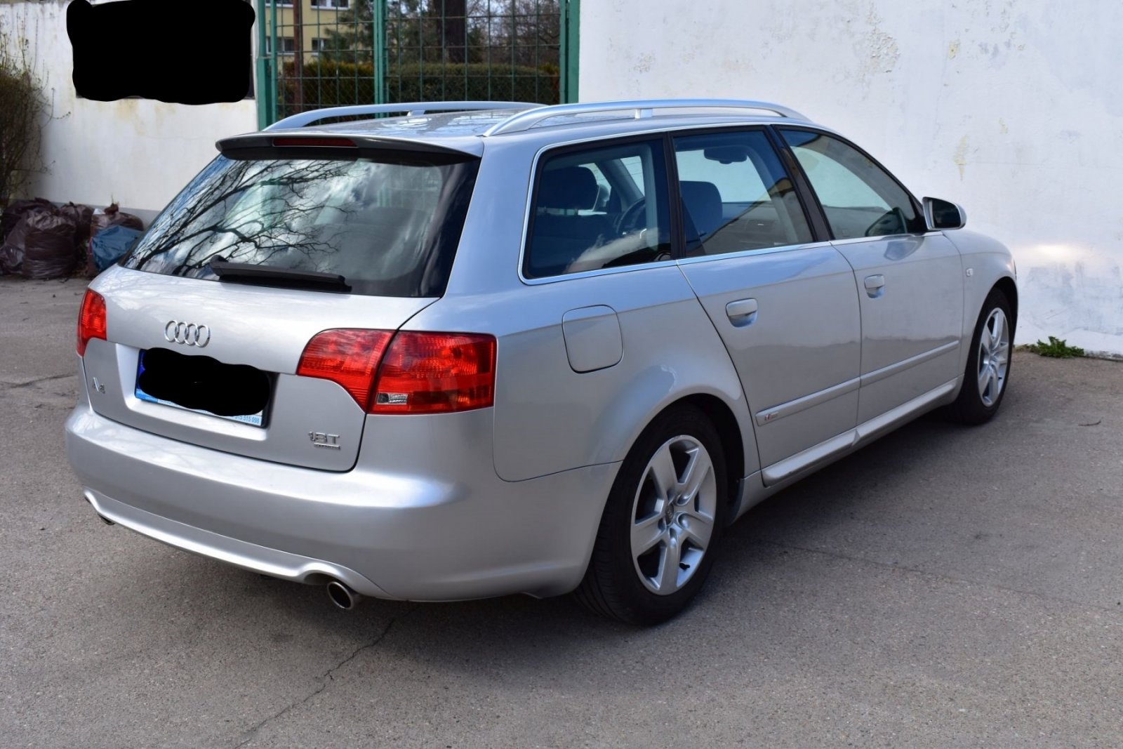

boban46 Opublikowano 26 Marca 2019 Opublikowano 26 Marca 2019 51 minut temu, Fido napisał: tu masz 51 minut temu, Fido napisał: tu masz Dzięki-jeśli to 215/50/17 I tak wyglądają na feldze o moich rozmiarach i są o wiele bardziej komfortowe jak sądzę od 235 a zawieche masz te co moja b7 -no to biere w ciemno te opony -serio wygląda to naprawdę bardzo dobrze-pozdro
Fido Opublikowano 26 Marca 2019 Opublikowano 26 Marca 2019 Tak, zawiechę mam 1BE i to właśnie 215/50/17 jak na zdjęciach. Komfort na kiepskich drogach i koleinach o niebo lepszy niż na 235/45 Jeszcze jakby dystanse dołożyć to by było git ale ....... Po zlotach nim nie jeżdżę więc na wygląd nie zwracam uwagi.
