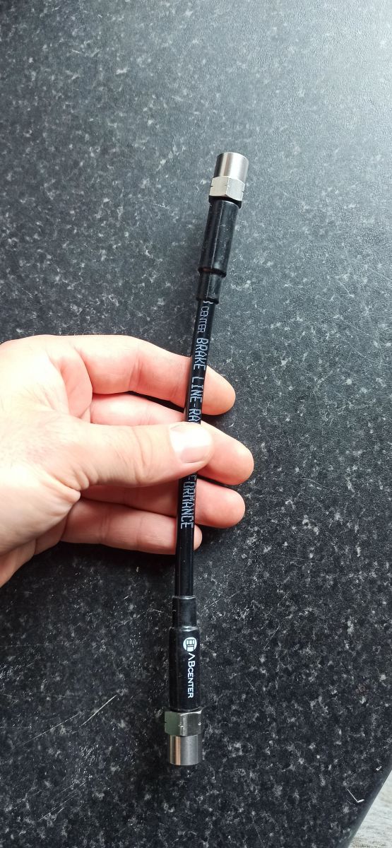

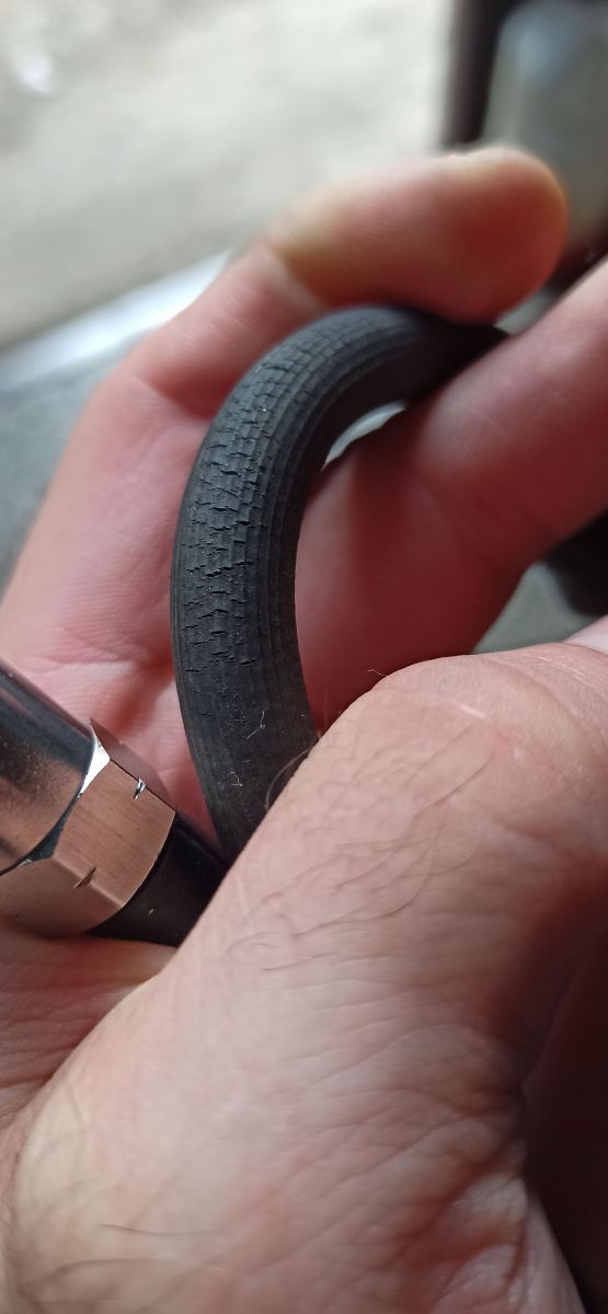

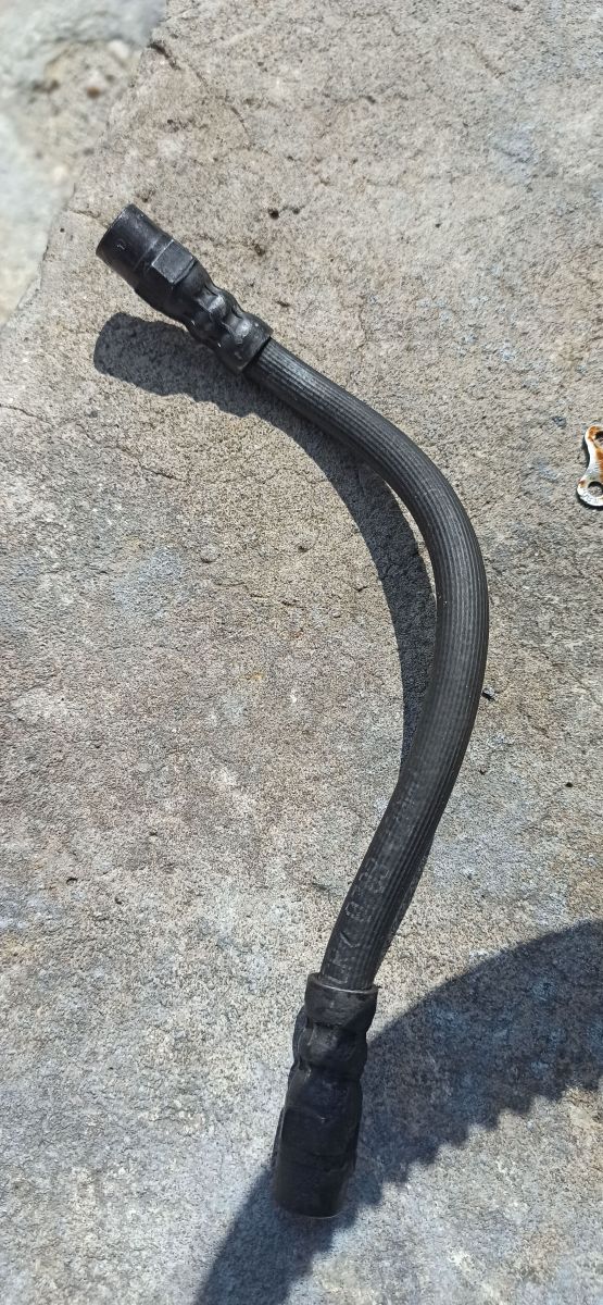

Przewód do wysprzęglika dorobiony na wymiar, już z włókna i w stalowym oplocie. Jakby kogoś ciekawiło to długość tego przewodu, licząc od początku i końca końcówek wynosi 24 cm i po obu końcach są żeńskie końcówki na klucz 14 z gwintem M10x1. Ja zamawiałem w ABcenter i mnie to wyszło 157 zł z przesyłką. Kupując przewód Ori, płacimy 514 zł (na tą chwilę) i trzeba wymieniać od samej pompy hamulcowej, aż po wysprzęglik, zamiast sam elastyczny odcinek.

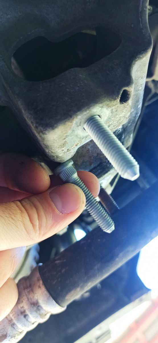

No i jakby komuś się taka szpilka urwała to bardzo łatwo je wymienić. Pytanie tylko, w jaki sposób ma być ułożona guma.na drążku stabilizatora? Bo zapomniałem jak byłam kiedy to zdejmowałem ?

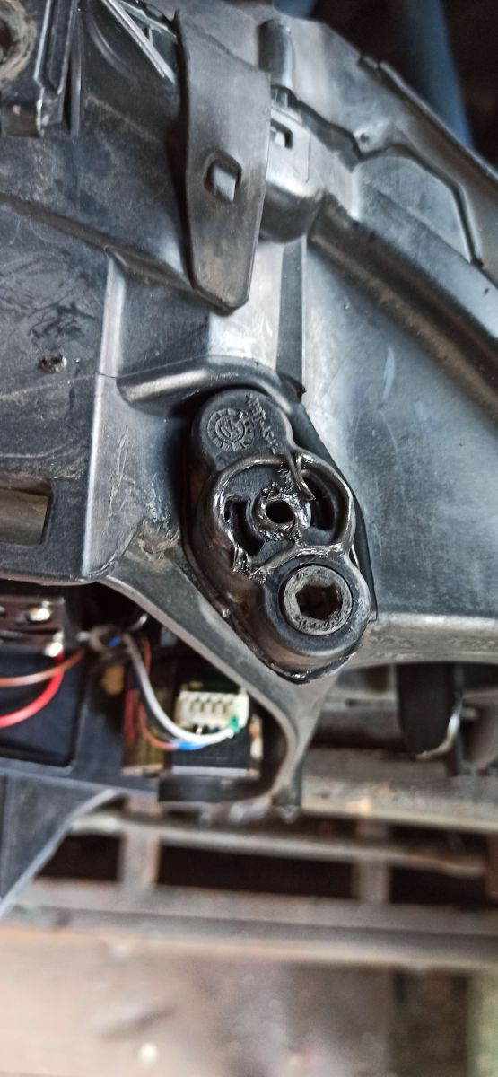

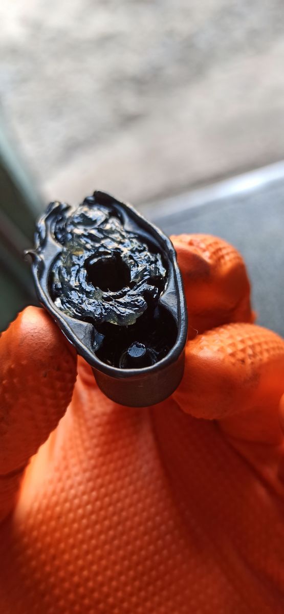

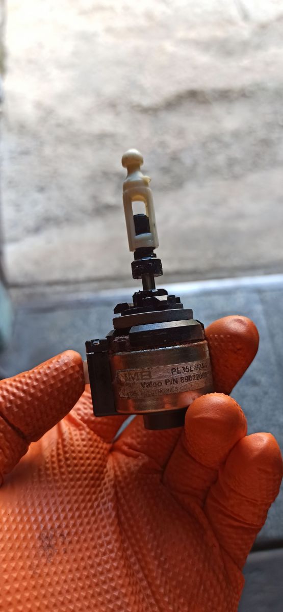

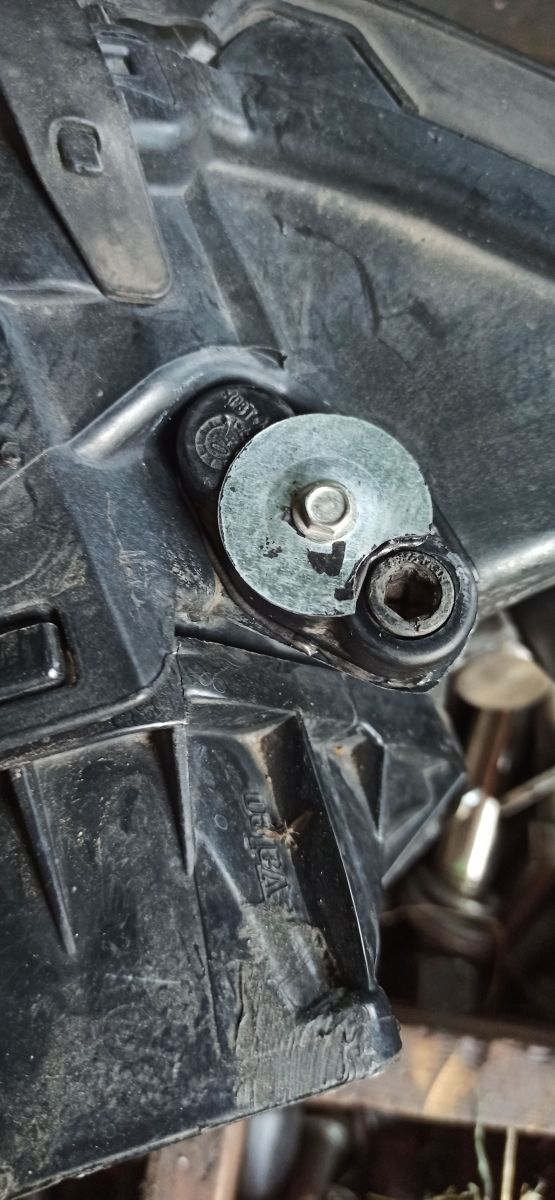

Przyszedł też czas wymienić silniczek w lampie od poziomu, bo woda dostawała się przez ośkę do regulacji i go uśmierciła.
Nowy smar i sylikonu do okoła
Jedynie popełniłem błąd i zamówiłem silniczek z końcówką A8, a ten jest B8, różnica to trzpień, który na szczęście da się przełożyć chociaż trzeba przy tym trochę pogłówkować.

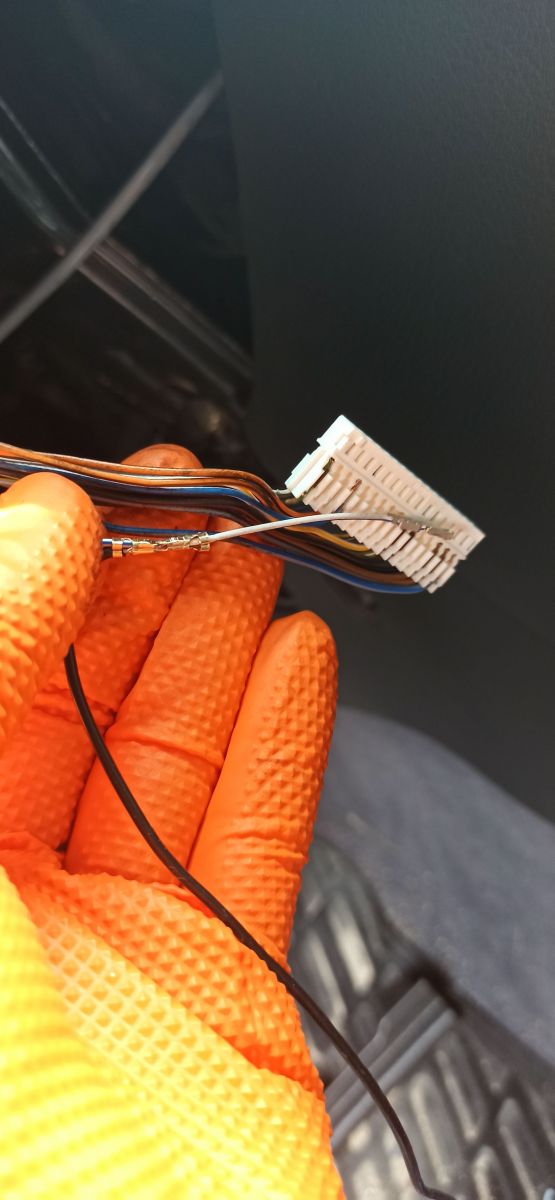

Musiałem też ciągnąć sygnał z licznika do przekaźnika, bo sygnał czujnika ABS z czarnej kostki powodował złą pracę przekaźnika.
Nie lubię takiego łączenia kabli ale wiedziałem że w pinie dwóch kabli sygnałowych nie zmieszczę, nie w tym typie pinu w każdym razie..
