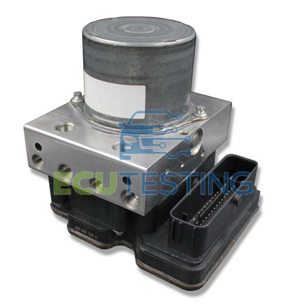

flo333 Opublikowano 27 Grudnia 2020 Opublikowano 27 Grudnia 2020 W dniu 19.12.2020 o 17:43, Muskel1 napisał: Są zakłady specjalizujące się naprawami pomp ABS. Może poszukaj dobrze zanim kupisz być może uszkodzoną używkę. Dzieki wielkie za info. Ogólnie już do kilku takich dzwoniłem i rozkładają ręce bo nie mieli jeszcze do czynienia z tym rodzajem pomp 8W0, wydaje mi się że problem jest tylko w module bo sam układ abs po wymianie g608 w serwisie działa poprawnie, wszelkie usterki ustąpiły ale zanim to wymieniłem błąd zapisał się na stałe w module co wskazuje odczyt z vcds: 15381504 - Bulb for Parking Light: Hydraulic Brake Boost C123E F0 [173] - Limit Value Reached i teraz za każdym odpaleniem piszczy i świeci czerwony wykrzyknik. Znalazłem na allegro taką samą pompę tzn wszystkie numery takie same ale właśnie zostaje to pytanie czy ona nie jest też zablokowana. Najgorsze że tu w UK ciężko o speców a obecna sytuacja wyklucza podróż do kraju.

flo333 Opublikowano 11 Stycznia 2021 Opublikowano 11 Stycznia 2021 Witam, jednak nie znalazłem nikogo kto ogarnie ten ABS, są spece co mogą wymienić na nową ale to też nie polepsza sprawy, mam kabel klona i myślałem kupić tą używkę i teraz rozterka, czy trzeba tylko zgrać kodowanie i przypisać używce czy coś więcej? Nie chciałbym wtopić tyle kasy ale opuścić UK obecnie też nie mogę więc muszę szukać jakiegoś innego rozwiązania.
flo333 Opublikowano 13 Stycznia 2021 Opublikowano 13 Stycznia 2021 Witam, jednak jest zakład który naprawia te moduły bynajmniej ten mój, zostaje mi teraz wymontować i wysłać, w opisie jest że nie trzeba nic zmieniać ale wolę się zabezpieczyć i zgrać kodowanie pompy przed wysyłką. Mam nadzieję że klon to ogarnie. 8W0907379E / 0265956241 - Audi A4 - ABS WWW.ECUTESTING.COM Common Faults: The Audi A4 2015-2018 ABS ECU commonly suffers from internal component failure...
