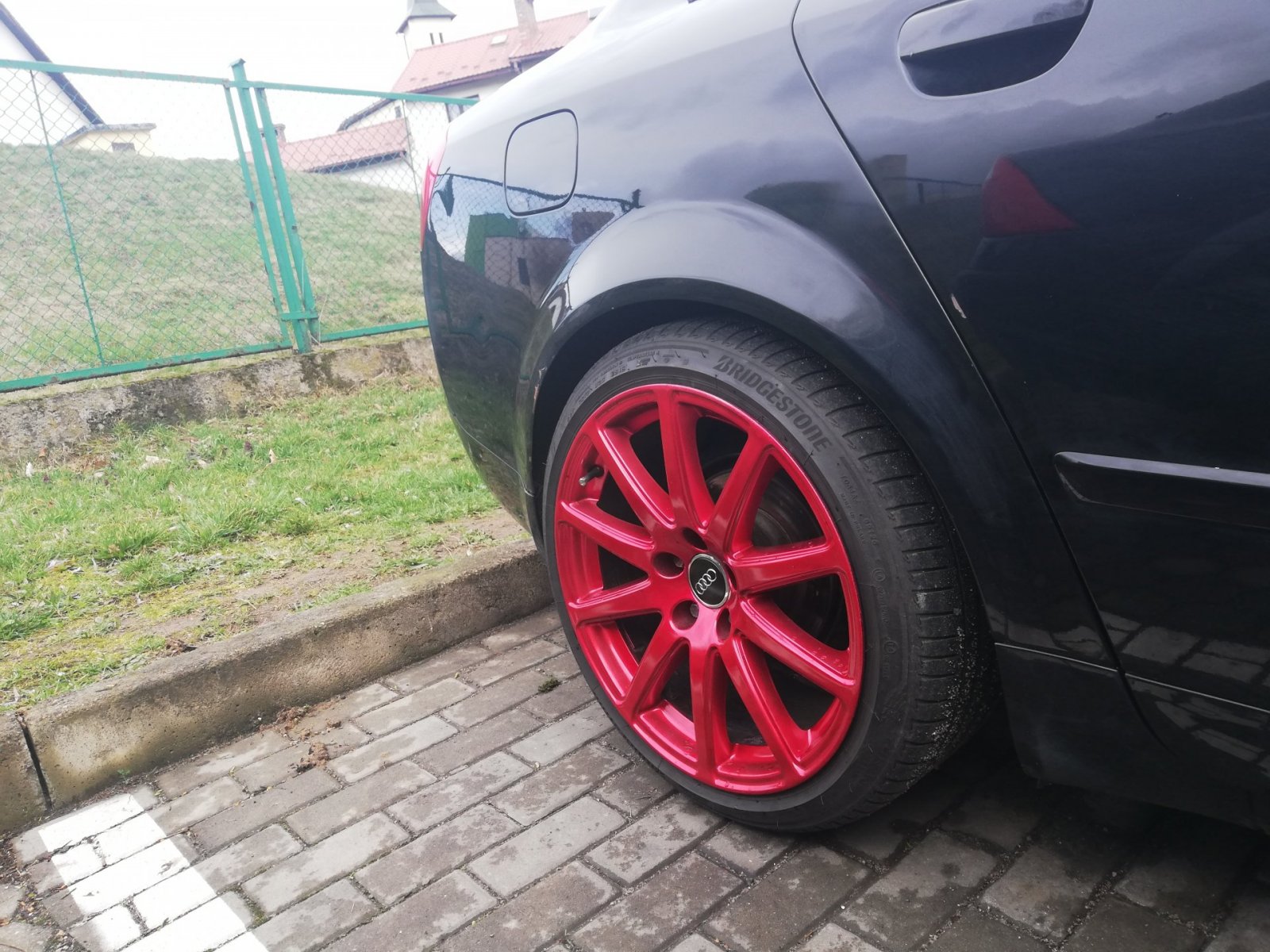

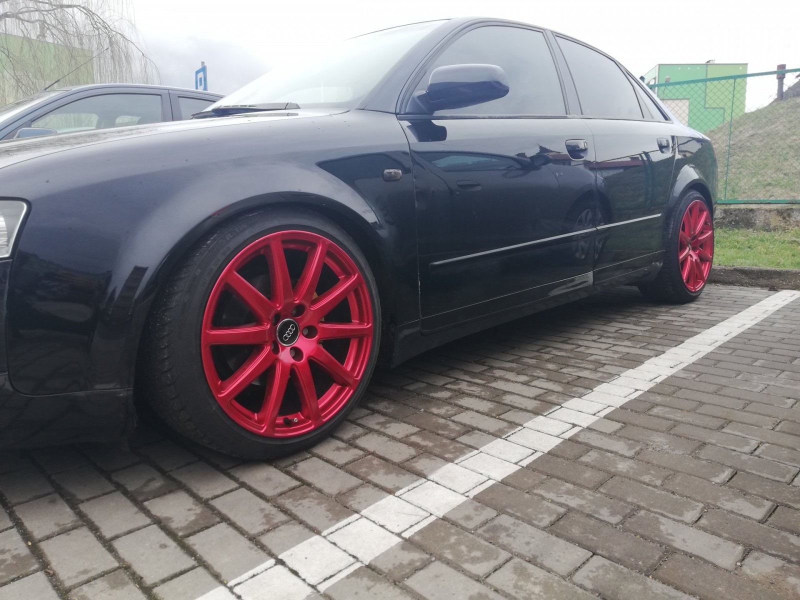

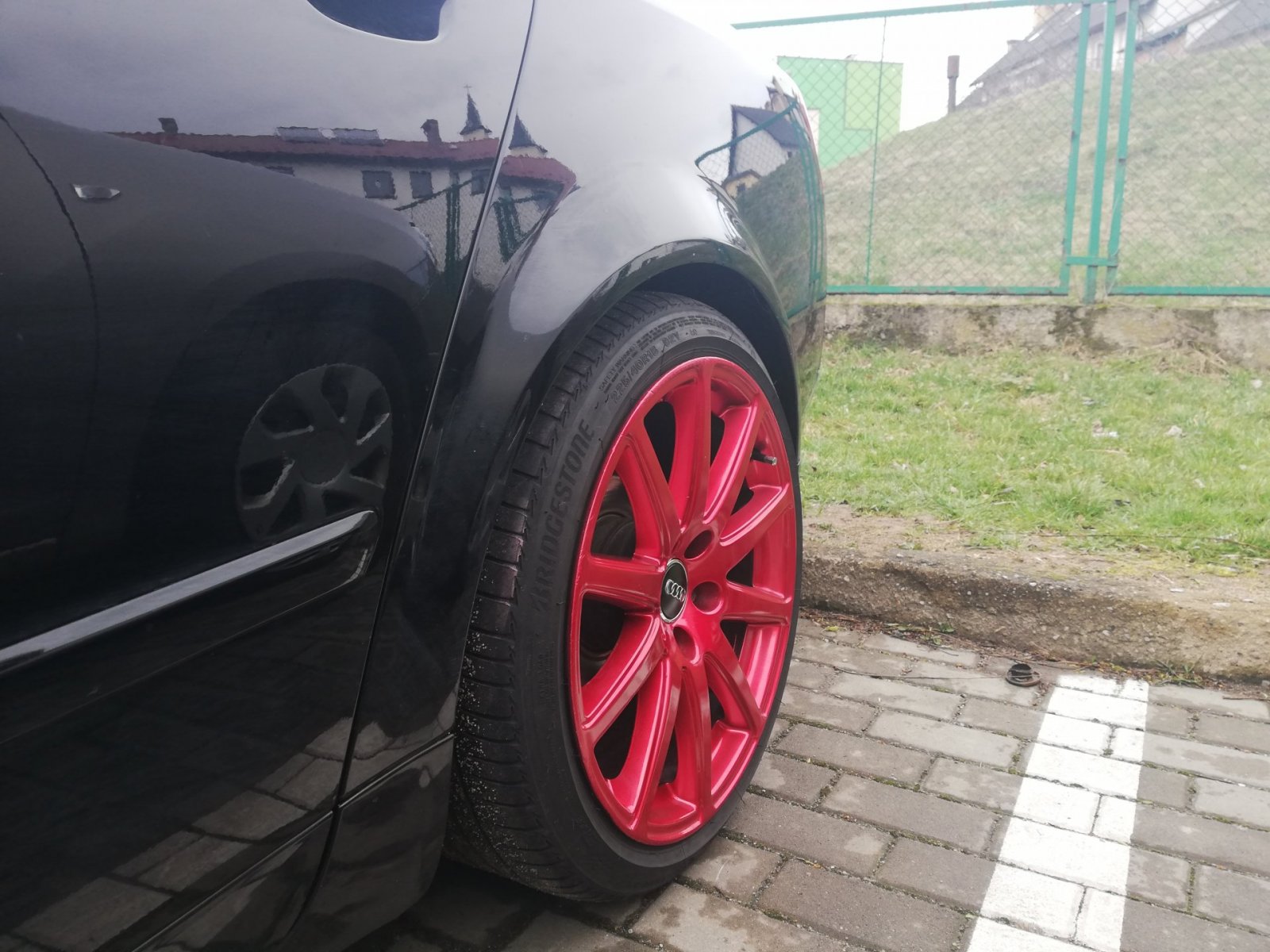

Kostek215 Opublikowano 11 Marca 2019 Opublikowano 11 Marca 2019 (edytowane) Witam na poczatku napisze ze problem dotyczy Audi a4 b6 sedan 1.9 tdi AVF. Mianowicie bylo tam zawieszenie 1bv i ruszylo mnie aby wymienic sprezyny na obnizajace wiec zakupilem Vogtland -40 mm caly komplet przod i tyl. Po wymianie przodu siadlo fajnie, lecz problem zaczal sie z tylem. Wymiana poszla elegancko bez problemow lecz efekt koncowy sami widzicie. I moje pytanie jest do ludzi, ktorzy sie znaja na tym i siedza w temacie zawieszen co moglo pojsc nie tak? Dlaczego jest taka roznica po miedzy przodem a tylem? Tutaj podaje link do sprezyn vogtland z numerem wrazie czego. https://www.americanspeed.com.au/vogtland-springs-suits-audi-a4-8e-b6-7-sedan-3.0-1 Edytowane 11 Marca 2019 przez Kostek215

greg2505 Opublikowano 11 Marca 2019 Opublikowano 11 Marca 2019 Przód usiadł bo jest ciężki, tył jest lekki i pewnie nie odpowiednia klasa wagowa sprężyn, sprężyny kupowałeś wg tabliczki znamionowej
Kostek215 Opublikowano 11 Marca 2019 Autor Opublikowano 11 Marca 2019 Tak wedlug tabliczki znamionowej byly kupione.
Kostek215 Opublikowano 11 Marca 2019 Autor Opublikowano 11 Marca 2019 1 godzinę temu, dayd_4 napisał: Hej. A jak z twardością teraz, w porównaniu z 1BV? Pozdr. Sztywniej jest ale nie za twardo
greg2505 Opublikowano 11 Marca 2019 Opublikowano 11 Marca 2019 4 minuty temu, misiek95 napisał: dużo na nich przejechales od wymiany? I tak nie usiądą tyle co z przodu, jak narazie na eibachu pro kit równo siada, reszta widać loteria
misiek95 Opublikowano 11 Marca 2019 Opublikowano 11 Marca 2019 18 minut temu, greg2505 napisał: I tak nie usiądą tyle co z przodu, jak narazie na eibachu pro kit równo siada, reszta widać loteria Zdarzyło mi się że po montażu h&r -40 różnica była jeszcze wieksza a później sie wyrównało. Wydaje mi sie że tutaj przód siadł więcej niż -40 swoją drogą. Polecam też poluzować wszystkie tuleje w zawieszeniu tylnym i dokręcić jeszcze raz. Mechanicy o przednich wahaczach pamietają ale o wielkich tulejach w tylnych wahaczach nigdy nikt nie pamięta Centrymetr siądzie na pewno, może więcej 1
greg2505 Opublikowano 11 Marca 2019 Opublikowano 11 Marca 2019 No chyba że to wina montażu, tył lekki to tuleje trzymają
dayd_4 Opublikowano 11 Marca 2019 Opublikowano 11 Marca 2019 (edytowane) 2 godziny temu, misiek95 napisał: Zdarzyło mi się że po montażu h&r -40 różnica była jeszcze wieksza a później sie wyrównało. Wydaje mi sie że tutaj przód siadł więcej niż -40 swoją drogą. Polecam też poluzować wszystkie tuleje w zawieszeniu tylnym i dokręcić jeszcze raz. Mechanicy o przednich wahaczach pamietają ale o wielkich tulejach w tylnych wahaczach nigdy nikt nie pamięta Centrymetr siądzie na pewno, może więcej Dokładnie tak, możesz mieć wszystko naprężone, bo to aż nie możliwe, żeby tak wysoko stał. Idealnie byłoby skręcać zawiechę na podnośniku najazdowym, albo kanale. Sam mam zawsze z tym problem, bo wszędzie tylko kolumnowe podnośniki. Edytowane 11 Marca 2019 przez dayd_4 edit
Kostek215 Opublikowano 11 Marca 2019 Autor Opublikowano 11 Marca 2019 Dokladnie najlepiej byloby na podnosniku najazdowym z tym ze u mnie ciezko o taki a ja robilem wszystko na lewarku. Przod poluzowalem wahacze wszystkie i tez mi sie wydaje ze poszedl wiecej niz -40 mm choc takie nowe z aukcji kupilem caly komplet. Co prawda przyznam sie ze zapomnialem poluzowac tylu az wstyd :/:/ i sprobuje poluzowac wahacze z kanalu jesli ktos mi w mojej okolicy udostepni. Bo faktycznie moze na tulejach trzymac. Dzieki wielkie za informacje jak zrobie to podziele sie informacja jaki bedzie rezultat.
dayd_4 Opublikowano 11 Marca 2019 Opublikowano 11 Marca 2019 4 minuty temu, Kostek215 napisał: Dokladnie najlepiej byloby na podnosniku najazdowym z tym ze u mnie ciezko o taki a ja robilem wszystko na lewarku. Przod poluzowalem wahacze wszystkie i tez mi sie wydaje ze poszedl wiecej niz -40 mm choc takie nowe z aukcji kupilem caly komplet. Co prawda przyznam sie ze zapomnialem poluzowac tylu az wstyd :/:/ i sprobuje poluzowac wahacze z kanalu jesli ktos mi w mojej okolicy udostepni. Bo faktycznie moze na tulejach trzymac. Dzieki wielkie za informacje jak zrobie to podziele sie informacja jaki bedzie rezultat. Zrób to jak najszybciej, bo auto po jakimś czasie owszem, siądzie - ale dlatego, że pozrywają się tuleje.
Kostek215 Opublikowano 11 Marca 2019 Autor Opublikowano 11 Marca 2019 Wiem i tak wlasnie zrobie. Dzieki za wszelka pomoc.
