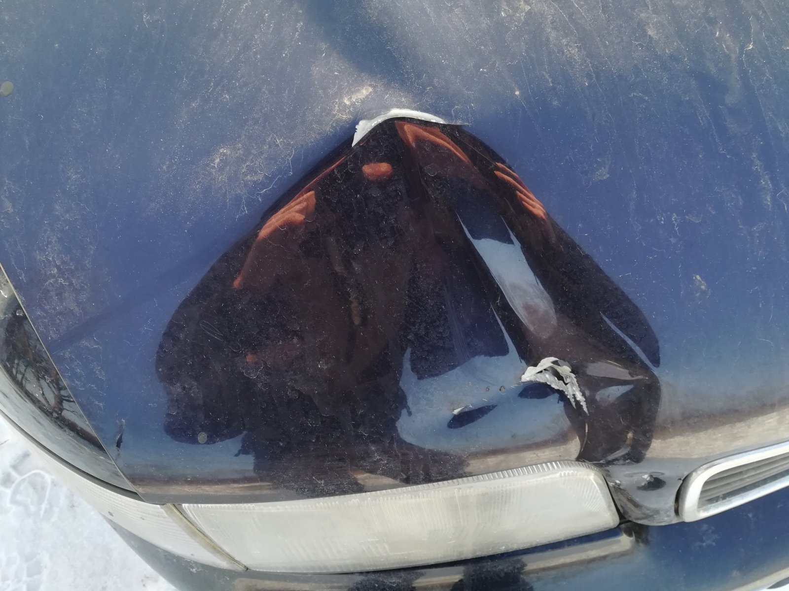

  2. -Kolizja 31.12.2018r Wracają do domu pewien facet bez mózgu tak go mogę nazwać ,samochodem dostawczym na drodze szybkiego ruchu gdy byłem od niego MAX 200m. Pomyślał ,że zdąży wyjechać przede mnie i wyrównać prędkość ,niestety pogoda nie dopisała(5cm śniegu+ padający deszcz) i no niestety nie miałem jak go ominąć i *wbiłem* mu się w pakę ,w windę samoobsługową. Ciach lampy+maska+Rejestracja+Obudowa filtra powietrza do wymiany.

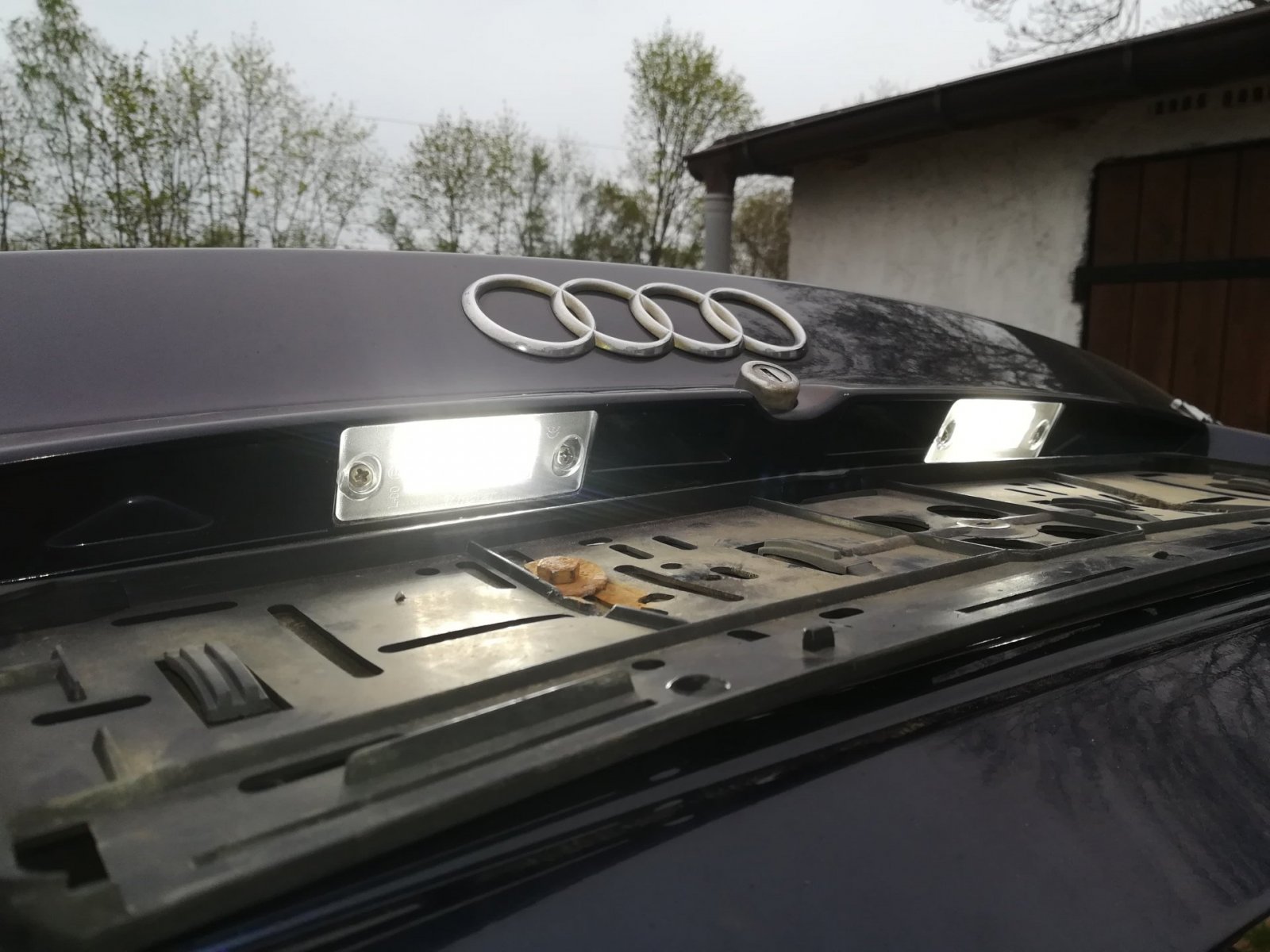

Nowe ledy nad tablice rejestracyjną wpadły ,efekt jest mega :D Mega dobra zmiana jak ktoś ma problem ze wzrokiem w nocy jak ja :D
