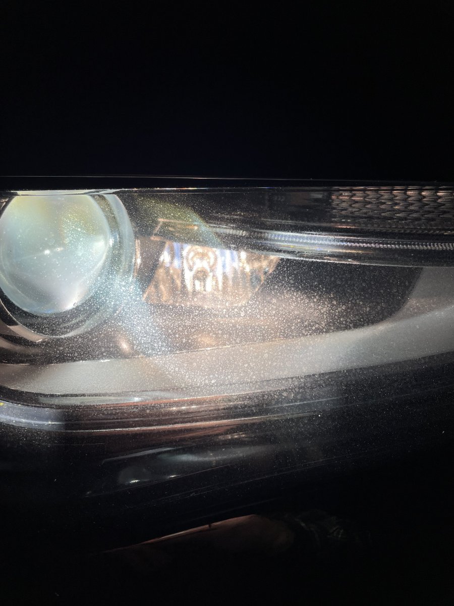

Wrzuciłem dziś nowej generacji Osramy,zobaczymy jak to spisze się na ulicy plus do kompletu w doświetlanie zakrętów rownież Osram wleciał żeby było podobne światło co do żarników ?wcześniej miałem jakieś chińskie w doświetlaniu i bardziej jasne światło dawały niż te osramy,przyzwyczaimy się?

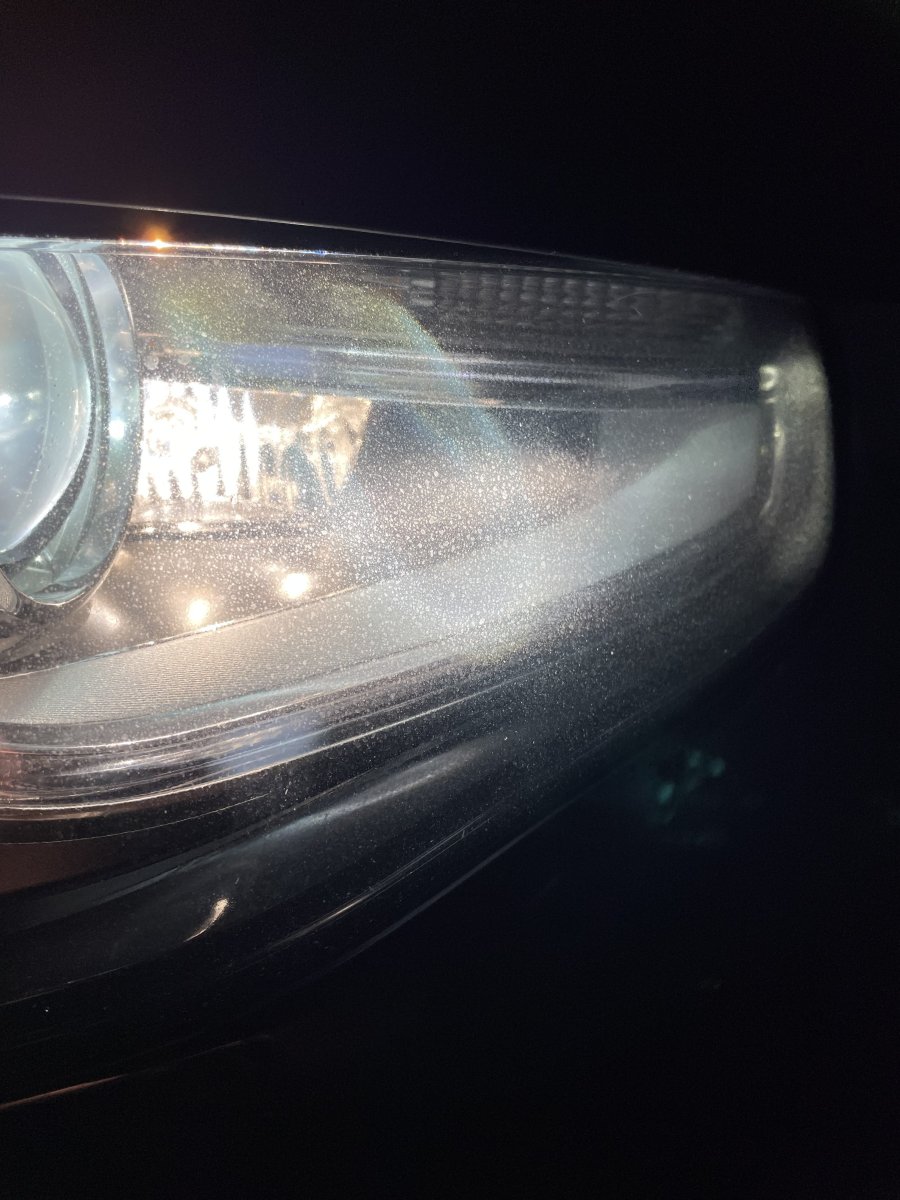

Z wypalonego odbłyśnika i soczewki nie wykrzesasz zbyt wiele, choćbyś wstawił tam superhiperturboextralaser żarniki :cool1:
Z tego co już miałem kontakt z Osramem czy Philipsem, "do 5000k" jest równe 4000-4300k, czyli standardowa barwa ksenonu. O ile te D3S faktycznie mają 6200k to będzie widać gołym okiem różnicę w barwie światła.

Bardzo wypalają sie odbłyśnik i soczewki? Zmieniłem zarniki temu bo prawy już padał… zreszta widzę poprawę teraz po wymianie,żadnych biledów nie chce itp,teraz jest o wiele lepiej mimo ze b8 jakiś mega świateł nie ma ?
zrobiłem rundkę w nocy teraz i faktycznie jest lepiej,światło bielsze jest niż wcześniej,wcześniej był żarnik jakiś HARISON JAPAN,sprawdzałem czy to ori to sam już nie wiem bo pisze gdzie nie gdzie oem a niektórzy pisali że osramy i philipsy szly na pierwszy montaż??‍♂️
Harison też szedł na pierwszy montaż. Ja nie mówie i nie namawiam do żadnych biledów, tylko nawiązałem do zmiany żarników, że często zaczynają ludzie od d*py strony i zamiast zrobić odbłyśniki i soczewki to kypują nowe żarniki.
Tu akurat żarnik padł wiec ludzie polecali te osramy to wziąłem :) pogorszy się jakość wtedy poleci na regenerację :)

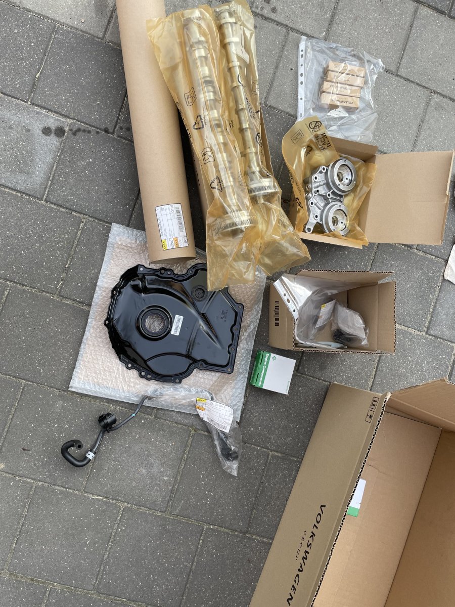

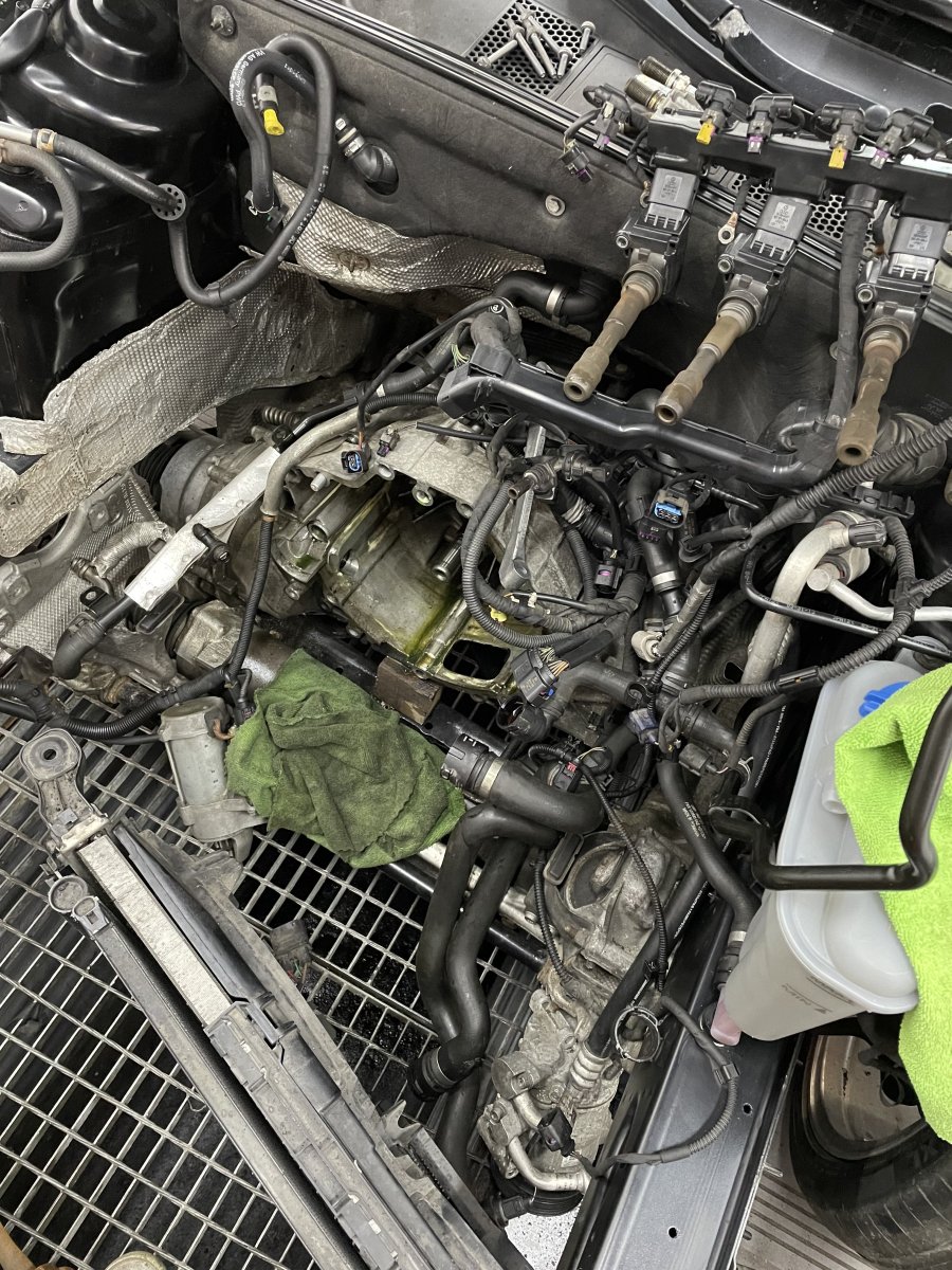

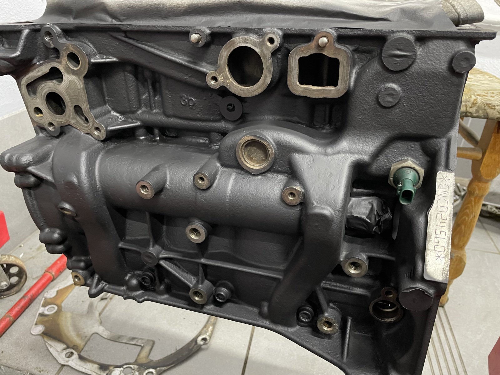

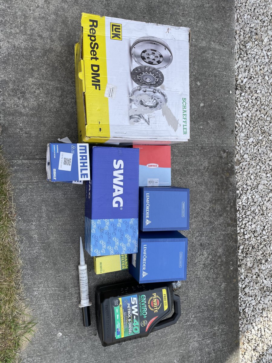

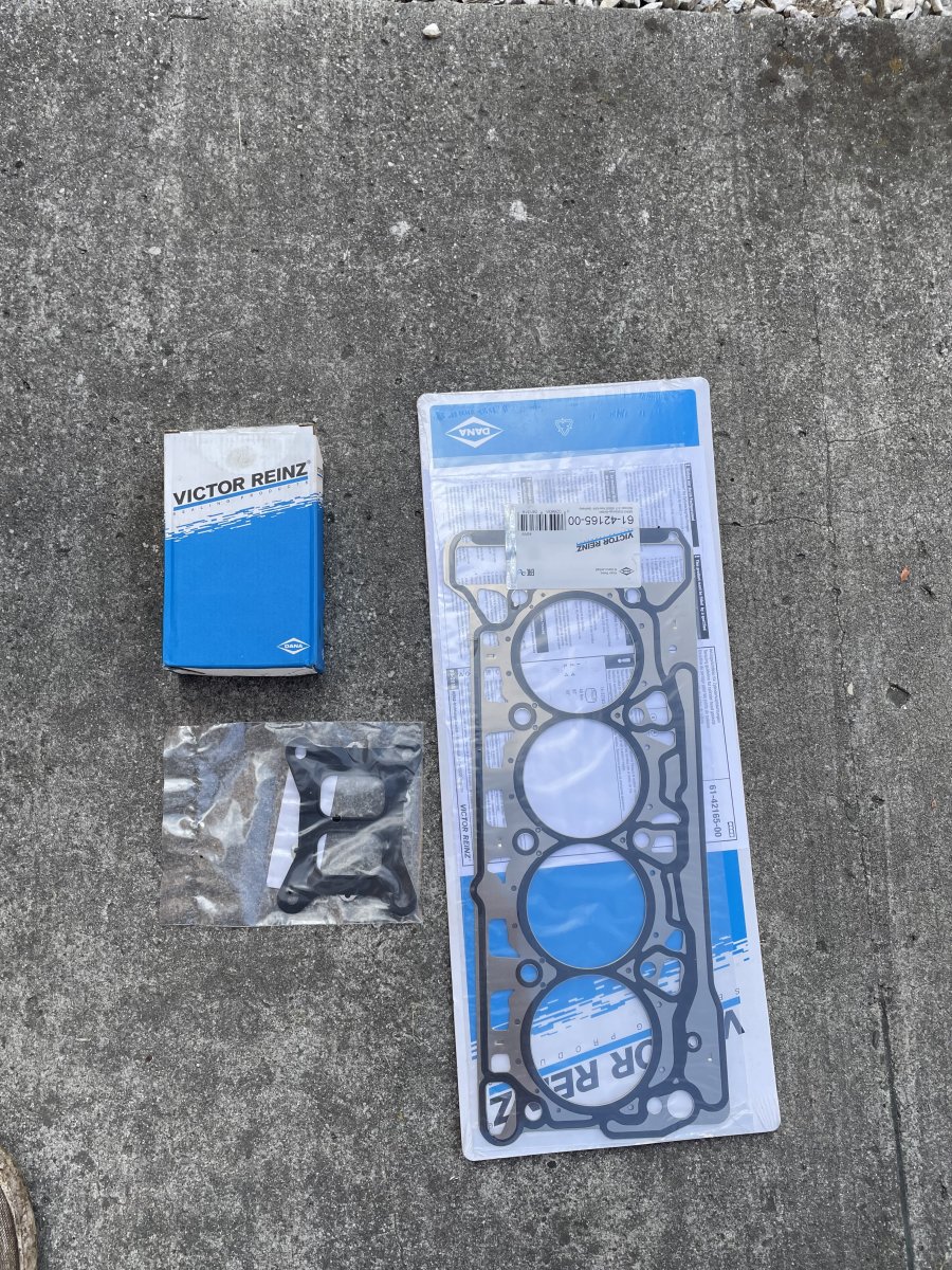

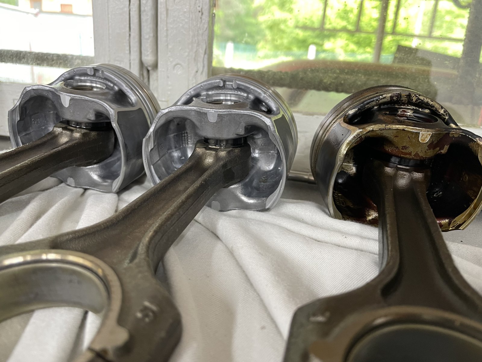

Myśląc ze spokój już mam przeskoczył mi rozrząd ? całe szczęście nie narobił szkód mimo ze świece ubił na 2 i 4 cylindrze… sprawdzenie zwłok i diagnoza ze blok cały nie porysowany itp,głowica dana do sprawdzenia plus planowanie.
Odrazu sprawdzenie wałków okulara,zaworków itd itp
Ogółem żeby mieć spokój odrazu wymieniliśmy dużo rzeczy:
2 wałki rozrządu Ori
Okular Ori
Zaworki Ori
Pierścienie Mahle
Śruby Ori/Victor
Uszczelki Ori/Victor
Poduszki silnika Lemforder
Świece Ori z Rs3
Dekiel silnika Ori
Rozrząd Swag
Dwumasa komplet Luk
Pompa wody Ori
Wężyki Ori
Olej Penrite
Filtr Man
Jeszcze jakieś graty o których pewnie zapomniałem i tym sposobem 13k poszło
? w sobotę powinna być gotowa maszyna,czyszczenie malowanie bloku i rożnie zabawy przy okazji sa :)
Daj sobie prewencyjnie wtryski do czyszczenia i sprawdź przeguby ?
Śmiechy śmiechami,dwumas rozjeb… wałki wytarte na końcu przy okularze,okular porysowany bo w Aso tam zaglądali i ciekawie nie wyglada po nich robota..
lepiej mieć spokojna głowę tym bardziej ze nie zmieniam auta jak narazie.
Prz gdyby akurat warto, zwłaszcza teraz jak wyciągnięcie półosi to kwestia schylenia się do komory silnika ?

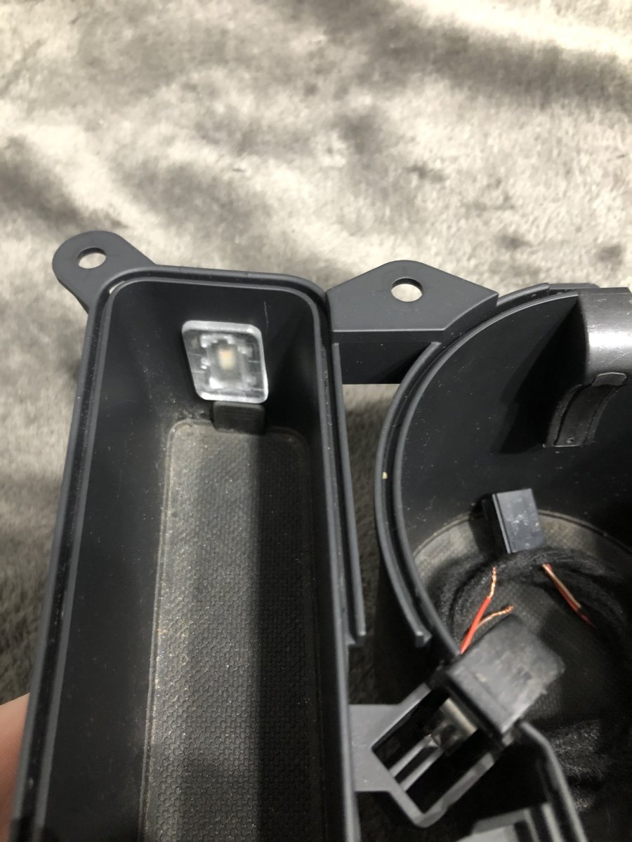

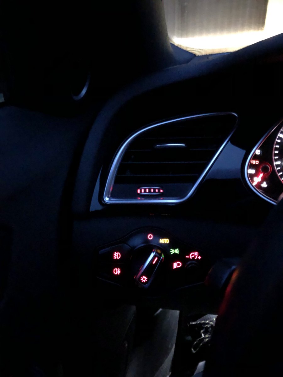

Podświetlane kratki przód zeby było full ambiente jak z fabryki... śmieszne te dopłaty audi za ambiente srente itp?4FCAE278-CAC9-4E08-8CC1-9EA91DA60C9C.thumb.jpeg.2198cec91e42b5734e9e33da8ef56d07.jpeg

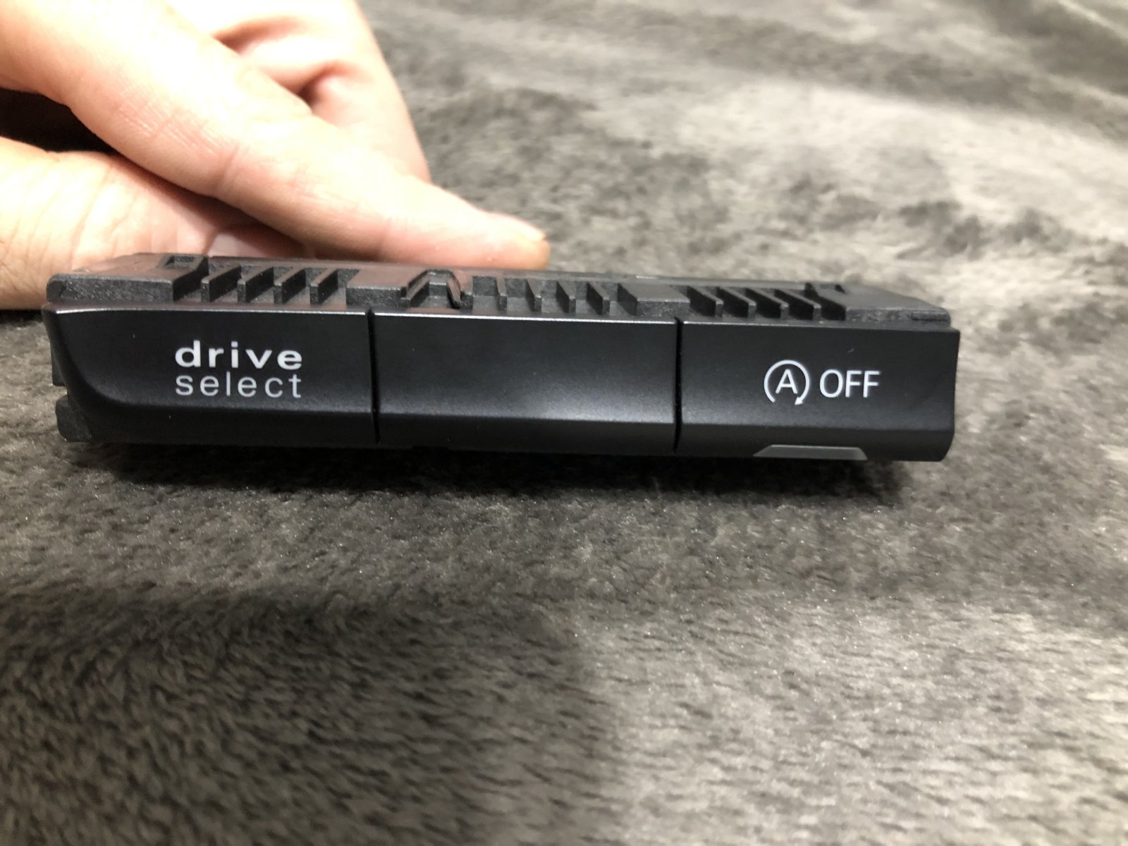

Drive select na pokładzie już był ale przycisk wrzucimy3CD3E7D3-BA57-49B2-9AF2-3A0760BED85E.thumb.jpeg.c17ce5792f5a50260439daf387a53a87.jpeg

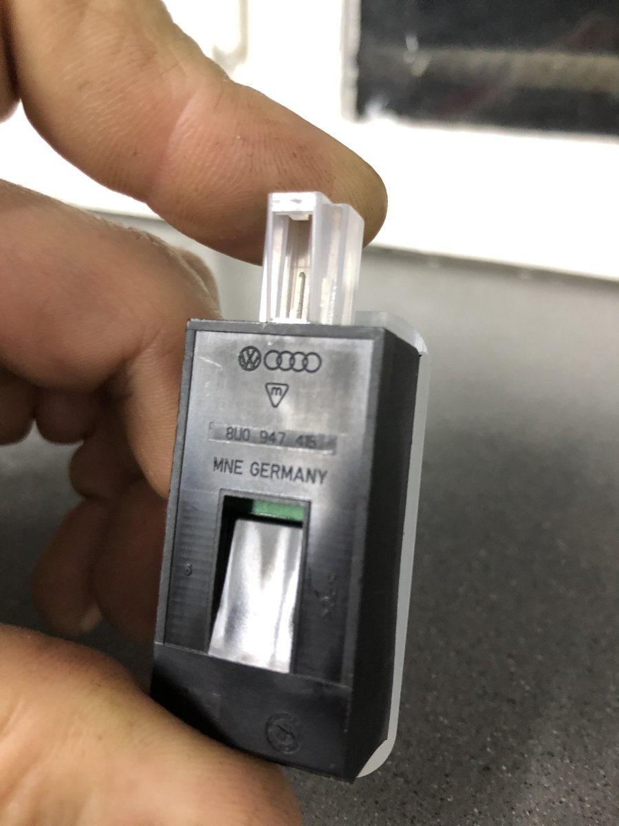

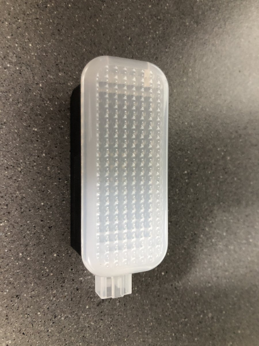

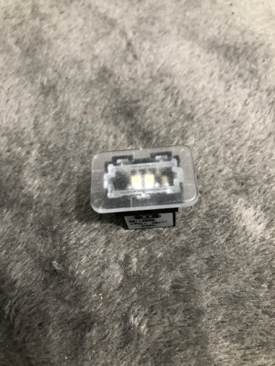

Myślałem ze lampki te ze zdjęcia bedą mocniejsze od 8J0 947 409B ale niestety świeca jak seria w b8? wiec nie brać na przyszłość jak by ktoś się skusił 3922DDF7-4C6A-4A90-BAEB-E4F5E4B2903D.thumb.jpeg.b206699e7ba7a522af6849cacf03a72a.jpegBDA19CF5-D1F9-41F1-BBDB-D5421E59BAF2.thumb.jpeg.161c5d1a4cbb825c528a3569d45a2276.jpeg

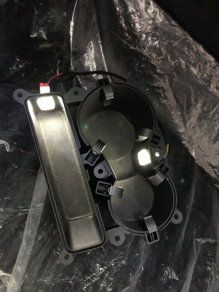

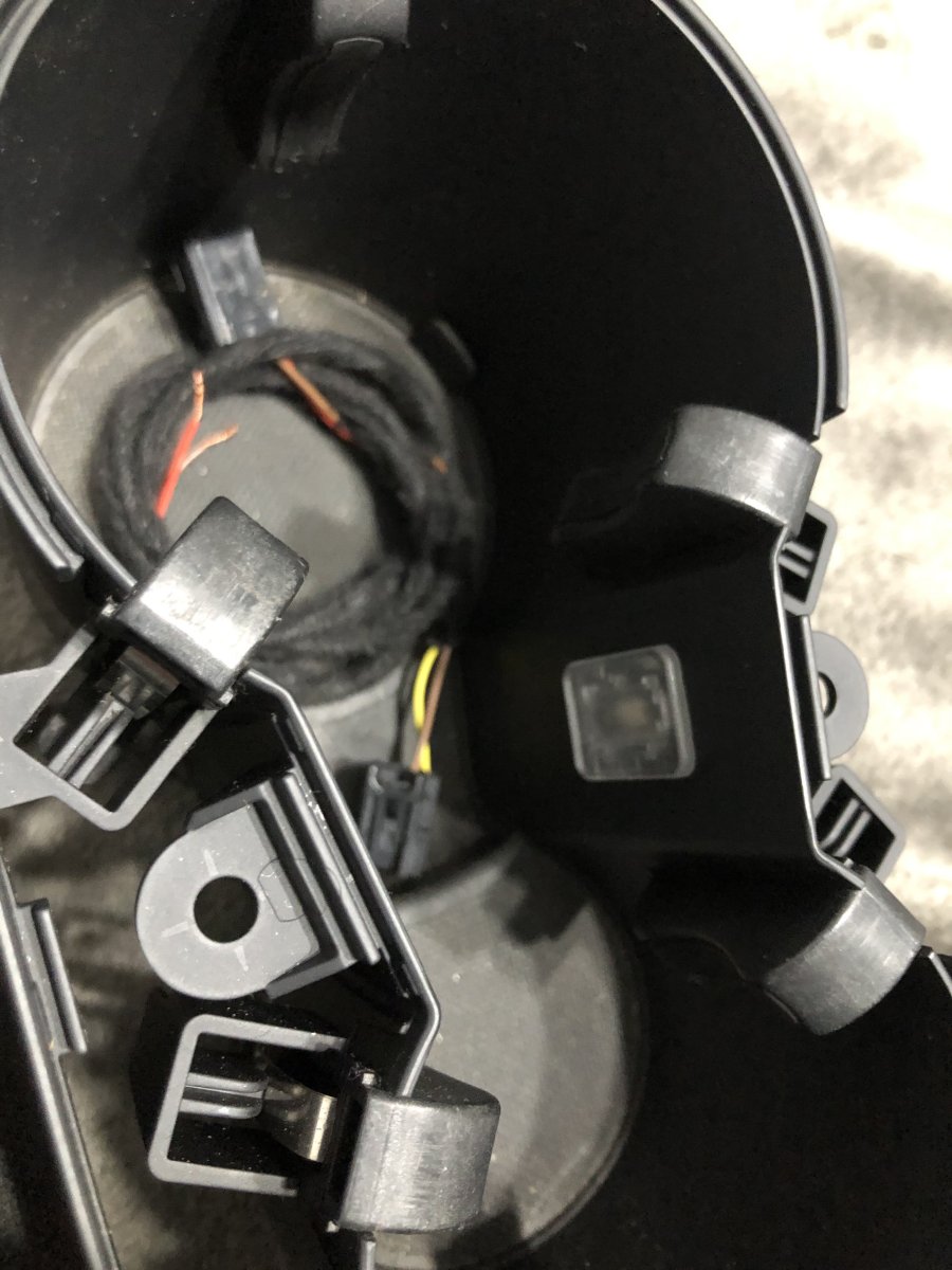

Plan na podświetlenie kubka i miejsca na telefon lampkami z a8 d4,ładne czarne i mniej widoczne niż białe,po przemyśleniach chyba tylko bedzie miejsce na tel podświetlone,sorry za syf ale to testowy uchwyt :D2C6EAF31-51AF-4B53-9230-8B120BB9941A.thumb.jpeg.2513a274bf43c9bc4d7ca7bc9eb1d960.jpeg
F66DE8E1-457F-4820-A272-BE3E96DA6B89.thumb.jpeg.ed3ebf029a946fea2cbe651e33659a23.jpeg2F862E36-DD2A-4571-9BC7-518F9EBA45AF.thumb.jpeg.858c28e6a93d105fa97560e7b1709e9a.jpeg2CE36751-3A3D-43FA-BAF2-E71F6B76FD9F.thumb.jpeg.98fe66f4d117bd23b0caadd03fc080a1.jpeg7FE1BFDF-27DB-434E-9D09-0E5E4D50ECEA.thumb.jpeg.038c260bf8fa4b0f7c90e2bd8129aff1.jpeg

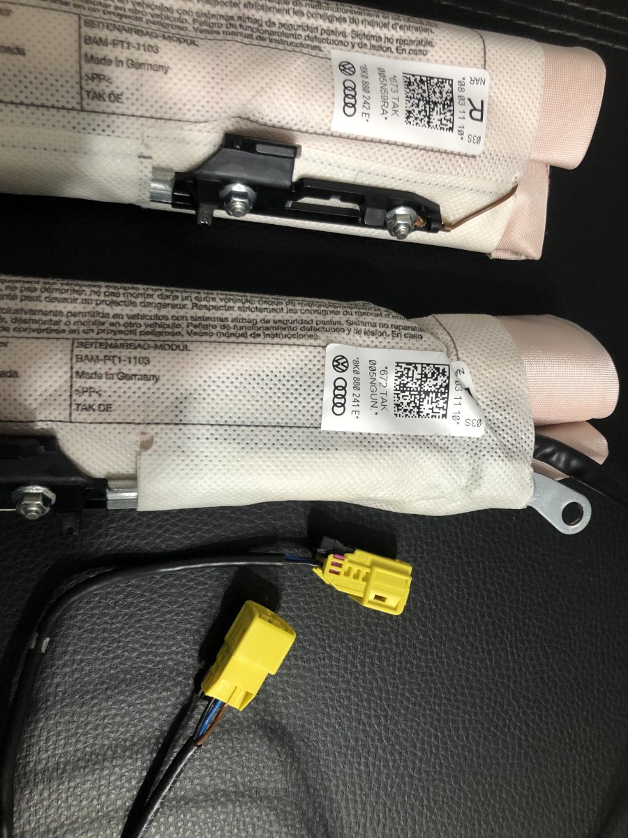

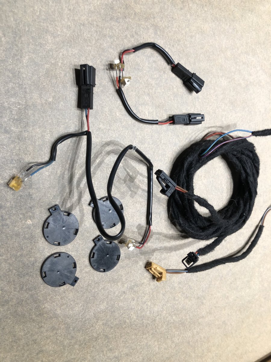

Do stołków rs4 wleciały ori wtyczki do poduszek poliftowych? trochę minęło żeby zabrać się do tego..
DE31B49E-7566-4C05-AB57-AAF83BAFB64E.thumb.jpeg.69325c75ff16f2563a50237e2a70be8d.jpeg88323F15-EC4B-456B-A848-9FEC43D784F0.thumb.jpeg.3c9ed029623df444c1ecc23afaf61458.jpeg

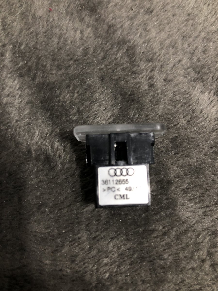

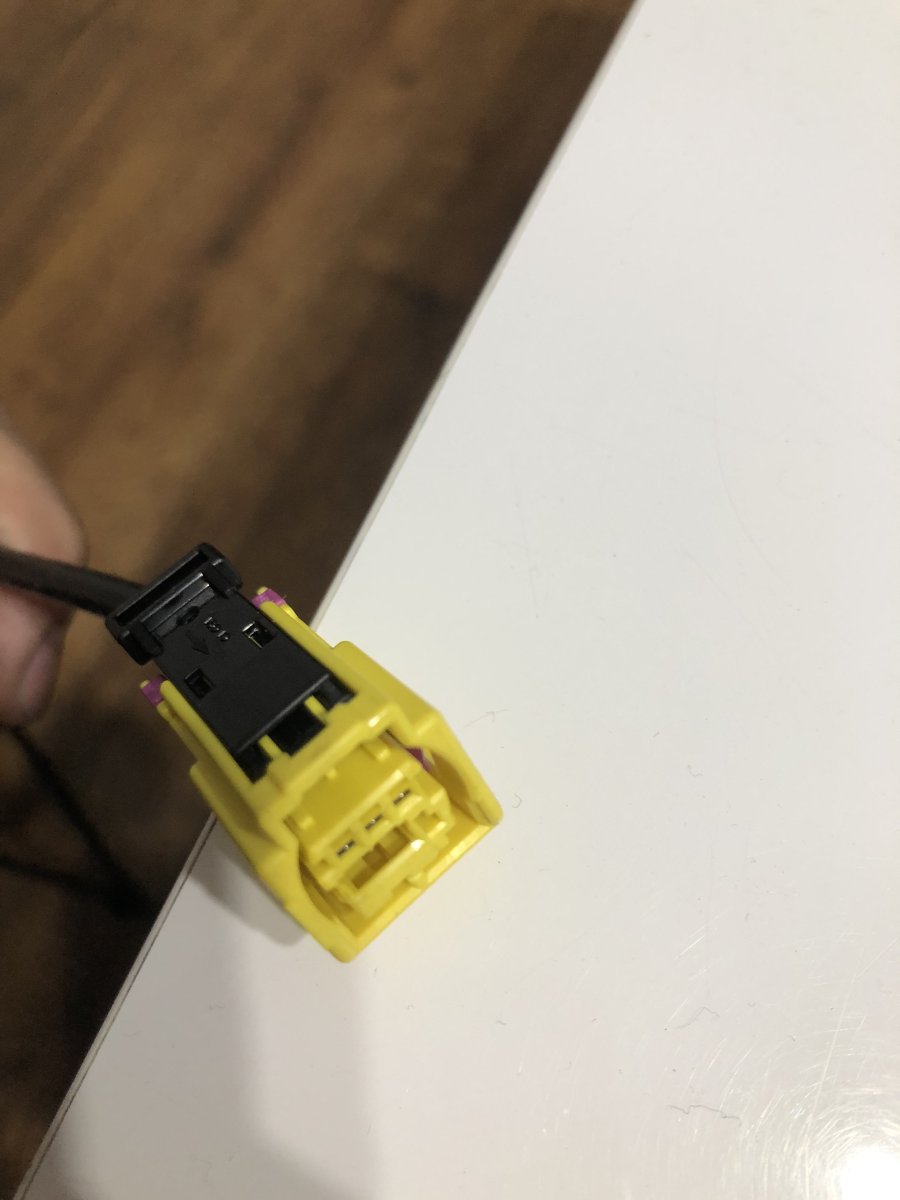

Fajny projekt.  Jaką wtyczkę dałeś do podłączenia lampek dołożonych do kubków, telefon ( 36112655) masz może linka?
