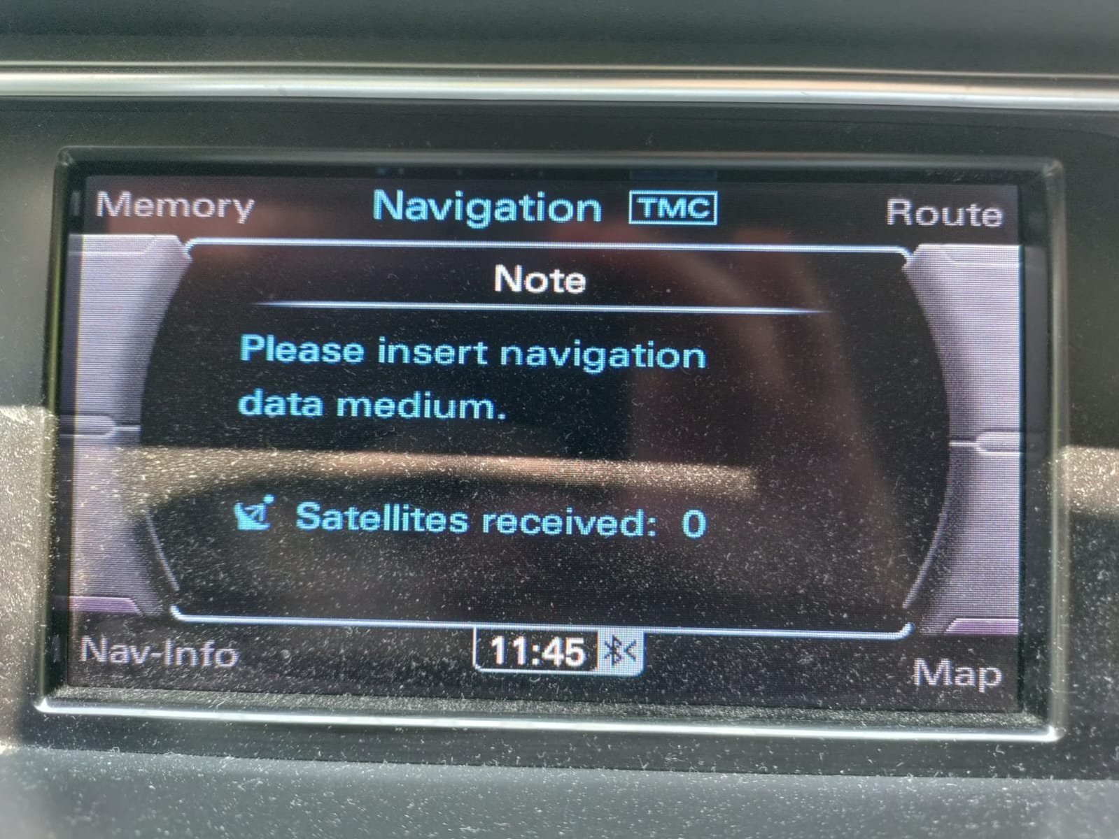

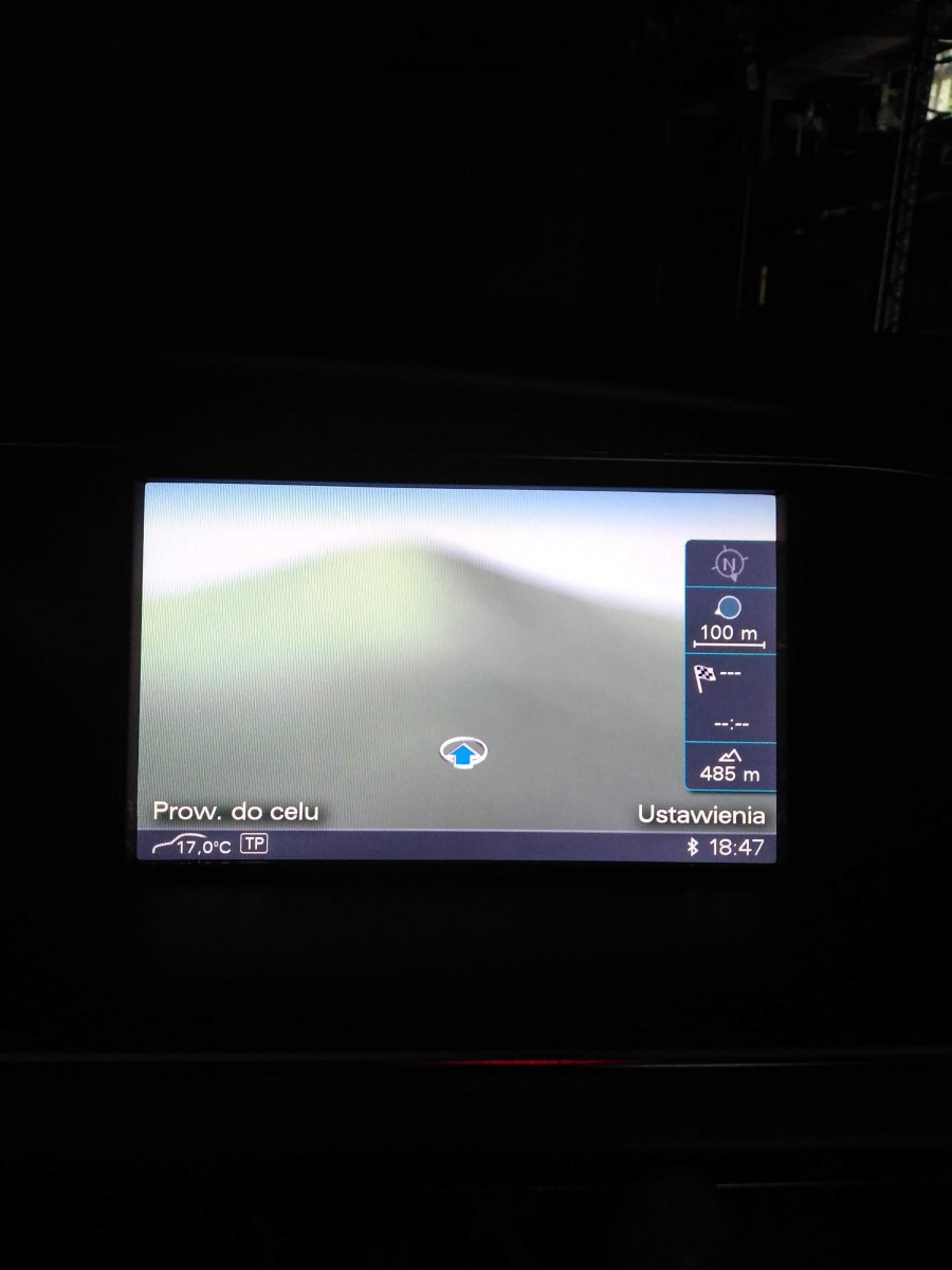

reikeb 88 Opublikowano 7 Czerwca 2021 Udostępnij Opublikowano 7 Czerwca 2021 Siema , Odgrzewam kotleta Macie jakieś pomysły, w mmi 3g nie działa mi nawi, tzn nie łapie sygnału tam gdzie jestem tylko jest gdzieś na świecie, zmieniłem rekina na dachu - to samo, kupiłem tą uniwersalną antenę , podłączyłem pod radio bezpośrednio i jest to samo... Co może być zwalone? Jakieś kodowanie? Aktualizacja? Odnośnik do komentarza Udostępnij na innych stronach Więcej opcji udostępniania...
Ochromvip 3 Opublikowano 8 Czerwca 2021 Udostępnij Opublikowano 8 Czerwca 2021 17 godzin temu, reikeb napisał: Siema , Odgrzewam kotleta Macie jakieś pomysły, w mmi 3g nie działa mi nawi, tzn nie łapie sygnału tam gdzie jestem tylko jest gdzieś na świecie, zmieniłem rekina na dachu - to samo, kupiłem tą uniwersalną antenę , podłączyłem pod radio bezpośrednio i jest to samo... Co może być zwalone? Jakieś kodowanie? Aktualizacja? A pokaż jakieś zdjęcie czy coś bo tak z pisania to ciężko wywróżyć Odnośnik do komentarza Udostępnij na innych stronach Więcej opcji udostępniania...
reikeb 88 Opublikowano 8 Czerwca 2021 Udostępnij Opublikowano 8 Czerwca 2021 5 godzin temu, Ochromvip napisał: A pokaż jakieś zdjęcie czy coś bo tak z pisania to ciężko wywróżyć Ok, nie wiem za bardzo czego zdjęcia by Cię interesowały... Taką antenę uniwersalną wrzuciłem : A tak wygląda ekran z odpalona navi: Jeździ gdzieś po górach... Odnośnik do komentarza Udostępnij na innych stronach Więcej opcji udostępniania...
grzesiek25lub 0 Opublikowano 9 Czerwca 2021 Udostępnij Opublikowano 9 Czerwca 2021 Pojeździj trochę może złapie satelitę Odnośnik do komentarza Udostępnij na innych stronach Więcej opcji udostępniania...
reikeb 88 Opublikowano 11 Czerwca 2021 Udostępnij Opublikowano 11 Czerwca 2021 W dniu 9.06.2021 o 17:26, grzesiek25lub napisał: Pojeździj trochę może złapie satelitę Ostatnio zrobiłem trasę 400km i nic Gdzie znajdę w mmi 3g + ile jest satelit w ustawieniach ? Bo szukam szukam i znaleźć nie mogę ... Odnośnik do komentarza Udostępnij na innych stronach Więcej opcji udostępniania...
Muskel1 1332 Opublikowano 11 Czerwca 2021 Udostępnij Opublikowano 11 Czerwca 2021 Na nawigacji klikasz na Nav-Info i scrolujesz. Na filmiku od 1:57 min. 1 Odnośnik do komentarza Udostępnij na innych stronach Więcej opcji udostępniania...
reikeb 88 Opublikowano 13 Czerwca 2021 Udostępnij Opublikowano 13 Czerwca 2021 W dniu 15.04.2020 o 10:48, MrFanta napisał: Hej, tak jeżdżę nim na codzień. Bez zmian niestety. Zastanawiam się nad zakupem ori anteny - albo pożyczeniem na podmiane. Co zrobiłeś że pomogło ? bo u mnie podobnie i nadal nie działa. Odnośnik do komentarza Udostępnij na innych stronach Więcej opcji udostępniania...
reikeb 88 Opublikowano 13 Czerwca 2021 Udostępnij Opublikowano 13 Czerwca 2021 W dniu 11.06.2021 o 20:12, Muskel1 napisał: Na nawigacji klikasz na Nav-Info i scrolujesz. Na filmiku od 1:57 min. U mnie w tym miejscu jest prowadź do celu, mam inna navi. Dziś znowu wertowałem ustawienia, szukajki itp i nie mogłem znaleźć... Odnośnik do komentarza Udostępnij na innych stronach Więcej opcji udostępniania...
Muskel1 1332 Opublikowano 13 Czerwca 2021 Udostępnij Opublikowano 13 Czerwca 2021 Jaką masz nawigację? MMI? Odnośnik do komentarza Udostępnij na innych stronach Więcej opcji udostępniania...
reikeb 88 Opublikowano 14 Czerwca 2021 Udostępnij Opublikowano 14 Czerwca 2021 23 godziny temu, Muskel1 napisał: Jaką masz nawigację? MMI? Już ogarnąłem wczoraj, nie widzi żadnej satelity niestety. 1 Odnośnik do komentarza Udostępnij na innych stronach Więcej opcji udostępniania...
