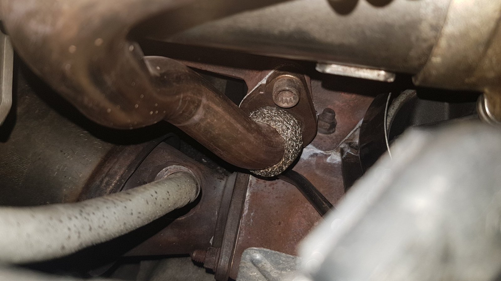

Jakub86. Opublikowano 30 Maja 2019 Opublikowano 30 Maja 2019 Witam jestem od nie dawna posiadaczem audi a4 b8 2.0 tdi 170 km caha zauważyłem bialy osad pomiedzy kolektorem a turbina i wydaje mi się że ubywa płyn w zbiorniczku ktoś spotkał się z tym
kkt Opublikowano 30 Maja 2019 Opublikowano 30 Maja 2019 Witam. Może to być płyn chłodzący z chłodnicy spalin.
bin85 Opublikowano 8 Czerwca 2019 Opublikowano 8 Czerwca 2019 Ten biały osad jest prawdopodobnie z ubywającego płynu, więc do sprawdzenia chłodnica EGR, ewentualnie uszczelka pod głowicą bądź uszkodzenie samej głowicy Możesz też zrobić test na zawartość CO2 w układzie chłodzenia
Jakub86. Opublikowano 27 Listopada 2019 Autor Opublikowano 27 Listopada 2019 Witam ubywa mi płyn i jest taki osad miedzy turbina a kolektorem ktoś coś podpowie
bin85 Opublikowano 28 Listopada 2019 Opublikowano 28 Listopada 2019 Masz odpowiedź wyżej co może być tego przyczyną
