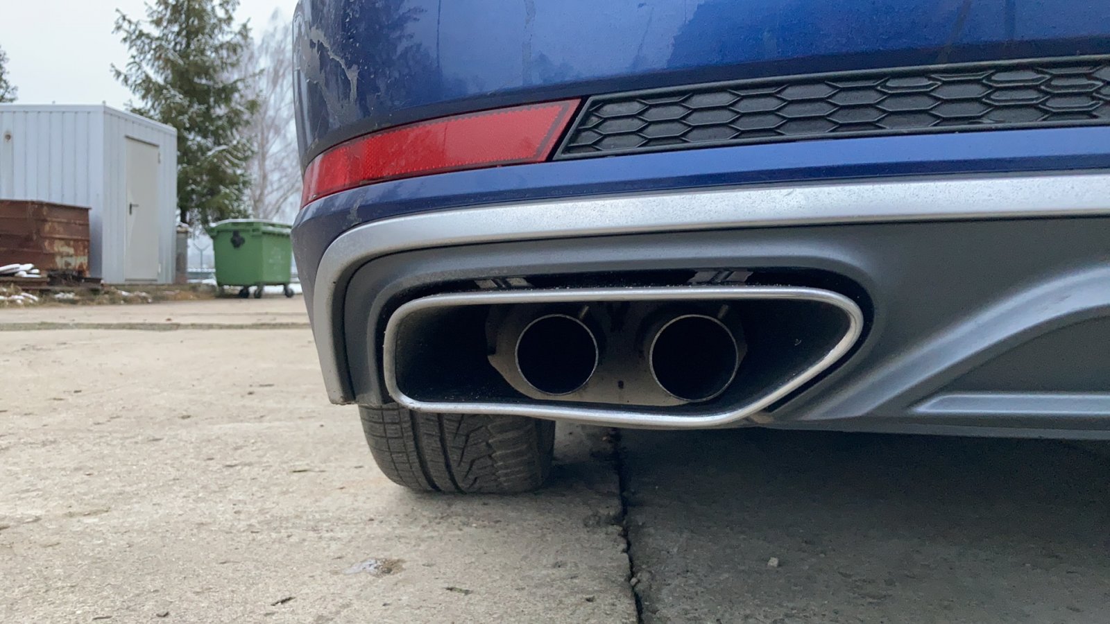

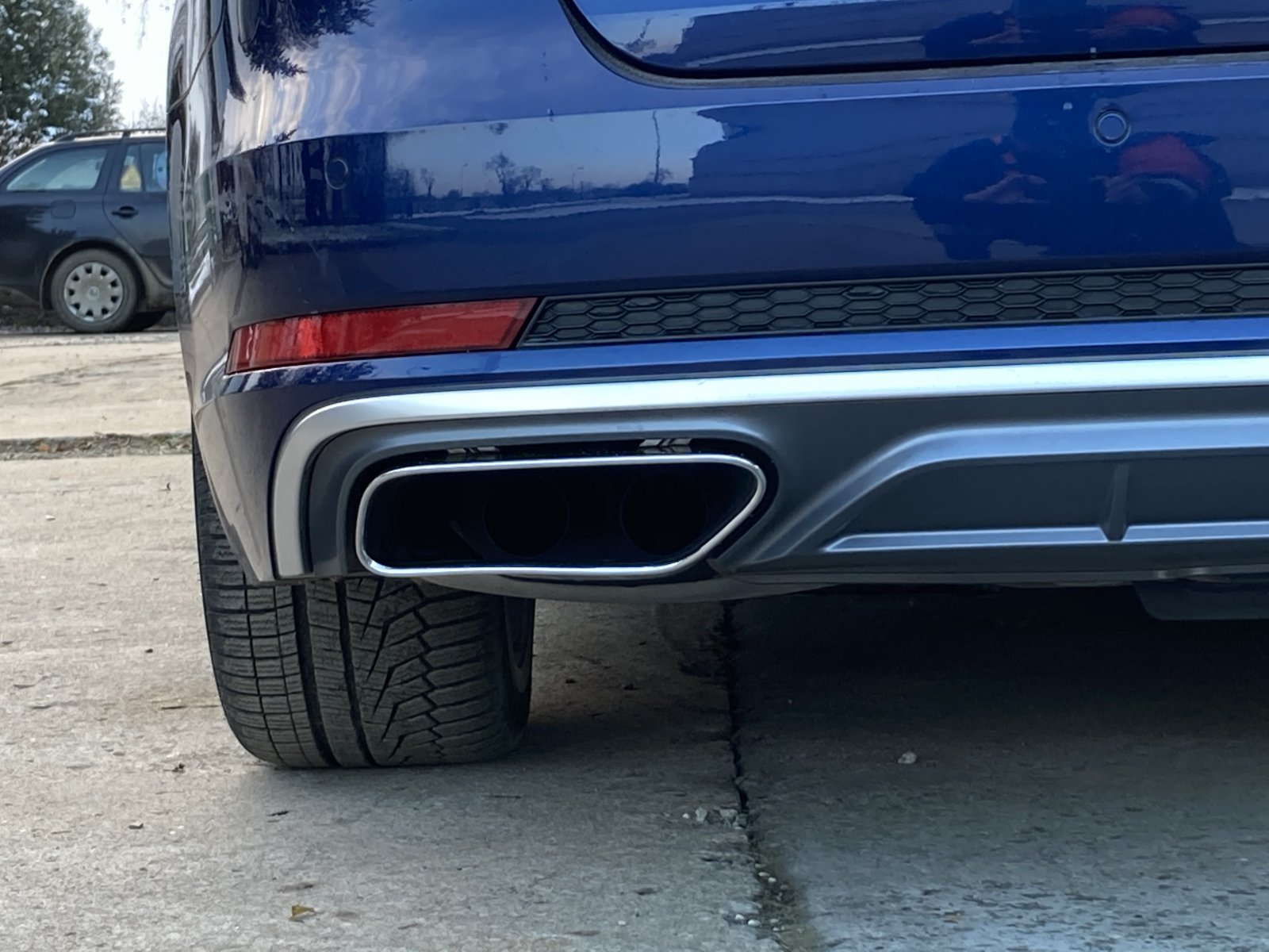

Muskel1 Opublikowano 19 Marca 2021 Opublikowano 19 Marca 2021 Czym i ile cm obcinałeś końcówki tłumnika?
krystian3769 Opublikowano 20 Marca 2021 Opublikowano 20 Marca 2021 9 godzin temu, Muskel1 napisał: Czym i ile cm obcinałeś końcówki tłumnika? Odcinałem piłą szablastą przed trzpieniem mocującym ozdobną nakładkę końcówki. Szczerze to przy następnym zdejmowaniu zderzaka przytnę je jeszcze bardziej tak żeby tylko chowały się ok 1cm w końcówkę wydechu. Widać na zdjęciach powyżej.

krystian3769 Opublikowano 20 Marca 2021 Opublikowano 20 Marca 2021 Taka mała podpowiedź z mojej strony. Przed założeniem zderzaka pryśnijcie tył tłumika z odciętymi końcówkami czarną farbą wysoko temperaturową? Później jest gorzej ?
