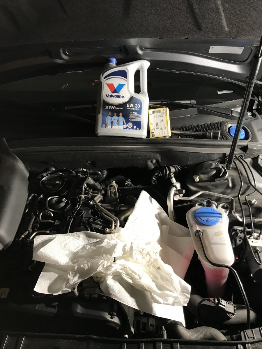

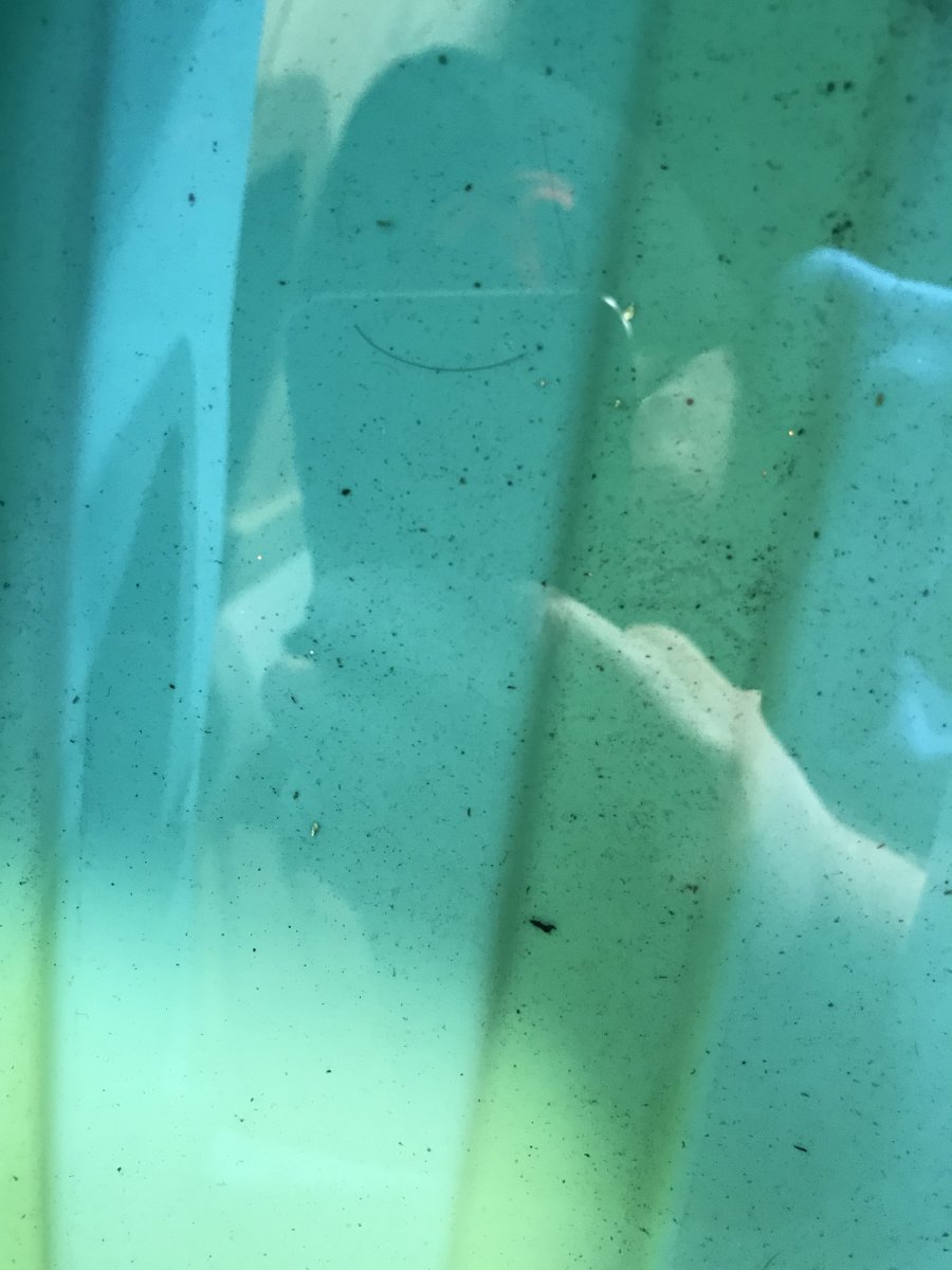

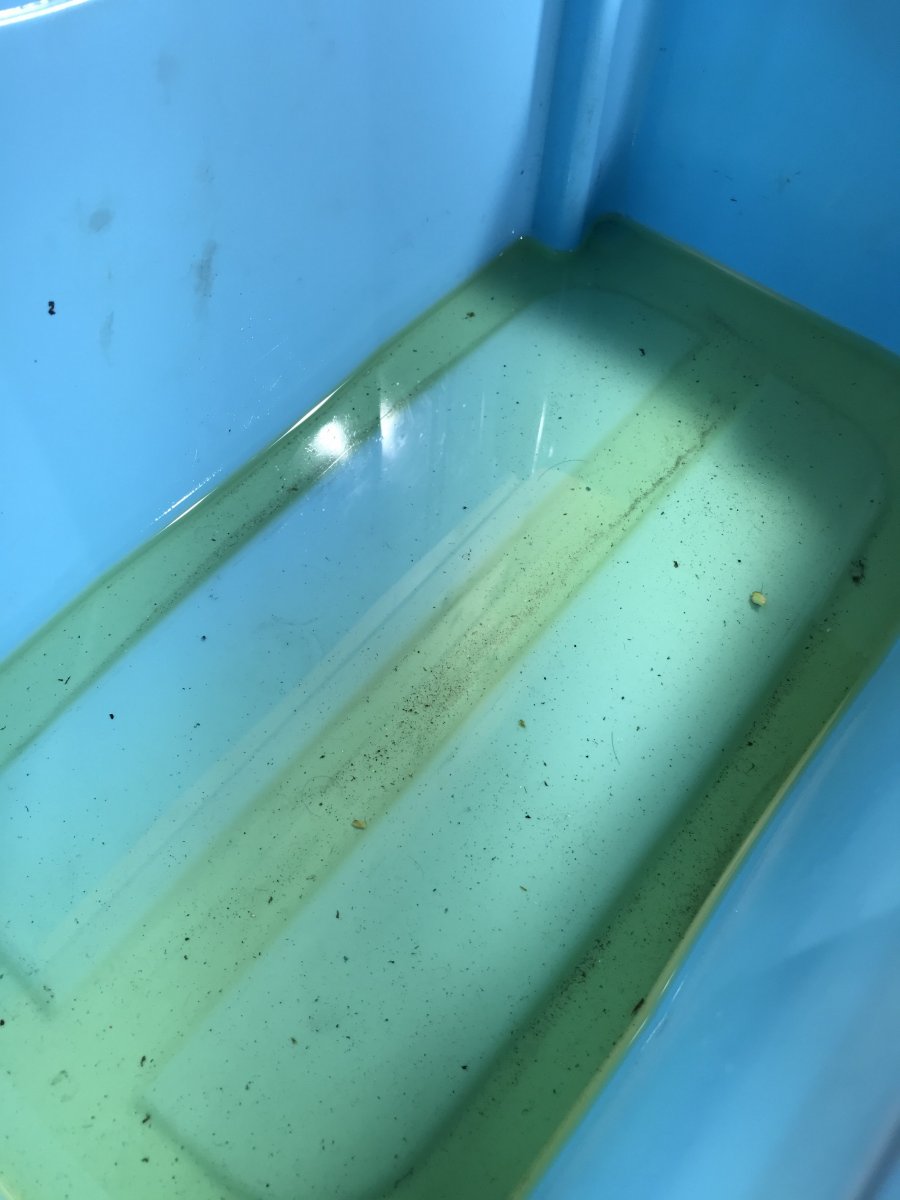

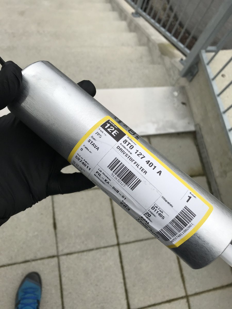

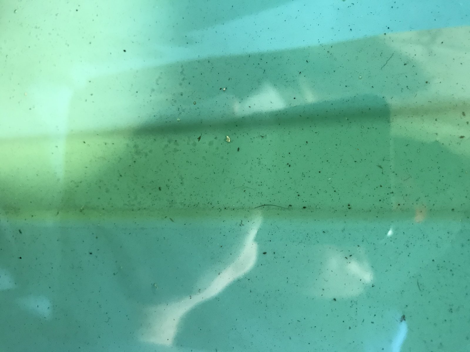

Hejo, mały serwis w ostatnim czasie... olej plus filtry. Tym razem wróciłem do Valvo i zobaczymy jak będzie trzymał parametry. Ponadto wymieniłem filtr paliwa aby sprawdzić czy są jakieś opiłki... niestety znalazłem dwa byczki i trochę małych papci... nie wiem czy zacząć już się martwić czy wymienić filtr za 10k i obczaić znowu co tam się dzieje...
pierwsza wymiana filtra w aso przy 55k... niestety nie wiem czy przeprowadzili procedurę wymiany paliwa według manuala i dlatego znalazłem opiłki czy to tez proces zużycia i nie mamy na to zbytnio wpływu...

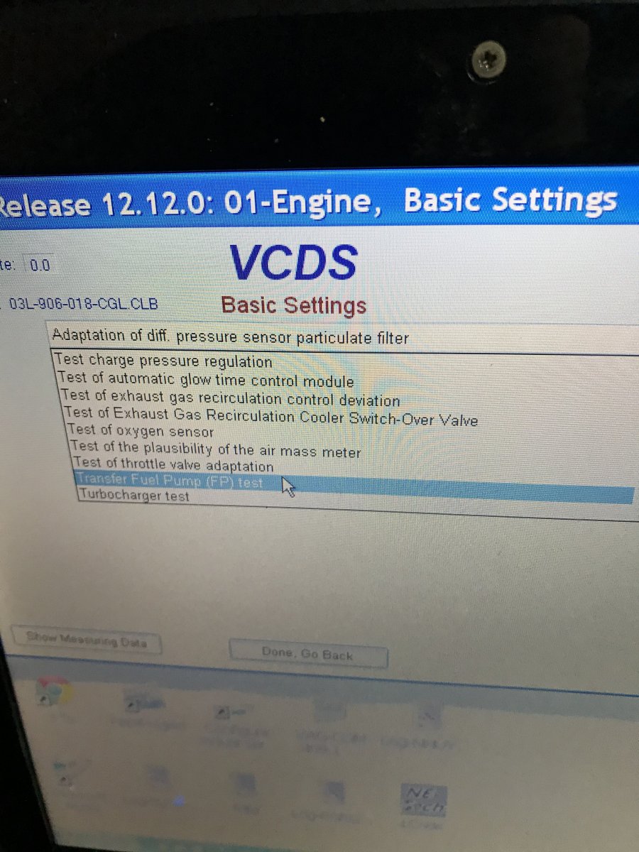

Procedura napełniania/ odpowietrzania filtra paliwa taka sama jak przed liftem w B8. Odpalamy vcds— engine— basic settings— potem wybieramy w zwijak— transfer Fuel pump test— start. Urochamialem to dwa razy po 30 sek. Pali bez opóźnienia /zbędnego kręcenia.  Potem zostawiłem na wolnych obrotach z 3 min i po akcji.

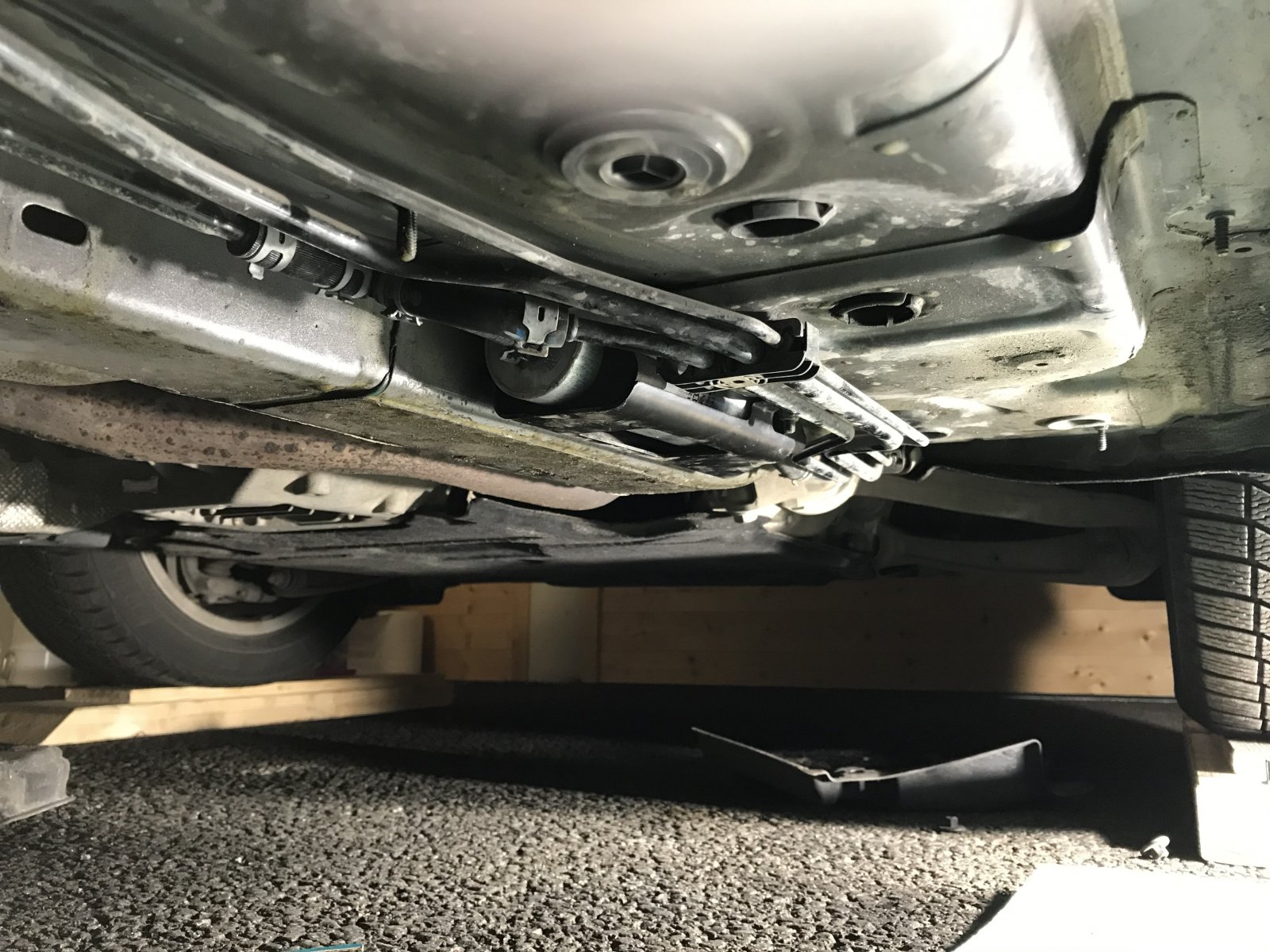

Filtr jest pod osłona aerodynamiczna z prawej strony.

No faktycznie coś dziwne to paliwko:eusathink:
No a to „tylko” 23k zrobione na tym filtrze... to co musi być po 60k ?
Z czego niby te opiłki w filtrze paliwa bo nie ogarniam?
Z pompy wtryskowej, plastelina.
Ponoć są już poprawione, ale nie znam ori nr.
Teraz to wszystko plastelina...
Z tego co czytałem to niby t-roc ma już poprawione ale tak naprawdę to po 2012 miały być poprawione i co... teraz pytanie czy serwis dał d*py przy wymianie czy faktycznie inżyniery dały d*py  kolejny raz...
