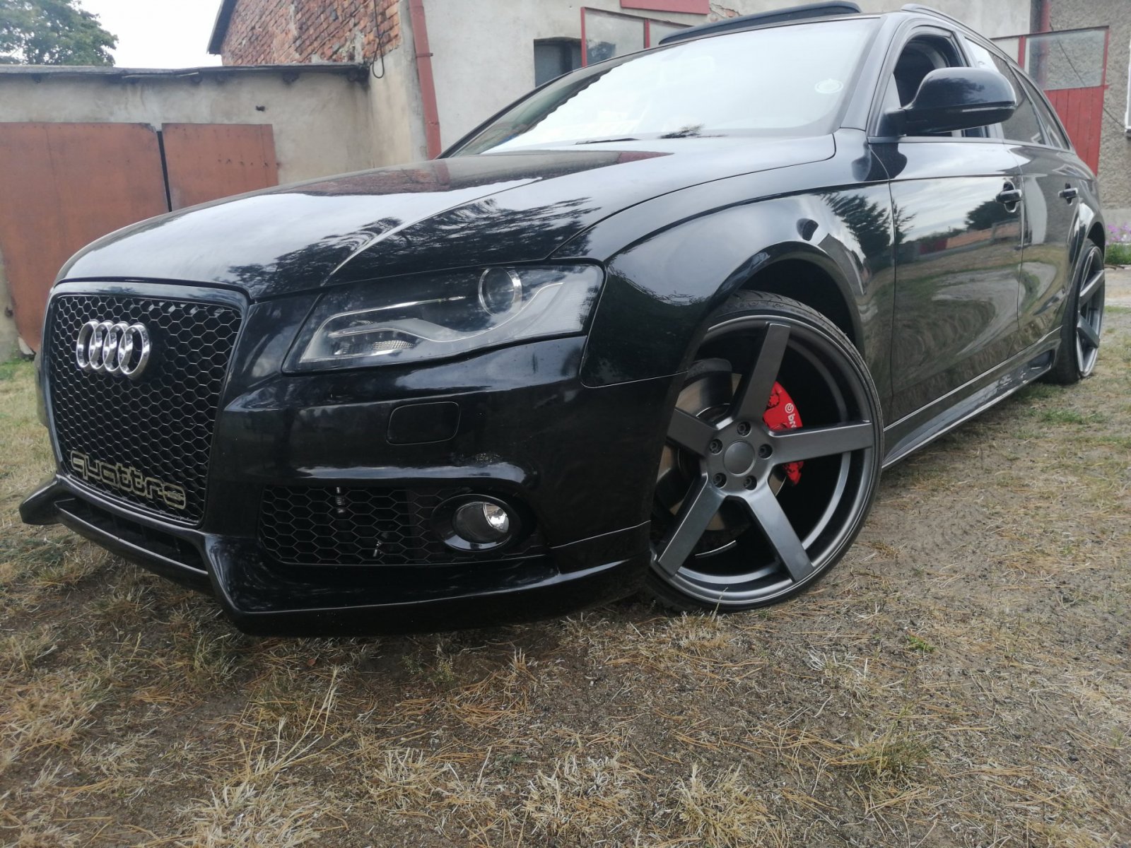

Kaczor984 Opublikowano 9 Sierpnia 2019 Opublikowano 9 Sierpnia 2019 Witam wszystkich, chce kupić do mojego auta jak w tytule felgi 20 cali szerokość 9,5j i et 35 z naciagiem a zawieszenie mam seryjne. Potrzebuję informacji czy podejda mi te koła? Dodam że opony są w wymiarze 225 30 20
corradoowner Opublikowano 10 Sierpnia 2019 Opublikowano 10 Sierpnia 2019 W dniu 9.08.2019 o 10:00, Kaczor984 napisał: Witam wszystkich, chce kupić do mojego auta jak w tytule felgi 20 cali szerokość 9,5j i et 35 z naciagiem a zawieszenie mam seryjne. Potrzebuję informacji czy podejda mi te koła? Dodam że opony są w wymiarze 225 30 20 Bez solidnej gleby zapomnij o tych kołach. 225 na 9,5 to już spory naciąg.

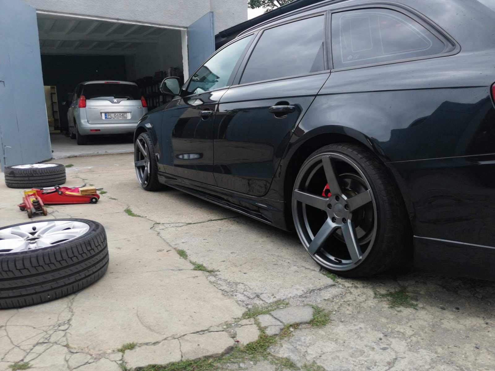

Kaczor984 Opublikowano 12 Sierpnia 2019 Autor Opublikowano 12 Sierpnia 2019 Dzięki za radę, tylko czy jeśli dam 245/30 to wypełni mi tą lukę widoczna na zdjęciu i przy tak szerokiej feldze będzie na równi? Kupiłem felgi bo idealnie pasują ale opony w ogóle mi tu nie siedzą

corradoowner Opublikowano 17 Sierpnia 2019 Opublikowano 17 Sierpnia 2019 Przy 20calach w b8 musi być naciąg i musi być gleba, inaczej auto wygląda komiczne. Nie wypelnisz tej luki opona bo całe auto pójdzie wyżej i będzie wygladac jeszcze gorzej. Poza tym przy szerszej oponie lub oponie z wyższym profilem niż 30 będzie na bank coś obcierac. Zapomnijcie wszyscy o komforcie przy 20 calach w b8. Albo komfort albo wygląd. Jak napisał kolega wyżej, najpierw gwint i spasuj koło z autem. Możesz zmienić opony na 235/30 lub max 245/30. Ja bym narazie zostawił te, które są.
