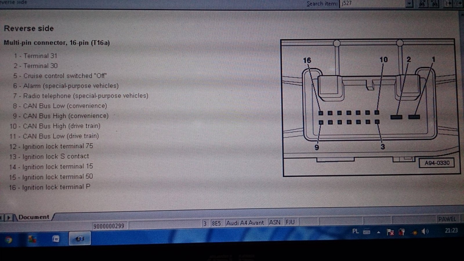

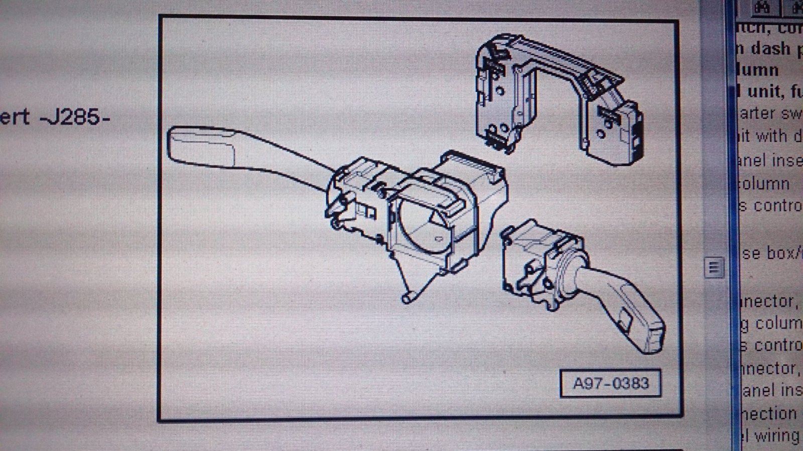

Fazii Opublikowano 2 Września 2019 Opublikowano 2 Września 2019 9 minut temu, .Cinek napisał: Witam. Mam problem z moim ASN, a mianowicie nie działają przyciski od zmiany biegów na kierownicy. Błąd pokazało taki: Zacznij od sprawdzenia bezpiecznika S13 (10A). Również sprawdź czy pojawia się napięcie po zapłonie na module J527 (na foto moduł za manetkami), kostka czarna 16-sto pinowa - pin nr 14, 12 i 13
.Cinek Opublikowano 2 Września 2019 Autor Opublikowano 2 Września 2019 (edytowane) Bezpiecznik sprawdziłem i jest w porządku. By dostać się do modułu muszę ściągać kierownicę? Czy można jakoś inaczej? Edytowane 2 Września 2019 przez .Cinek
.Cinek Opublikowano 2 Września 2019 Autor Opublikowano 2 Września 2019 11 minut temu, Fazii napisał: Zacznij od sprawdzenia bezpiecznika S13 (10A). Również sprawdź czy pojawia się napięcie po zapłonie na module J527 (na foto moduł za manetkami), kostka czarna 16-sto pinowa - pin nr 14, 12 i 13 Bezpiecznik sprawdziłem i jest w porządku. By dostać się do modułu muszę ściągać kierownicę? Czy można jakoś inaczej?
Fazii Opublikowano 2 Września 2019 Opublikowano 2 Września 2019 Kiera do zdjęcia. Ogólnie obie te rzeczy przestały działać jednocześnie czy nie miało to związku ze sobą?
