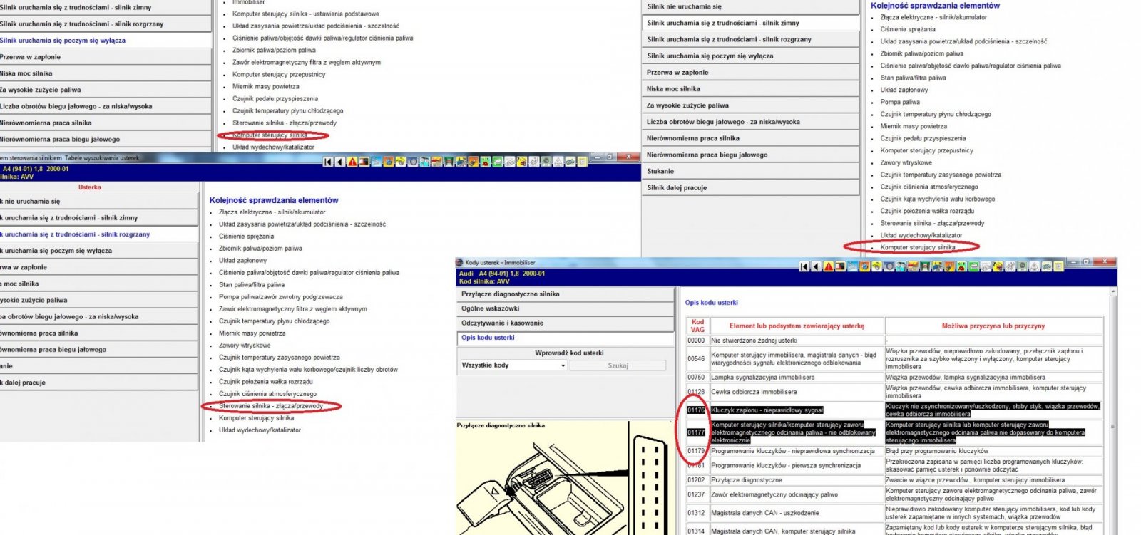

Skyline93 Opublikowano 5 Września 2019 Autor Opublikowano 5 Września 2019 Show log - VAGLOGI VAGLOGI.PL VAGLOGI to usługa która pozwoli Ci przesłać logi z programu VCDS lub VAG-COM i udostępnić je w przyjaznej formie np. na forum Synchronizacja jest w porządku. Wydaję mi się że odpowiedzią na na problemy z odpalaniem są błędy z grupy 17 Instruments: 01176 - Key 65-10 - Unauthorized - Intermittent 01177 - Engine Control Unit 49-00 - No Communications 00562 - Sensor for Oil Level/Temperature (G266) - oprócz tego. czujnik poziomu oleju ten w misce raz na fisie, raz jest a raz go nie ma. 30-00 - Open or Short to Plus 01179 - Incorrect Key Programming - ten od razu po usunięciu się pojawia, nie ważne czy auto na zapłonie czy odpalone. 35-00 - - Te powyżej przy odpalaniu się pojawiają, nie ważne, na którym kluczyku odpalane. Wygląda na to że, gość który rok temu wymieniał licznik ( pin był na odwrocie napisany) źle zaadaptował klucze i stąd problemy z odpalaniem. wydaje mi się to bardzo prawdopodobne.
