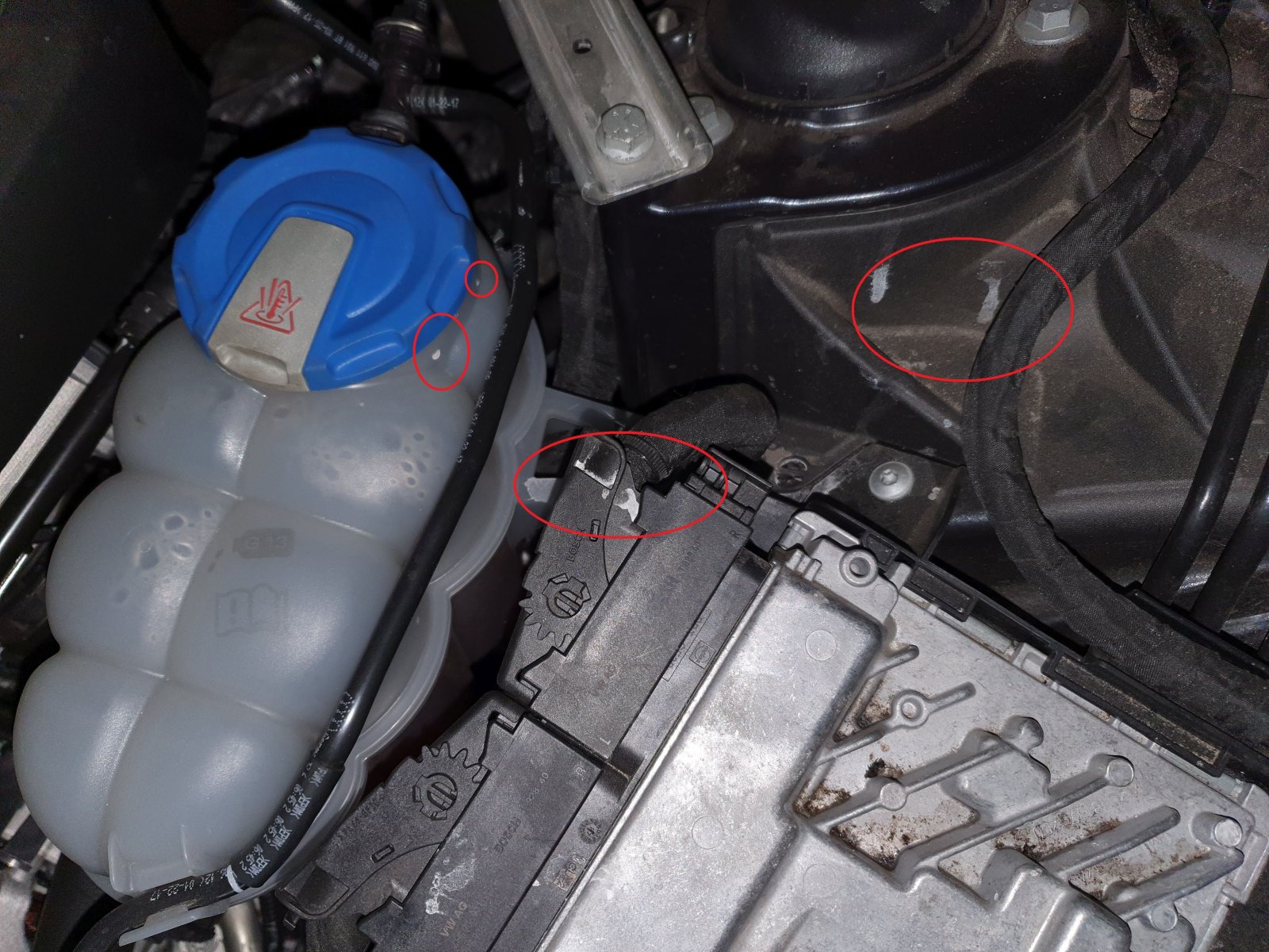

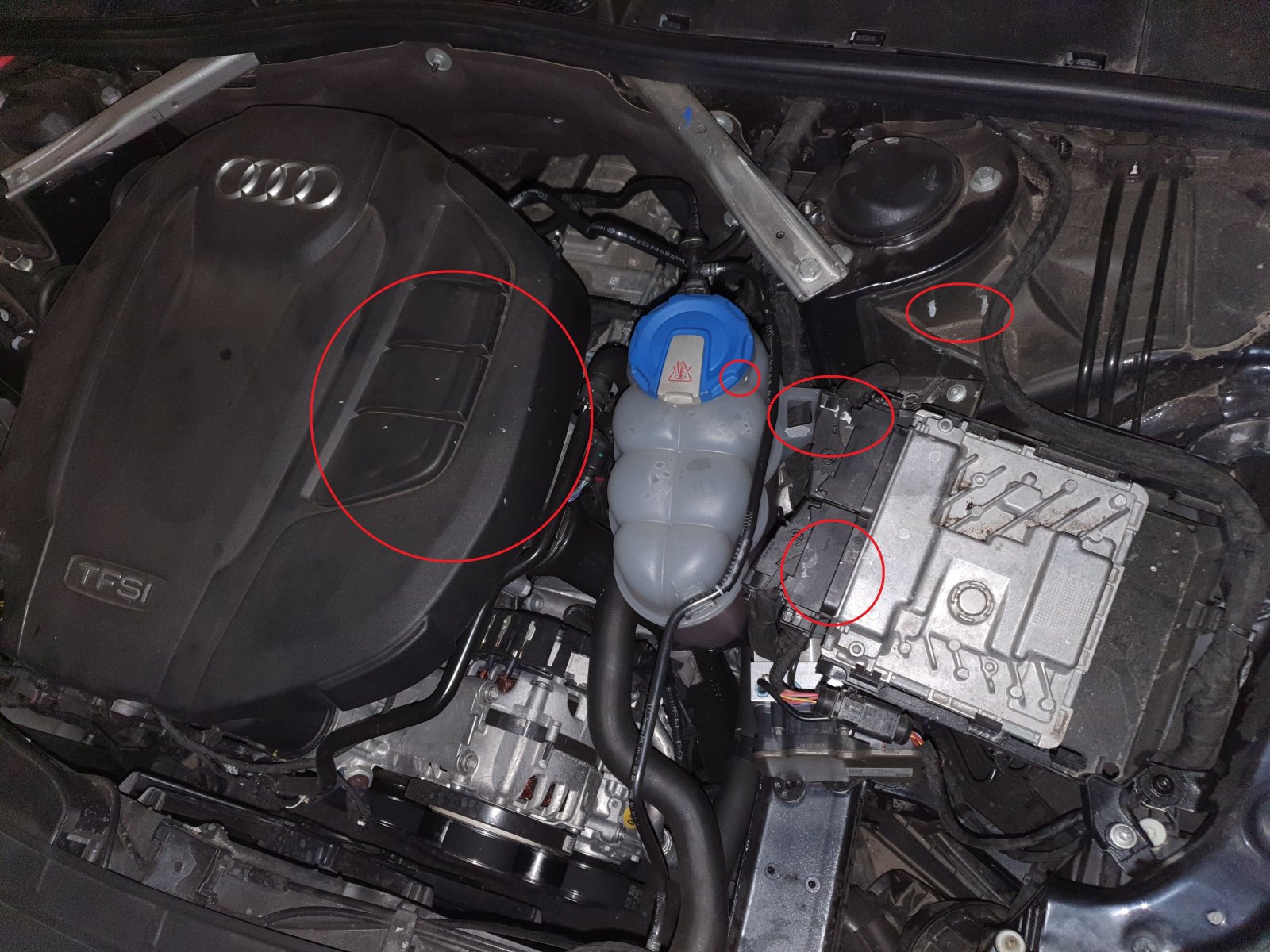

Jak nalali ponad Max to płyn ucieka przez korek zbiorniczka. Nie zauważyłeś białych plamek w okolicach korka. Miałem problem z płynem i winowajcą była pompa wody.
Gdzieniegdzie widać białe plamy,
wygląda, że ja jestem kolejnym szczęśliwcem :)

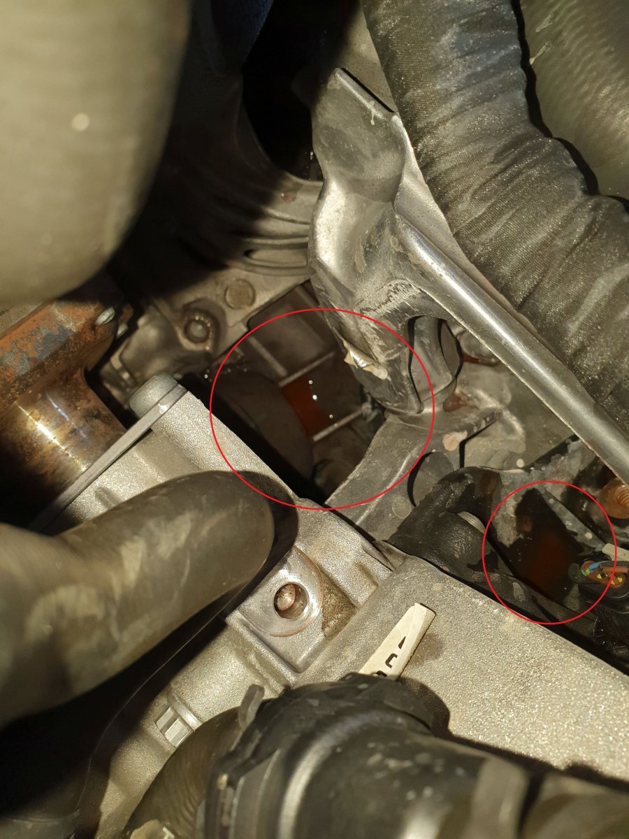

Miałem tak samo. Weź latarkę i przyświeć niżej zbiornika po lewej dolna cześć silnika gdzieś pośrodku, tam jest pompa, czy nie masz jakiegoś białego nalotu.
Edytowane przez vvalery
@vvalery na spodzie widać pełno płynu .... , na pompie też zacieki, wygląda, że masz rację, dzięki.

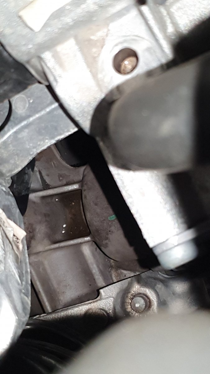

Na dnie dalej jest płyn, mam nadzieje, ze to woda - myli obudowe silnika.

Teraz w tym miejscu jest chyba woda- myli obudowe silnika. Zrobilem dopiero pare km, mam nadzieję, ze bedzie spokój.
