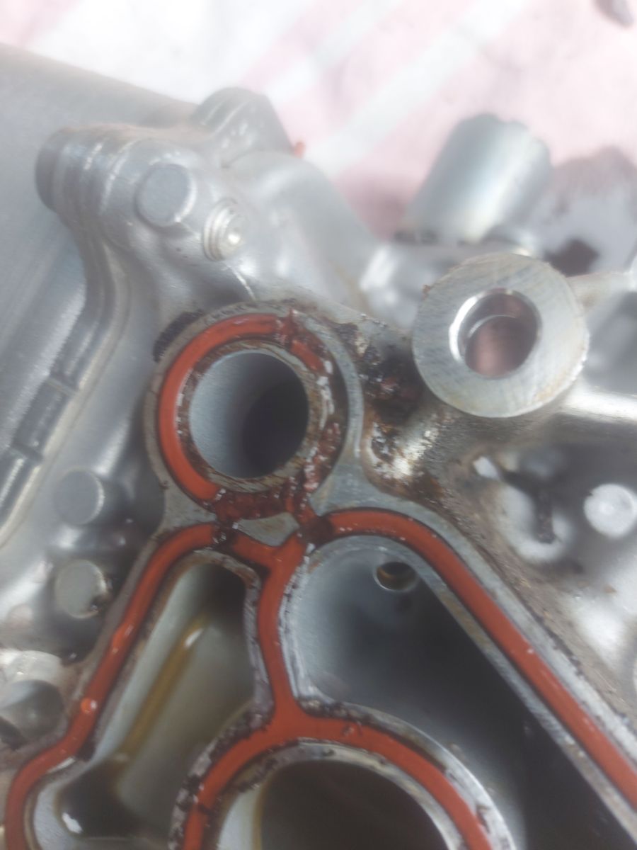

Hej w moim przypadku nie była to pompa wody a uszczelka pod chłodniczką oleju (pod filtrem oleju) raczej musiała być źle założona przy składaniu silnika, dość dZiwnie uszkodzona tak czy inaczej ważne że to tylko uszczelka👊

U mnie zapocenie oleju nad miską.Zaraz za filtrem oleju przy łączeniu podstawy filtra z blokiem,kawałki pomarańczowej uszczelki zmieszane z olejem sobie leżały.Posiekane na drobne kawałki.

Też dzisiaj wymieniłem uszczelki podstawy filtra.Nieźle wyżarta była.Jakby się rozpòściła.Auto ma 83tyś.przebiegu.
Skucha producenta czy nie przewidzieli np.paliwa z bio dodatkami w oleju?.Kiedyś taka uszcelka też potrafiła pocieknąć ale jak auto miało 20 lat i nie miała ubytków tylko robił się plastik ze starości i wygrzania.
Widać że moje i kolegi uszkodzenia są na tym samym fragmencie uszczelki
