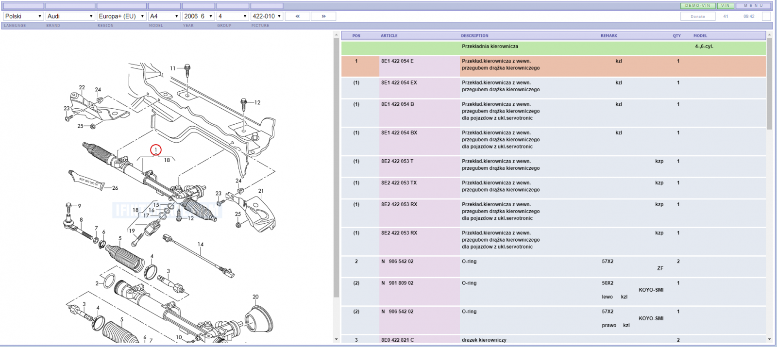

numer OE przekładni dla Twojego auta z opisu to 8E1422054E jednak jak pisałem wyżej pasuje też przekładnia z Seata Exeo (to konstrukcyjnie jest dokładnie to samo auto co B7)

jeśli masz silnik i rok modelowy jak w profilu to masz jak niżej:
Jeśli masz we wlepce kod 1N1 (zwykła przekładnia) to jest ta z końcówką E, a jeśli 1N3 (przekładnia Servotronic) to jest ta z literką B

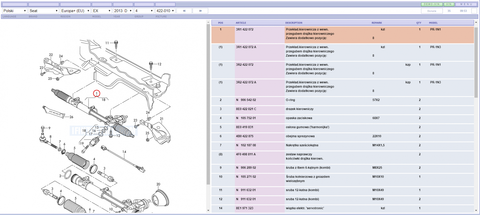

Dodatkowo poniżej masz numery przekładni z Seata Exeo. Montowałem taką u siebie w B6 i na 100% wszystko jest takie samo.
Super wielkie dzięki, ja mam według wlepki 1N1 czyli numer części - 8E1422054E
