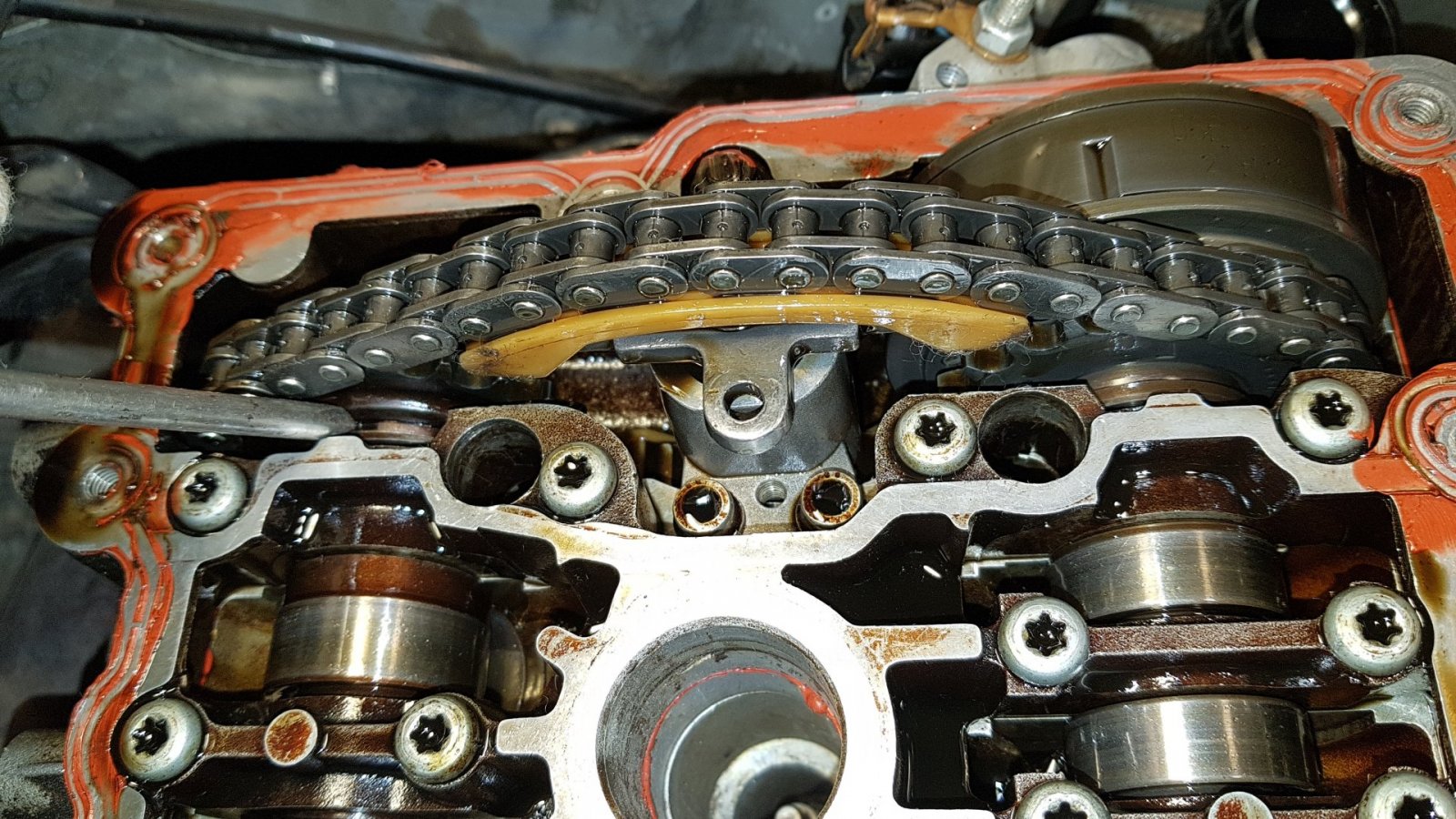

bagy Opublikowano 22 Listopada 2019 Autor Opublikowano 22 Listopada 2019 Zapłon wypadał tylko na lpg i problem załatwiony. Czujnik wałka też sprawny - podmieniałem z innego. Samochód ciągle zamulony. W załączniku zdjecia wałków rozrządu. Myślę że sa poprawnie zsynchronizowane.
