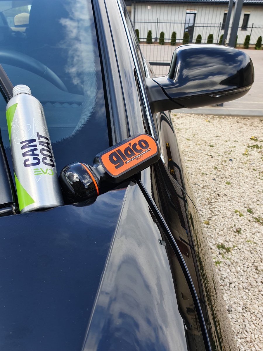

Dziś działane, cancoata polecam każdemu  :) w ddomu leżą od prawie roku listwy boczne, może to że napisałem zmotywuje mnie do montażu :decayed:

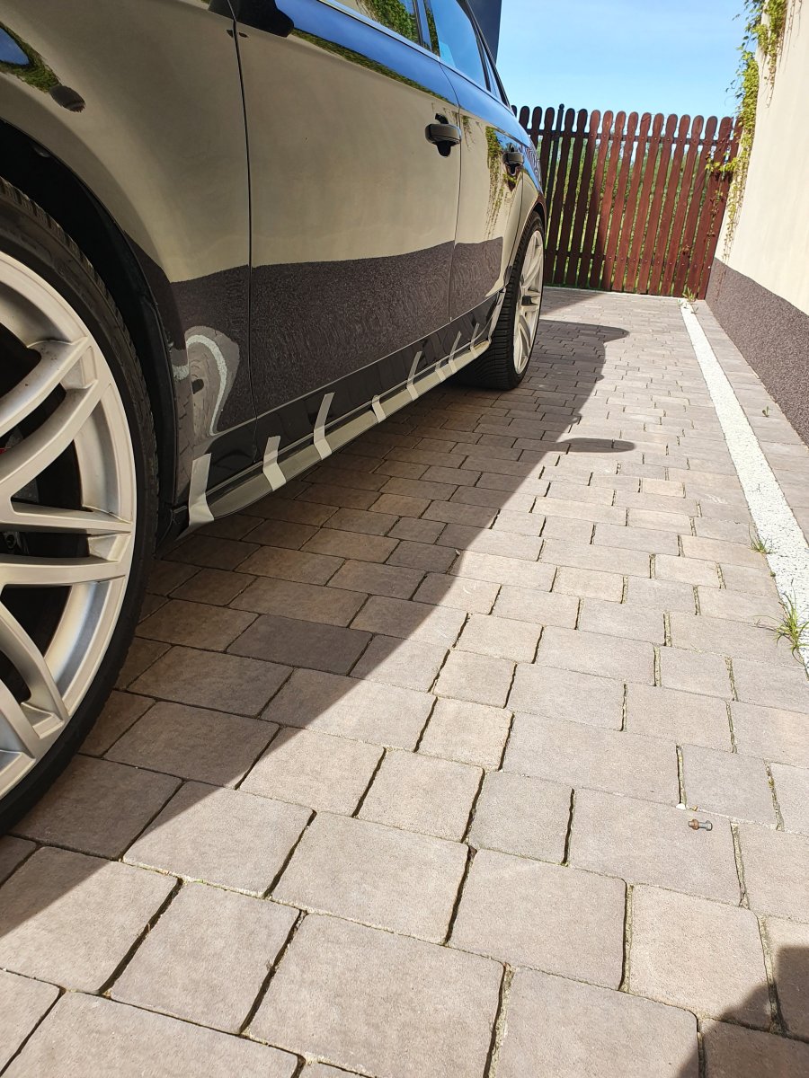

Nie wiem czy klej silikonowy będzie ok, 2h dopiero minęły, nadmiar był pod listwą  to zerwałem jak silikon.
Do takich rzeczy używa się albo kleju do szyb albo kleju do karoserii np. Sikaflex. Silikon zawiera kwas octowy i chyba nie trudno się domyśleć co robi z lakierem.
No ale jest napisane że to silikonowy klej do szkła, zrywać?
Szkło nim kleiłeś?
36 minut temu, Muskel1 napisał:
Szkło nim kleiłeś?
Nie, dobra zdjąłem dopóki nie związał.
Kup sobie Sikaflex 221.
Dzięki, widzę że jakiej firmy by nie był to musi być poliuretanowy.
Te listwy zawsze ludzie pisali i sam tak kleilem klejem wurth’a do szyb,trzyma jak fix plus taśma ori 3m lub ori seryjna jak nowe listwy
