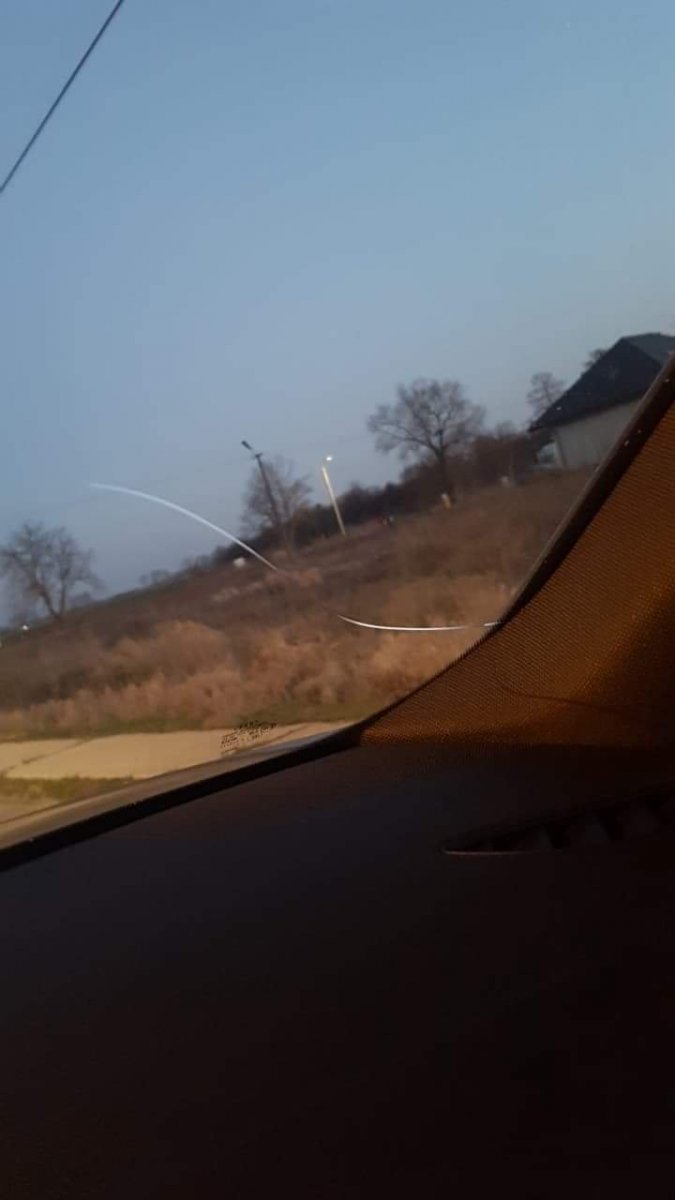

Awra 28 Opublikowano 12 Kwietnia 2020 Autor Udostępnij Opublikowano 12 Kwietnia 2020 Każdy jak wiadomo ma trochę czasu to i ja wziąłem się za montaż kilku części które mi zalegały. Wpadła kiera ścięta od MaciekPL (mega porządny chłop) - narazie jest na niej logo S1 ale to muszę wymienić. No i podświetlane progi od kolegi Laszczonka. Z kierą może być problem, bo mam side assist i ta ścięta nie ma wibracji... ale z gorszych informacji odprysk mi bardzo mocno uszkodził szybę i raczej nie do naprawy. Mam pytanie, da się kupić gotowy zestaw ledów do wnętrza B8? Mam pod nogami ledy w drzwiach światła itd. A znowu podsufitka normalne żarówki. Są ori zestawy? 1 Odnośnik do komentarza Udostępnij na innych stronach Więcej opcji udostępniania...

Awra 28 Opublikowano 22 Kwietnia 2020 Autor Udostępnij Opublikowano 22 Kwietnia 2020 Dziś pozbyłem się tej szyby pękniętej i patrzcie co działo się na słupku na drugim odrobinę lepiej ale i tak się nie trzymała na niczym, trochę kląłem że szyba była do wymiany ale jak zobaczyłem ten syf to już trochę mi przeszło Odnośnik do komentarza Udostępnij na innych stronach Więcej opcji udostępniania...
l2k2 55 Opublikowano 22 Kwietnia 2020 Udostępnij Opublikowano 22 Kwietnia 2020 Masakra, ona miała tu coś kombinowane / jakąś przygodę? Przy zmianie szyby w mojej oglądałem to miejsce i zero śladów jakiejkolwiek korozji, rocznik podobny. Odnośnik do komentarza Udostępnij na innych stronach Więcej opcji udostępniania...
