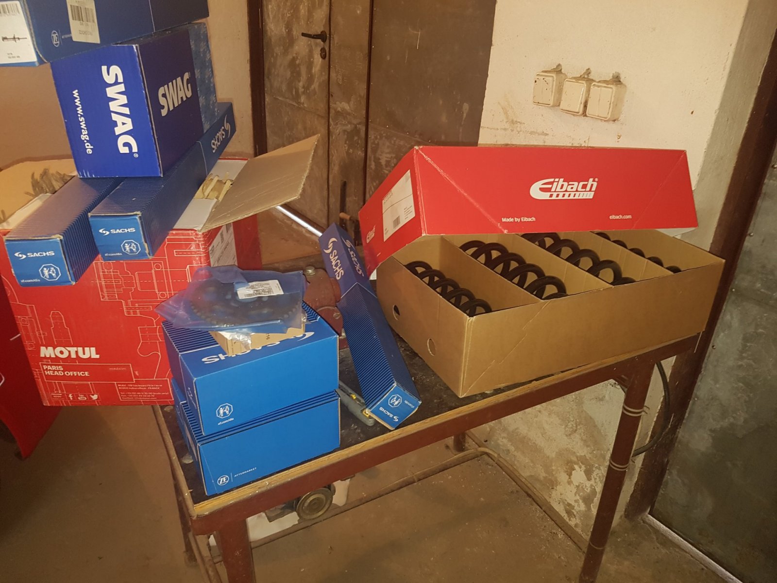

Pierwsze zakupy do mojej nowej furki już zrobione:naughty:

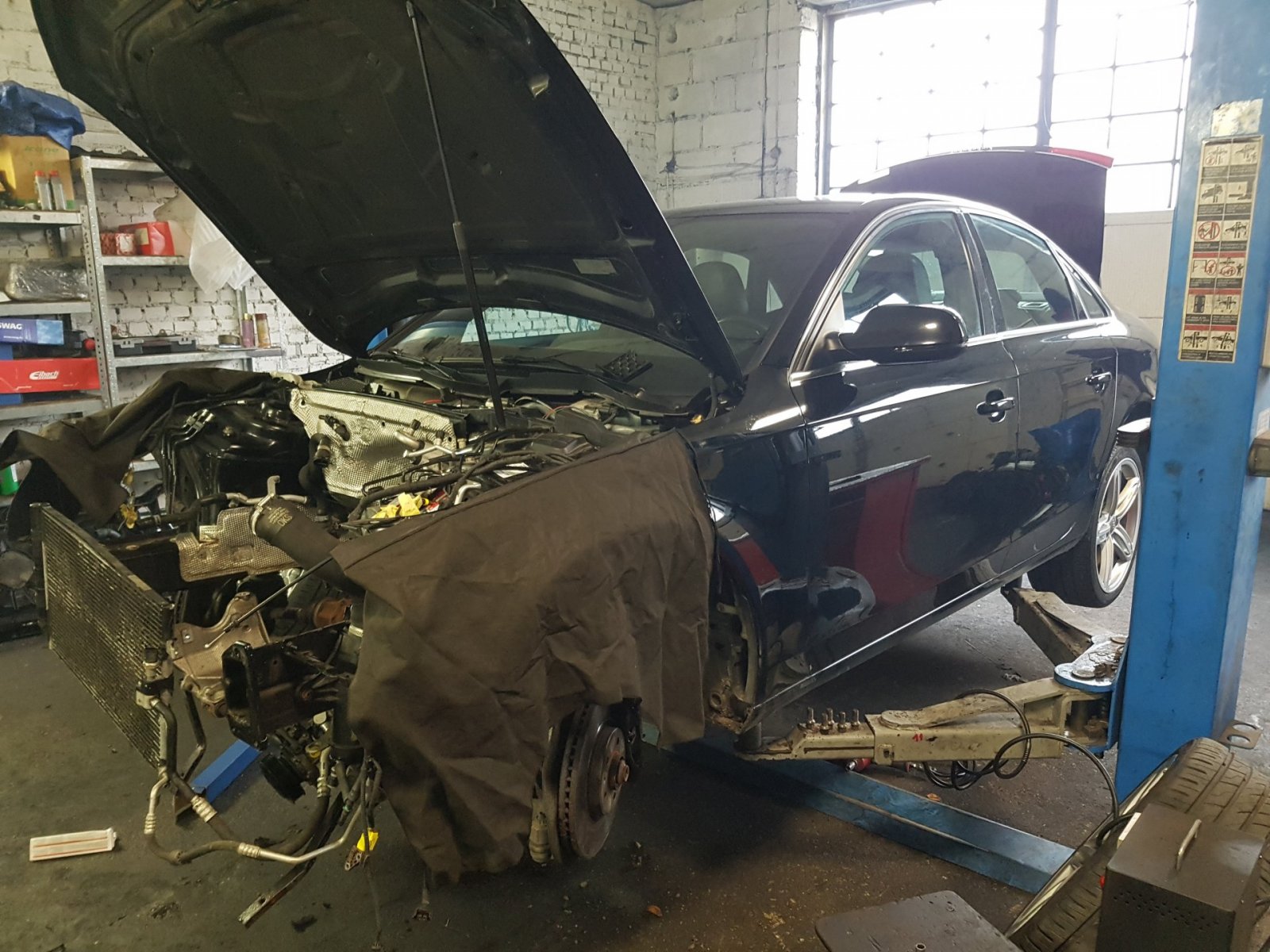

Graty z zakupu, silnik bajka, dobrze wyglądają plany modów, na chorobę nie ma niestety innego lekarstwa :decayed:
Awra, wrzuc VIN to CI wrzuce pełen wypas auta
Podeślę potem, silniczek out.
a co sie stalo
32 minuty temu, karolek_ust napisał:
a co sie stalo
Kolega wsadza 6.3 amg
Przez bagażnik :decayed:
Rozrząd i usuwanie dpf, to głównie, poza tym wymiana filtra kabinowego, powietrza, oleju. Wymiana płynu chłodniczego, oleju w skrzyni i w dyfrze, wymiana amorków i sprężyn. Wymiana hamulców (polecam kolegę Gibons). Wymiana opon na zimowe, geometria program, miedziane podkładki pod wtryskami... krótko mówiąc wydatki związane z zakupem 3.0 tdi, dodatkowo okresowa wymiana niektórych elementów i taka to robota, a drzwi jak były uszkodzone tak są. No ale byle do wiosny i się ogarnie:facepalm:

Zastanawiam się dlaczego wymienisz rozrząd przy 210 tys.  Było go słychać czy coś ?
Tak, nie dość że przy odpalaniu to jeszcze w momencie rozpędzania jak silnik wchodził z dolnych partii obrotów. Czyli wtedy kiedy był najbardziej obciążony było słychać dzwonienie/szumienie a to już jest grubo. Podejrzewam że zabił go tryb LL w niemczech i system start/stop.
Patrzyłem nawet w necie w audi A6 te rozrządy potrafiły się kończyć dużo wcześniej.
Edytowane przez Awra
To i tak dużo przejechał,  mam Q5 z CDUD wytrzymał 155000km
