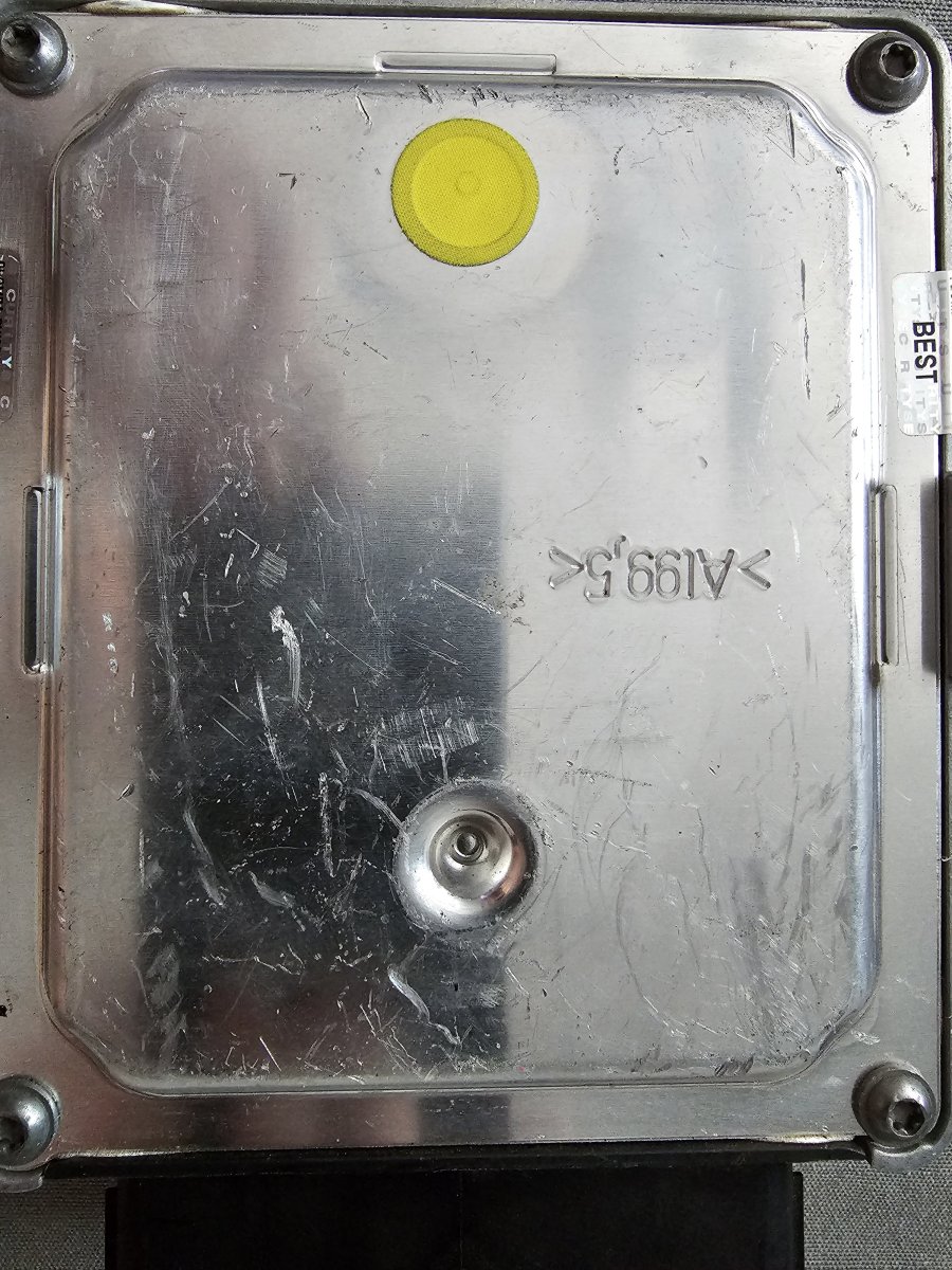

simon__75 Opublikowano 18 Kwietnia 2023 Opublikowano 18 Kwietnia 2023 (edytowane) Właśnie ktoś mi zgarnął ładną sztukę sprzed nosa Czy na tej etykiecie widnieje gdzieś rok produkcji ? Edytowane 18 Kwietnia 2023 przez simon__75

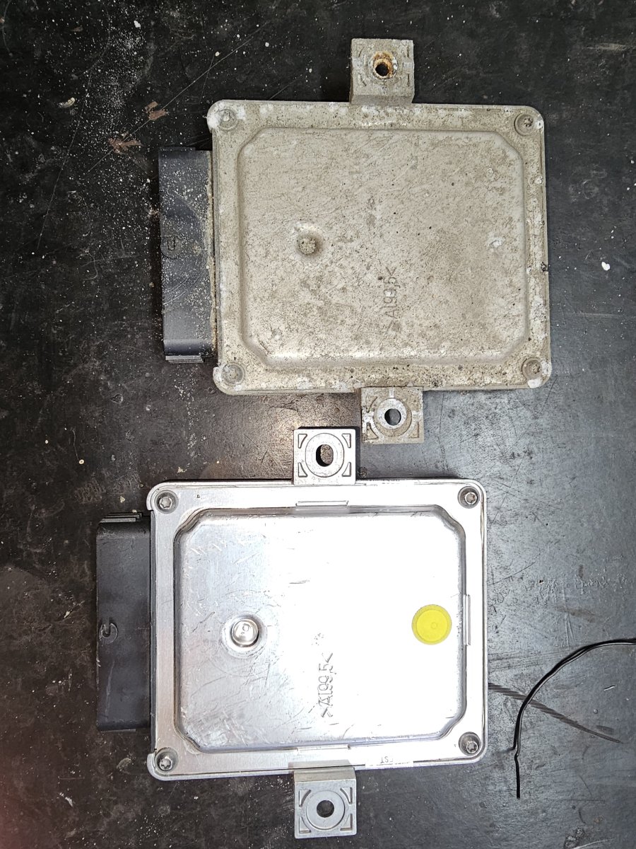

Koalakm Opublikowano 24 Kwietnia 2023 Opublikowano 24 Kwietnia 2023 (edytowane) Sterownik po zdjeciu: Sterownik po wyczyszczeniu miejsca: Sterownik byl takze mocno zasyfiony. Nie zrobilem zdjecia po zaklejeniu - nie uzylem tej okraglej membrany tylko tasme dyspersyjna eurovent. Edytowane 24 Kwietnia 2023 przez Koalakm
