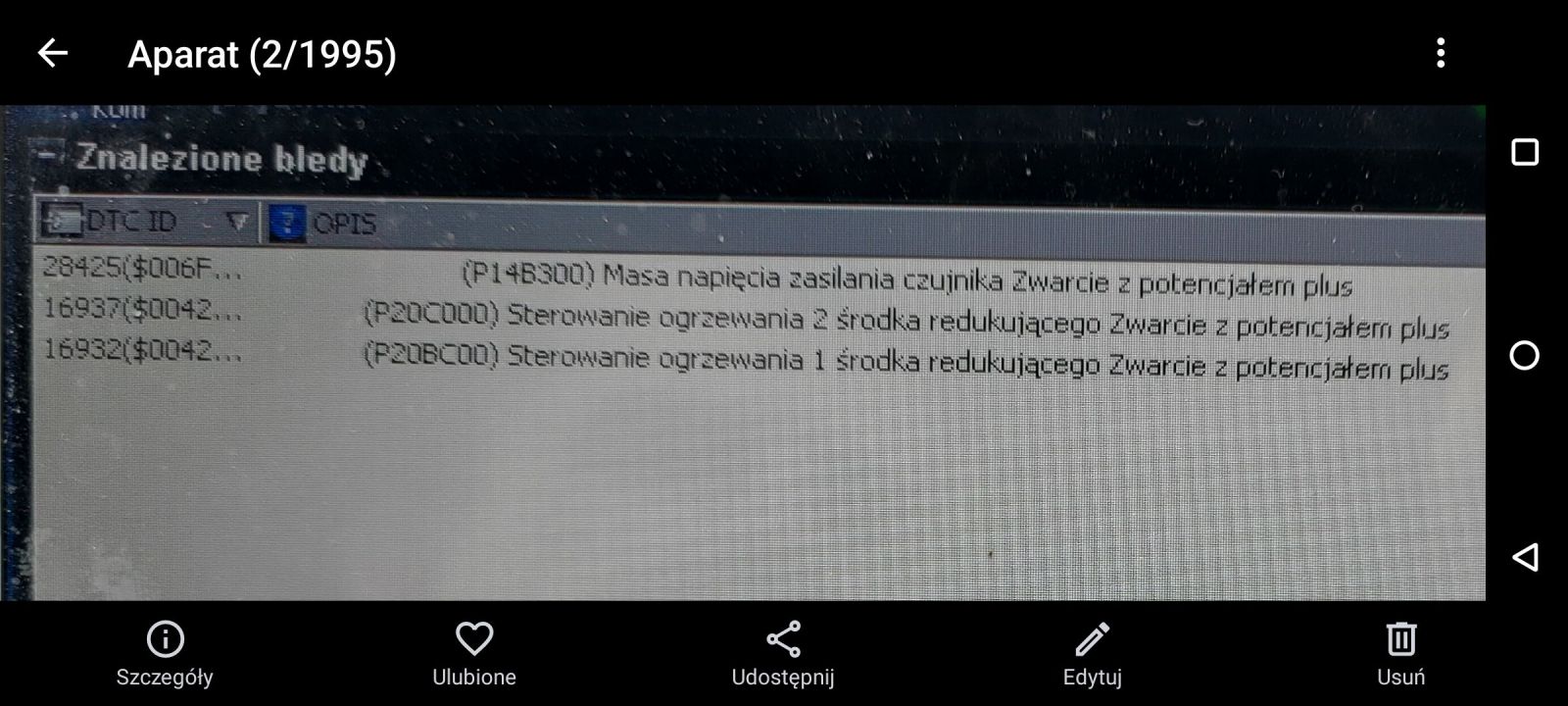

Krejsz Opublikowano 17 Kwietnia Opublikowano 17 Kwietnia Cześć, właśnie jestem po wymienie sterownika. Mimo, że nie wyrzucało mi błędu na deskę to po podpięciu kompa wyskakiwał mi błąd zbyt niskiego ciśnienia. Poniżej zdjęcie z aktualnego odczytu. Czy na chwilę obecną mogę uznać, że sprawa naprawiona ? Błędy skasowane i nic nie wraca. pozdrawiam
1967 Opublikowano 20 Kwietnia Opublikowano 20 Kwietnia Ja też jestem po wymianie sterownika i również na nim wyskoczyły błędy
Muskel1 Opublikowano 20 Kwietnia Opublikowano 20 Kwietnia 2 godziny temu, 1967 napisał(a): Ja też jestem po wymianie sterownika i również na nim wyskoczyły błędy Kupiłeś uwalony sterownik.
1967 Opublikowano 21 Kwietnia Opublikowano 21 Kwietnia 17 godzin temu, Muskel1 napisał(a): Kupiłeś uwalony sterownik. Tak wiem muszę odesłać i szukać inny.
