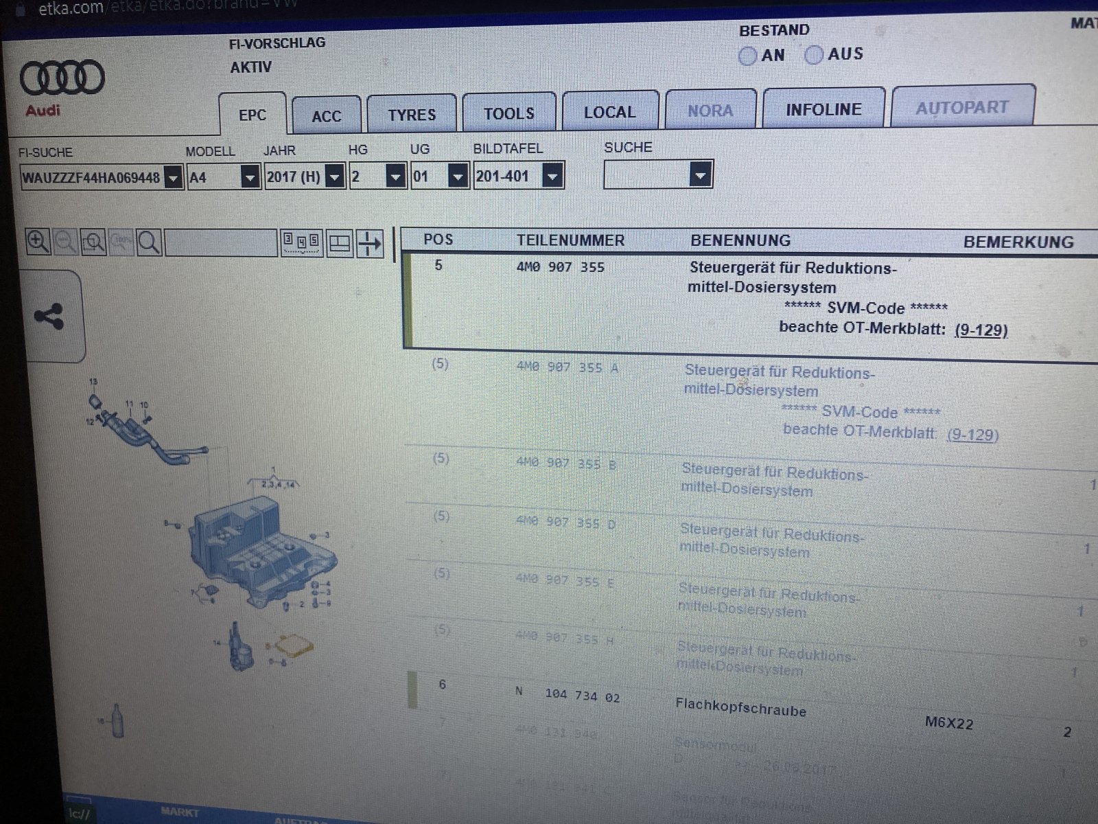

WAUZZZZ Opublikowano 11 Grudnia 2022 Opublikowano 11 Grudnia 2022 2 godziny temu, omistar napisał(a): Witam. Czy możecie mi pomóc i po nr VIN powiedzieć jakich części szukać do mojej A4B9 2016r. Nr vinWAUZZZF44HA069448. Z serwisu audi podano mi dla sterownika pompy 4M0907355H a dla zbiornika 8W0131879BB i oczywiście zaprosili do siebie na wymianę za ok 9 tys. zł za części. Pozdrawiam. Po vin wychodzi ze nr sterownika musisz miec z indekset B i taki sterownik mozesz spokojnie wsadzic jezeli tylko sterownik masz uszkodzony. Zbiornik zas jest BB tj piszesz i w tym masz zawarty sterownik z indeksem H. Jakie masz bledy?

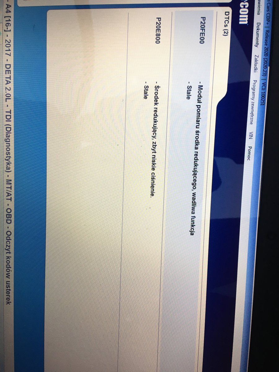

omistar Opublikowano 11 Grudnia 2022 Opublikowano 11 Grudnia 2022 (edytowane) Objawy są nieco dziwne. Kody błędu poniżej. Jest tak że błędy znikają po ponownym uruchomieniu samochodu jak stoi jakiś czas. Po przejechaniu różnych odległości na zimny i ciepłym silniku błędy ponownie wyskakują. Bywa że w czasie jazdy nieco dłużej jazdy błąd się kasuje i pojawia. Odliczanie cały czas na poziomie 1000km. Edytowane 11 Grudnia 2022 przez omistar
Muskel1 Opublikowano 11 Grudnia 2022 Opublikowano 11 Grudnia 2022 Mogłeś chociaż zadać sobie trud i zdjęcie obrócić. Wymień sterownik tak jak wyżej napisałem.
patryciusz Opublikowano 11 Grudnia 2022 Opublikowano 11 Grudnia 2022 W VCDS można sprawdzić jaki ciśnienie pompa daje. Można też uruchomić procedurę sprawdzania pompy. Zaczął bym od dolania płynu jeśli dawno nie był dolewany.
WAUZZZZ Opublikowano 11 Grudnia 2022 Opublikowano 11 Grudnia 2022 58 minut temu, omistar napisał(a): Objawy są nieco dziwne. Kody błędu poniżej. Jest tak że błędy znikają po ponownym uruchomieniu samochodu jak stoi jakiś czas. Po przejechaniu różnych odległości na zimny i ciepłym silniku błędy ponownie wyskakują. Bywa że w czasie jazdy nieco dłużej jazdy błąd się kasuje i pojawia. Odliczanie cały czas na poziomie 1000km. Zerkne Ci potem na TPI i zobaczymy czy cos na to jest po za wymiana czesci. Na ten pierwszy blad jest chyba specjalna procedura jak dobrze pamietam.
WAUZZZZ Opublikowano 11 Grudnia 2022 Opublikowano 11 Grudnia 2022 2 godziny temu, WAUZZZZ napisał(a): Zerkne Ci potem na TPI i zobaczymy czy cos na to jest po za wymiana czesci. Na ten pierwszy blad jest chyba specjalna procedura jak dobrze pamietam. Odnośnie tych błędów to rozwiązania producenta na pierwszy błąd to wykonanie aktualizacji sterownika silnika która u Ciebie była przeprowadzona w 2020r tak że należało by przeprowadzić procedure opracowania tego błędu, tym wynalazkiem którym odczytujesz błędy raczej tego nie ogarniesz. Przydał by Ci się odis. Rozwiązanie producenta na drugi bład to spuszczenie addblue, jeżeli ilość jest mniejsza niż 3L to należy wymienić zbiornik, jeżeli zaś ilość przekracza 3L należy opracować usterkę z Odis. Ja jako mechanik z Aso polecił bym Ci zdemontować wtryskiwacz adblue i wstrzyknąć do niego 5ml wody destylowanej i zostawić go na jakąś godz i potem zamontować. Zbiornik bym wymontował i wyciągnął z niego pompę w celu dokładnego jej oczyszczenia i umycia wodą destylowaną. Adblue głównie się psuje bo ludzie nie napełniają zbiornika zbyt często, skutkiem tego jest to że adblue się krystalizuje i uszkadza komponenty tego układu. Czasami sama wymiana czesci nawet na nowe nie daje pożądanej naprawy bo trzeba przeprowadzic skomplikowane procedury odblokowania/resetowania tego systemu.
