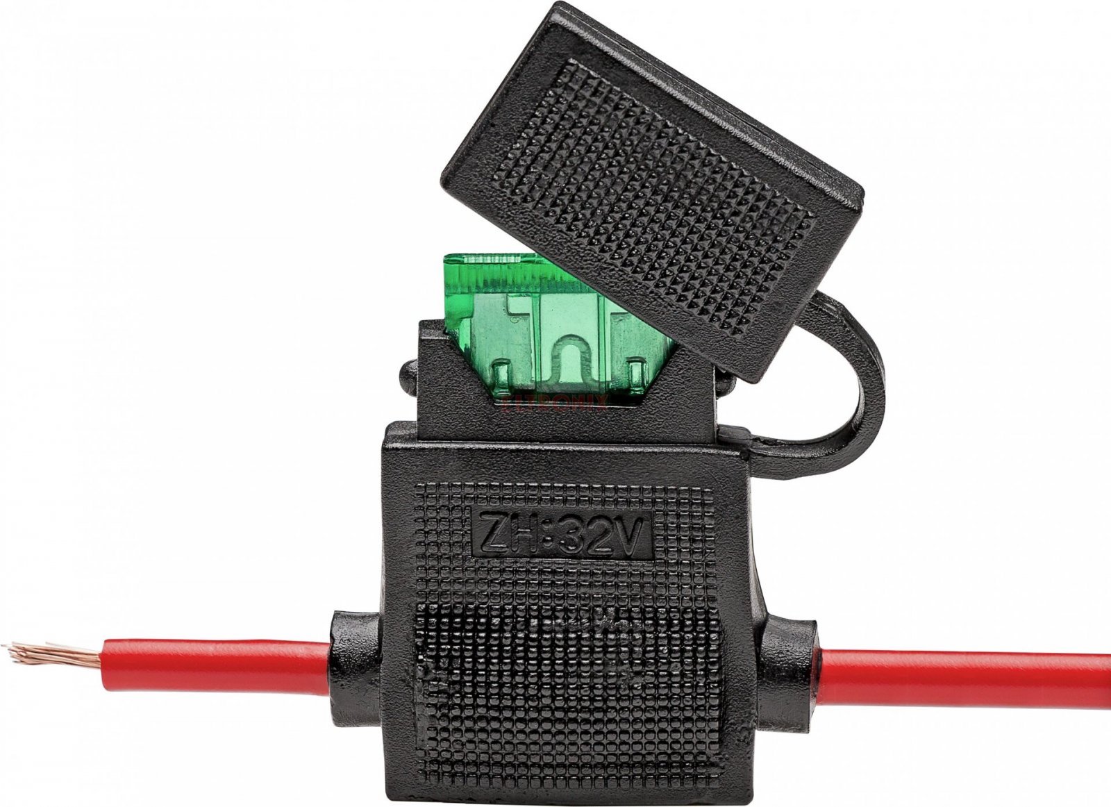

Wiedząc o tym, zapobiegawczo kupiłem tzw. Hardwire ACC kit, który ma 3 kable (ground - czarny, ACC - źółty, +12v - czerwony)
Zdjęcie poglądowe:
Służy on do aktywacji funkcji parkingowej, której de facto nie potrzebuję. Chcę, by kamerka po prostu działała.

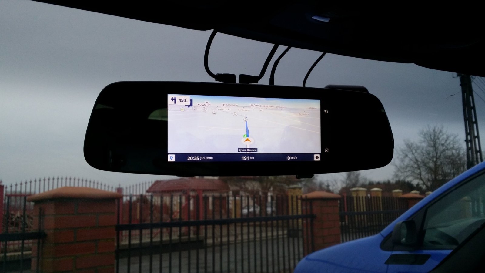

Mam podłączony w ten sposób od 2 lat,nigdy nie było problemów
Dodam że mój rejestrator jest wymagający jeżeli chodzi o zasilanie,prąd minimum 2A

Mam tam zamontowany bezpiecznik przed ładowarką,dodatkowo oświetlenie kabiny ma swój bezpiecznik wiec są 2 zabezpieczenia łącznie.
