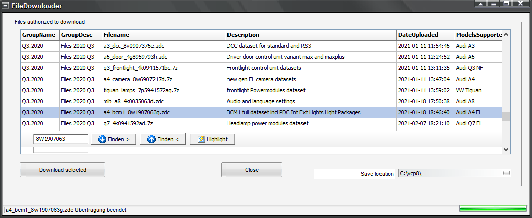

Schody zaczęły się podczas kodowania ponieważ wywala błąd 31 poza zakresem. Z tego co już czytałem na tym forum, potrzebna jest parametryzacja sterownika. Mój sterownik ma numer 8W1 907 063AB.
Czy jest możliwa parametryzacja tej wersji? Mam oryginalnego VCP, byłbym wdzięczny za pomoc.
Nie widzę aby w menadżerze plików był plik do A5.
Jest do A4.
Jak myślisz, można próbować? Czy jeśli zaznaczę dataset od PDC to reszta ustawień zostanie tak jak była?

Nie. Zestaw danych musi być odpowiedni, bo nawet różnica zderzaków musi być uwzględniona (s-line, non s-line).
Czyli zostaje tylko wymiana BCM?
Albo szukanie odpowiedniego zestawu danych.
Bez problemu bez wymiany BCM.
8W1907063AB zamienia się na 8W1907063AN a te BCM obsługują PDC

   ROD: EV_ECM20TFS0208W0906259T.rod
   VCID: 52FD7A55A46CBF4AE9F-8006
   VINID: 9D1954453585A1D4401470C924D50FAC5A
   Żaluzja chłodnicy:
   Podsystem 1 - Oznaczenie elementu SW: 95B 965 501 AA    HW: 95B 965 501 AA
   Komponent: V544KJS1       H13 0110
   Numer seryjny: 20210425060103054292
Nie znaleziono błędów.
Kody gotowości: 1110 0101
Adres 02: Skrzynia biegów (J217)       Plik etykiet:| 0CJ-927-156.clb
   Oznaczenie elementu SW: 80A 927 155 DB    HW: 0HK 927 156 B
   Komponent: 0CJ 20TFSINAR H01 0001
   Weryfikacja: --H01---    Numer seryjny: 0000001730 CVN: 7D8A0BC0
   Kodowanie: 000001
   Kod serwisu: WSC 00000 000 00000
   Zbiór danych ASAM: EV_TCMDL382021 002036
   ROD: EV_TCMDL382021_AU49.rod
   VCID: 6C81C4AD260809BAC33-8038
   Pompa MTF:
   Podsystem 1 - Oznaczenie elementu SW: 0CK 927 152 AA    HW: 0CK 321 281 M
   Komponent: V553 MTFP  0582
   Numer seryjny: 75290041210120000269
Adres 03: ABS/hamulce (J104)       Plik etykiet: Brak
   Oznaczenie elementu SW: 8W0 907 379 AG    HW: 8W0 907 379 J
   Komponent: ESP9 Plus     H16 0870
   Numer zestawu danych: 8W2909504L  0001 CVN: DA0B0E02
   Kodowanie: 18AA709A2CA70A9D11A1489A22865292F535D2180E34508812444A49AFAC4B
   Kod serwisu: WSC 06324 790 00001
   Zbiór danych ASAM: EV_ESP9BOSCHCMP 002013
   ROD: EV_ESP9BOSCHCMP_004_AU49.rod
   VCID: 0A4DA2350CBCB78A51F-805E
Adres 08: Klimatyzacja (E87)       Plik etykiet:* Przekier.nieudane!
   Oznaczenie elementu SW: 8W0 820 043 AP    HW: 8W0 820 043 AP
   Komponent: Klima Zone 3  H60 0270
   Numer zestawu danych: 8W2909862B  0020
   Kodowanie: 140905095544000D10000100080000000000000000000000000000000000
   Kod serwisu: WSC 06335 790 00001
   Zbiór danych ASAM: EV_AirCondiBHTCAU491 001013
   ROD: EV_AirCondiBHTCAU491.rod
   VCID: 015F8519318AF4D2005-8054
   Sterownik dmuchawy świeżego powietrza (z przodu):
   Podsystem 1 - Oznaczenie elementu SW: 4M1 820 021 C    HW: 4M1 820 021 C
   Komponent: J126 FLuftV  H09 0004
   Numer seryjny: 00000000000006251849
   Czujnik wilgotności powietrza na zewnątrz:
   Podsystem 2 - Oznaczenie elementu SW: 4H0 907 658 C    HW: 4H0 907 658 C
   Komponent: G935 MuFu  H05 0010
   Numer seryjny: AA748B2600PAG0MUFU04
   Panel obsługi układu klimatyzacji z tyłu:
   Podsystem 3 - Oznaczenie elementu SW: 8W0 919 158     HW: 8W0 919 158
   Komponent: E265 Kli Fond  H40 0080
Adres 09: Centr.zesp.elektr. (J519)       Plik etykiet:* Brak
   Oznaczenie elementu SW: 8W1 907 063 AB    HW: 8W1 907 063 B
   Komponent: BCM1 MLBevo   H10 0712
   Numer zestawu danych: 8W6909514C  0012
   Kodowanie: 0700036064690C1D0505870818AC90E9100B35480000009801010A0000001A00084140030012040000000000000000000000000000000000000000000000000000
   Zbiór danych ASAM: EV_BCM1BOSCHAU651 017002
   ROD: EV_BCM1BOSCHAU651_017.rod
   VCID: 7CA1F4ED5668993A533-8028
   Sterownik silnika wycieraczek:
   Podsystem 1 - Oznaczenie elementu SW: 8W6 955 119 B    HW: 8W6 955 119
   Komponent: 494 LL 070421  036 0481
   Numer seryjny: 00000002104010302366
   Kodowanie: FFC7F7
   Czujnik rozpoznawania deszczu i światła:
   Podsystem 2 - Oznaczenie elementu SW: 81A 955 555 B    HW: 81A 955 555
   Komponent: G397_RLFSS  H06 0004
   Numer seryjny: 20391808X81A955555B0
   Kodowanie: 02005D
   Przełącznik świateł:
   Podsystem 3 - Oznaczenie elementu SW: 4M0 941 531 AA    HW: 4M0 941 531 AA
   Komponent: E1 - LDS  H06 0008
   Numer seryjny: 16 11 2015  00157084
   Sterownik pilota do bramy garażu:
   Podsystem 4 - Oznaczenie elementu SW: 4N0 907 410 C    HW: 4M0 907 410 A
   Komponent: USHL5     GX1  H12 0300
   Numer seryjny: 0000009600373Z016202
   Kodowanie: 250000
   Automatycznie przyciemniane lusterko wewnętrzne:
   Podsystem 5 - Oznaczenie elementu SW: 4KE 857 511 C    HW: 4KE 857 511
   Komponent: Y7_Innenspieg  H05 0003
   Numer seryjny: GX1NR105022123310434
   Kodowanie: 010000
   Moduł oświetlenia wnętrza:
   Podsystem 6 - Oznaczenie elementu SW: 4K0 947 135 AL    HW: 4K0 947 135 AL
   Komponent: Dachmodul  H42 0416
   Numer seryjny: A00462464
   Kodowanie: 0D0104
Adres 15: Airbag (J234)       Plik etykiet:| 8W0-959-655.clb
   Oznaczenie elementu SW: 8W0 959 655 M    HW: 8W0 959 655 M
   Komponent: Airbag10.44   H05 0109
   Numer seryjny: 0030C0038EDA Numer zestawu danych: 8W2909602BB 0004
   Kodowanie: BFCCF0C000A00000A0000033D24C00000000
   Zbiór danych ASAM: EV_AirbaAU10BPAAU736 006016
   ROD: EV_AirbaAU10BPAAU736_006.rod
   VCID: 53F37F519B76B642E29-8006
   Napinacz pasa bezpieczeństwa z lewej strony:
   Podsystem 1 - Oznaczenie elementu SW: 4M0 980 945 B    HW: 4M0 980 945 B
   Komponent: BeltPretRevFL  306 2044
   Numer seryjny: 8W0857705M0127V01374
   Kodowanie: 882007
   Napinacz pasa bezpieczeństwa z prawej strony:
   Podsystem 2 - Oznaczenie elementu SW: 4M0 980 946 B    HW: 4M0 980 946 B
   Komponent: BeltPretRevFR  306 2044
   Numer seryjny: 8W0857706P0128V00267
   Kodowanie: 882007
   Układ rozpoznawania zajęcia siedzenia przedniego pasażera:
   Podsystem 3 - Oznaczenie elementu SW: 4M0 959 339     HW: 4M0 959 339
   Komponent: BF-Gewichtss.  H14 0022
   Numer seryjny: IBH0000D21000FZ1LQ0V
   Czujnik zderzenia bocznej poduszki bezpieczeństwa kierowcy:
   Podsystem 4 - Oznaczenie elementu SW: -----------    HW: 442 060 604 21
   Komponent: SideSensor_Df  1E2 0887
   Numer seryjny: 3577Y00C901395E230A
   Kodowanie: 2D2D2D
   Czujnik zderzenia bocznej poduszki bezpieczeństwa po stronie przedniego pasażera:
   Podsystem 5 - Oznaczenie elementu SW: -----------    HW: 442 062 004 21
   Komponent: SideSensor_Pf  1E2 0887
   Numer seryjny: 3587Y00A903F7E13B18A
   Kodowanie: 2D2D2D
   Czujnik zderzenia tylnej bocznej poduszki bezpieczeństwa po stronie kierowcy:
   Podsystem 6 - Oznaczenie elementu SW: -----------    HW: 442 0B2 004 21
   Komponent: SideSensor_Dr  1C7 0148
   Numer seryjny: 35177001A64A1588E62C
   Kodowanie: 2D2D2D
   Czujnik zderzenia tylnej bocznej poduszki bezpieczeństwa po stronie przedniego pasażera:
   Podsystem 7 - Oznaczenie elementu SW: -----------    HW: 442 0B2 004 21
   Komponent: SideSensor_Pr  1C7 0148
   Numer seryjny: 3527700A904FD39633BO
   Kodowanie: 2D2D2D
   Czujnik zderzenia przedniej poduszki bezpieczeństwa kierowcy:
   Podsystem 8 - Oznaczenie elementu SW: -----------    HW: 442 0C2 703 21
   Komponent: FrontSensor_D  1C5 014A
   Numer seryjny: 355750016640531735E.
   Kodowanie: 2D2D2D
   Czujnik zderzenia przedniej poduszki bezpieczeństwa przedniego pasażera:
   Podsystem 9 - Oznaczenie elementu SW: -----------    HW: 442 0C2 703 21
   Komponent: FrontSensor_P  1C5 014A
   Numer seryjny: 3567500166405317F772
   Kodowanie: 2D2D2D
Adres 16: Koło kierownicy (J527)       Plik etykiet: 4M0-907-129.clb
   Oznaczenie elementu SW: 4N0 907 129 JN    HW: 4N0 907 129 JN
   Komponent: Lenks.Modul   H03 0009
   Zbiór danych ASAM: EV_SMLSKLOAU736 007012
   ROD: EV_SMLSKLOAU736_007_AU49.rod
   VCID: 0655960518A4D3EA357-8052
Adres 17: Zest.wskaźników (J285)       Plik etykiet:* Brak-SRI2
   Oznaczenie elementu SW: 8W5 920 870 L    HW: 8W5 920 870 L
   Komponent: MMA4T21BENUS  H18 0761
   Weryfikacja: PD023v03    Numer seryjny:    4FSEIPU4X
   Kodowanie: 09EF41C7E88400080723EF601800400008000000
   Kod serwisu: WSC 65040 005 104857
   Zbiór danych ASAM: EV_DashBoardAU736 001032
   ROD: EV_DashBoardAU736_AU49.rod
   VCID: 4ACD62354C3CF78A91F-801E
Adres 19: CAN Gateway (J533)       Plik etykiet:* Brak
   Oznaczenie elementu SW: 8W0 907 468 F    HW: 80B 907 468 A
   Komponent: Gateway       H07 0613
   Numer seryjny: F0277445007791 Numer zestawu danych: 8W0909515Q  0034
   Kodowanie: 020100010020064029870000005900126C380001100000000100008E00000000
   GVL: 01D03C1008000000408C08008002C80010080000004000000000000000006500
   Zbiór danych ASAM: EV_Gatew31xAU65x 003250
   ROD: EV_Gatew31xAU65x_AU49.rod
   VCID: 47CB5B015F2E0AE28E1-8012
   Sterownik kierownicy wielofunkcyjnej:
   Podsystem 1 - Oznaczenie elementu SW: 82A 951 523 F    HW: 82A 951 523 F
   Komponent: E221__MFL  H50 0053
   Numer seryjny: 50S50005373097121125
   Sterownik układu kontroli akumulatora:
   Podsystem 2 - Oznaczenie elementu SW: 8W0 915 181 A    HW: 8W0 915 181 A
   Komponent: J367-BDMHella  H10 9070
   Numer seryjny: 3046537305
Adres 22: 4x4 / AWD (J492)       Plik etykiet:* Przekier.nieudane!
   Oznaczenie elementu SW: 8W0 927 755 A    HW: 0CJ 927 749 A
   Komponent: B9_DL3_N_SD7H02 0006
   Numer seryjny: 2104520525
   Kodowanie: 110C0000
   Zbiór danych ASAM: EV_AWDCQUOD31 001048
   ROD: EV_AWDCQUOD31.rod
   VCID: 43D34F116B1626C2529-8016
Adres 42: Elektr.drzwi kier. (J386)       Plik etykiet:* Brak
   Oznaczenie elementu SW: 8W0 959 593 N    HW: 8W0 959 593 N
   Komponent: TSG FS        011 0390
   Numer seryjny: 0000441711757  Numer zestawu danych: 8W2909872E  0033
   Kodowanie: 001FCB624000108000000400
   Zbiór danych ASAM: EV_DCU2DriveSideMAXHCONT 001005
   ROD: EV_DCU2DriveSideMAXHCONT_AU49.rod
   VCID: 55F781499582A8720CD-8000
Adres 44: Wsp.kierownicy (J500)       Plik etykiet:* Brak
   Oznaczenie elementu SW: 8W0 909 144 J    HW: 8W0 909 144 B
   Komponent: EPS_MLBEVO_ZF H08 0411
   Numer zestawu danych: 8W2909852Q  0034
   Kodowanie: 09008380800000
   Zbiór danych ASAM: EV_EPSZFAU49X 003023
   ROD: EV_EPSZFAU49X_003.rod
   VCID: 44D14C0D6E1821FA6B3-8010
Adres 46: Moduł komfortu (J393)       Plik etykiet:* Brak
   Oznaczenie elementu SW: 8W1 907 064 BC    HW: 8W1 907 064 C
   Komponent: BCM2 MLBevo   044 0565
   Numer zestawu danych: 8W2909501N  0016
   Kodowanie: 01340000482000C06503A0006001080203024000810026502F04000000040030001E0601002031
   Kod serwisu: WSC 00046 123 12345
   Zbiór danych ASAM: EV_BCM2HellaAU736 018017
   ROD: EV_BCM2HellaAU736_018.rod
   VCID: 7F5B03E1477E8222761-802A
   Syrena układu alarmowego:
   Podsystem 1 - Oznaczenie elementu SW: 5Q0 951 605 B    HW: 5Q0 951 605 B
   Komponent: Sirene, DWA  004 0007
   Numer seryjny: 00000000000001779250
Znaleziono 1 błąd:
65669 - Sterownik otwierania pokrywy tylnej
          U1152 00 [009] - brak komunikacji
          [Control module for tailgate spoiler opening: no communication]
          Potwierdzony - Testowany od skasowania kodów błędów
             Ramka zamrożona:
                    Stan błędu: 00000001
                    Priorytet błędu: 5
                    Częstość błędu: 17
                    Wew.licznik błędów: 32
                    Przebieg: 64168 km
                    Data: 2025.08.31
                    Czas: 13:19:28
                    Napięcia zasilania-Napięcie zasilania zacisku 30: 12.093 V
                    Napięcia zasilania-Napięcie zasilania zacisku 30 - 2: 12.079 V
                    Napięcia zasilania-Napięcie zasilania zacisku 30 - 3: 12.066 V
                    general_additional_freeze_frame-Ambient_temperature_not_filtered: -50.0 °C
                    general_additional_freeze_frame-coprocessor_spi_status: 00000000
                    general_additional_freeze_frame-dataflash_status: 00000000
                    general_additional_freeze_frame-interior_temperature: -50.0 °C
                    general_additional_freeze_frame-Operating_Status: 00000000 00000000
                    general_additional_freeze_frame-production_mode: nieaktywne
                    general_additional_freeze_frame-reset_cause: 00000000
                    general_additional_freeze_frame-Reset_counter: 0
                    general_additional_freeze_frame-Stall_current_cutoff_level: Stopień odłączenia 0
                    general_additional_freeze_frame-Stall_Current_Measuring_Mode: nieaktywne
                    general_additional_freeze_frame-subnetwork_status: 00000000 00000000
                    general_additional_freeze_frame-terminal_control_intern_status: 1B 01 0A 10 04 E0
                    general_additional_freeze_frame-Transport_Mode: nieaktywne
                    general_additional_freeze_frame-Vehicle speed: 0.00 km/h
                    can_lin_communication_freeze_frame: 00000000 00000000 00000000 00000000
Adres 52: Elektr.drzwi pas. (J387)       Plik etykiet:* Brak
   Oznaczenie elementu SW: 8W0 959 592 N    HW: 8W0 959 592 N
   Komponent: TSG BFS       011 0390
   Numer seryjny: 0000441762967  Numer zestawu danych: 8W2909873E  0033
   Kodowanie: 001FCB224000108000000400
   Zbiór danych ASAM: EV_DCU2PasseSideMAXHCONT 001005
   ROD: EV_DCU2PasseSideMAXHCONT_AU49.rod
   VCID: 54F17C4D9E78B17AFB3-8000
Adres 5F: Elektr.informacji (J794)       Plik etykiet:* Brak
   Oznaczenie elementu SW: 8W2 035 054 M    HW: 8W2 035 054
   Komponent: MU-TH-N-US    042 3853
   Numer seryjny: GRO-63329.04.21 Numer zestawu danych: 8W1909545H  0041
   Kodowanie: 09930010804020000000000000000000000000000000000000
   Zbiór danych ASAM: EV_MUTI 001010
   ROD: EV_MUTI_AU37.rod
   VCID: 3FDB43E107FE4222361-806A
   Jednostka wskazań 1 systemu Multimedia:
   Podsystem 1 - Oznaczenie elementu SW: 8W2 919 620     HW: 8W2 919 620
   Komponent: DU Top AU49x   H41 0070
   Numer seryjny: TPO00104032110110245
   Nośnik danych:
   Podsystem 2 - Oznaczenie elementu: V03 959 808 FE
   Komponent: MIB3_EU_       1120
   Baza danych Compact Disc:
   Podsystem 3 - Oznaczenie elementu: V03 959 800 EG
   Komponent: Gracenote2     1009
   Regulator głośności 1:
   Podsystem 4 - Oznaczenie elementu SW: 8W1 919 616 D    HW: 8W1 919 616 D
   Komponent: LSR-B9PA       H20 0103
   Numer seryjny: ALJAL201032100030392
   Gniazdo mediów:
   Podsystem 5 - Oznaczenie elementu: 8W0 035 708 A
010 0007
Adres 6C: Kamera wsteczna (J772)       Plik etykiet:* Przekier.nieudane!
   Oznaczenie elementu SW: 4M0 980 556 A    HW: 4M0 980 556 A
   Komponent: RVC Compact   H18 0250
   Numer zestawu danych: 8W2909460H  0013

Koniec (Skanowanie trwało: 01:47, Napięcie akumulatora - na początku skanowania / przy końcu skanowania: 11.6V/11.6V. VIgn 11.6V)
Ok, wklej poniższe kodowanie do sterownika 09:
0700036064690C1D0505870818AC90E9110B35480000009801010A0020001A00084140230052050000000000000000000000000000000000000000000000000000
