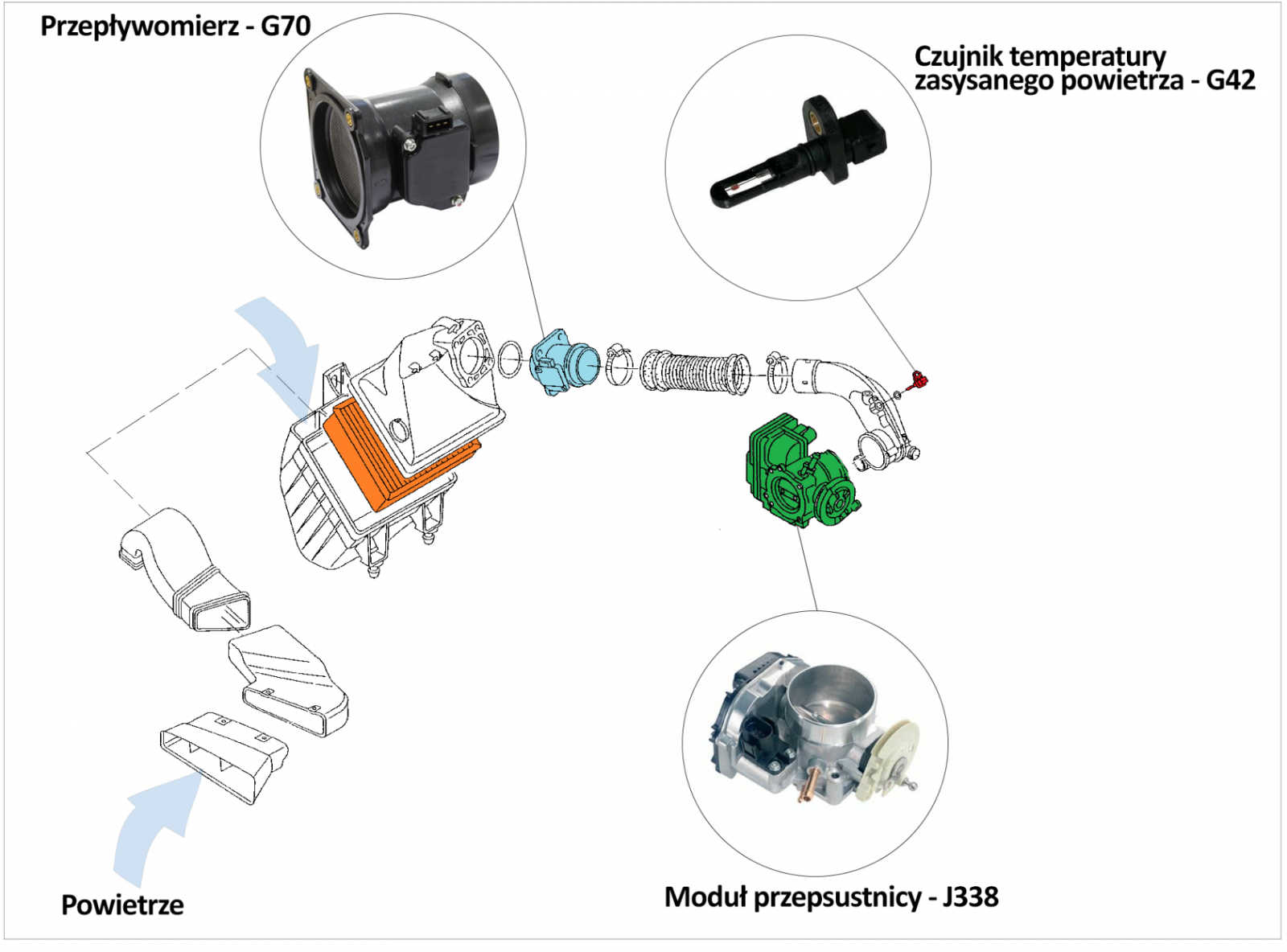

Gość Opublikowano 5 Lutego 2020 Opublikowano 5 Lutego 2020 23 minuty temu, ryczi48 napisał: ** Jutro jadę po nowy reduktor zamontuję i odrazu poinformuje czy problem zniknął, jak zniknął komuś może pomoże Masz przeplywke z kwadratową kostka na 3 piny hitachi? Bo za nią jest czujnik temperatury powietrza zasysanego, dokladnie to powinien byc na dolocie w poblizu przepustnicy kwadratowa wtyczka 2piny on jak sie zj**ie to ciezko uruchomić zimny silnik, reduktor zostaw narazie w spokoju zmien ten czujnik

Gość Opublikowano 6 Lutego 2020 Opublikowano 6 Lutego 2020 2 godziny temu, ryczi48 napisał: Chodzi ci o czujnik temperatury wody? Jest tuż za silnikiem ściągasz rurę dolotową między przepływomierzem a przepustnicą i jest jak na dłoni, zamoczony w płynie Napisalem jak wół czujnik temperatury powietrza zasysanego znajduje sie w plastikach od dolotu za przepustnica masz obrazek po to. A skoro na zakrenconym gazie pali na dotyk to ewidentnie winowajca jest gaz, ja bym zmoenil gazownika skoro ten stwierdzil ze z gazem jest wszystko ok, skoro nie jest
