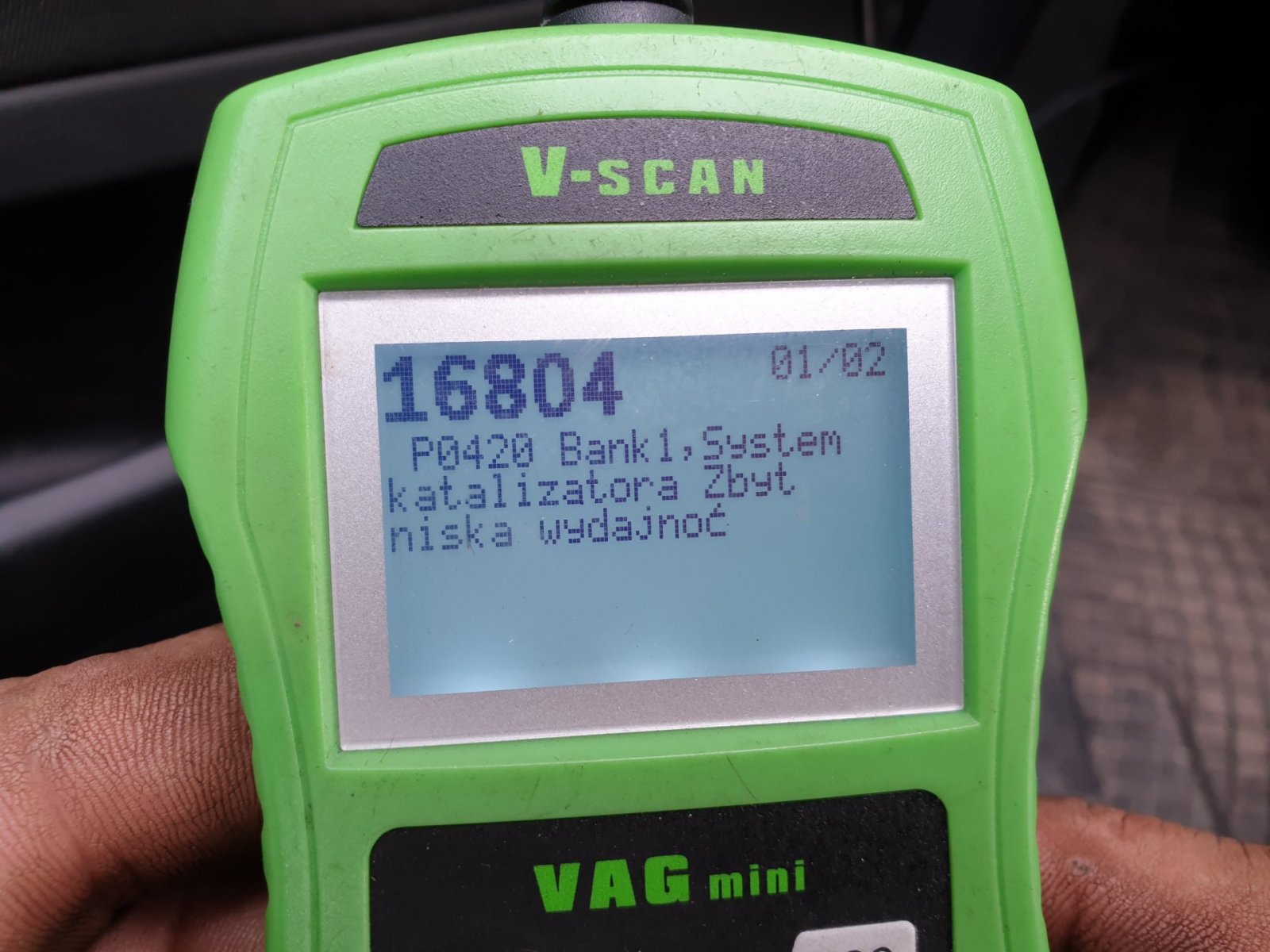

darayus Opublikowano 13 Stycznia 2020 Opublikowano 13 Stycznia 2020 Potwierdzam, też mam błędy na desce od katalizatora P0420 - System katalizatora. Zbyt niska wydajność. Te sondy lambda to skaranie boskie, po skasowaniu błędu zapalają się średnio co 100-300KM. Auto na instalacji gazowej Landi Renzo IV gen. W A4B5 tego nie miałem, i żyłem (póki się nie rozbiłem:P ) Zamierzam wyciąć kata i pozbyć się sond z ecu, bo w planach jest modzenie.
przem8 Opublikowano 13 Stycznia 2020 Opublikowano 13 Stycznia 2020 Jak masz źle wystrojone lpg to te błędy też będą występować więc najpierw diagnoza, a potem psioczenie
darayus Opublikowano 13 Stycznia 2020 Opublikowano 13 Stycznia 2020 44 minuty temu, przem8 napisał: Jak masz źle wystrojone lpg to te błędy też będą występować więc najpierw diagnoza, a potem psioczenie LPG było strojone 3-4 krotnie u gaziarza. Był wczesniej problem także z za ubogą mieszanką [kodu błędu już nie pamiętam], który zniknął, bo po 3,4 razie korekty były niemal perfekcyjne i nie rozjeżdzały się jak po pierwszych kontrolach. Niestety sterownik Landi Renzo nie pozwalał na precyzyjną kalibrację, więc było trzeba się najeździć. Kat już pewnie zaśpiewał "dobry jezu", albo któraś sonda padła, bo inaczej tego nie umiem wyjaśnić :C
przem8 Opublikowano 13 Stycznia 2020 Opublikowano 13 Stycznia 2020 (edytowane) Błąd od kata, a od sondy to dwie różne rzeczy. Wszystkie te wynalazki typu brc, landi to porażka. Dość drogie w montażu, jak przyjdzie coś wymieniać to jeszcze drożej, nikt tego nie umie ustawić, poblokowane sterowniki i inne śmieszne historie. Edytowane 13 Stycznia 2020 przez przem8
darayus Opublikowano 13 Stycznia 2020 Opublikowano 13 Stycznia 2020 31 minut temu, przem8 napisał: Błąd od kata, a od sondy to dwie różne rzeczy. Wszystkie te wynalazki typu brc, landi to porażka. Dość drogie w montażu, jak przyjdzie coś wymieniać to jeszcze drożej, nikt tego nie umie ustawić, poblokowane sterowniki i inne śmieszne historie. Podzielam opinię. Taki niestety już kupiłem. Będę w przyszłości raczej montował LPGTECH'a na wtryskach barracudy (3-4x tańsze wtryski, nie wspomnę o reduktorze i lepszych możliwościach strojenia). A przy ~173k najechane to chyba katalizator ma już prawo być zjechany. No bo przecież.. korekty ustawione. Spalanie w okolicy 11-13 litrów gazu. Jeśli masz jakieś sugestie , to chętnie "wysłucham". Screen:
przem8 Opublikowano 13 Stycznia 2020 Opublikowano 13 Stycznia 2020 59 minut temu, darayus napisał: A przy ~173k najechane to chyba katalizator ma już prawo być zjechany. W a3 z 1.8t miałem demontowany kat przy robieniu softu i wyglądał jak nowy przy przebiegu ponad 260tys. więc nie ma reguły. Jakbyś zrobił loga 3+20 vcds'em to po występującym sporym spalaniu stukowym można by domniemywać, że kat ma dość. Jeśli korekty długie masz w normie +/-10 % to nie będzie wina lpg.
darayus Opublikowano 13 Stycznia 2020 Opublikowano 13 Stycznia 2020 14 minut temu, przem8 napisał: W a3 z 1.8t miałem demontowany kat przy robieniu softu i wyglądał jak nowy przy przebiegu ponad 260tys. więc nie ma reguły. Jakbyś zrobił loga 3+20 vcds'em to po występującym sporym spalaniu stukowym można by domniemywać, że kat ma dość. Jeśli korekty długie masz w normie +/-10 % to nie będzie wina lpg. Dzięki. Będzie możliwość, to sprawdzę. Sam nie mam jak niestety :-| korekty o ile się znowu nie rozjechały, to były w granicy 3 czy 4 % podczas ostatniej wizyty u gaziarza. Zależało mi na tym, by to wystroić, bo zawory itd. Ale na ile landi pozwala, to już chyba wiesz.
