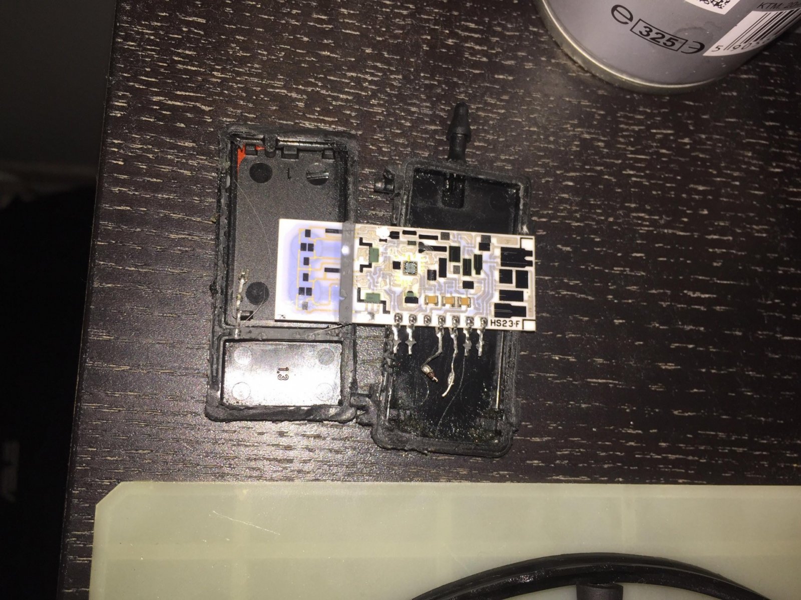

Marzeclokus Opublikowano 30 Stycznia 2020 Opublikowano 30 Stycznia 2020 (edytowane) Przechodziłem przez to samo co ty. Auto przy 110 łapało notlauf'a. Posprawdzałem dokładnie to co ty, w moim przypadku notlafu'a wywoływała odma. Pluła olejem w dolot, z dolotu wężykiem olej ładnie wędrował do komputera. W środku ECU znajduję się czujnik ciśnienia doładowania BOSCH 0 273 003 210 0273003210 250kPa. Wyczyściłem cały dolot wraz z kolektorem, w sumie wyleciało gdzieś ze 150ml oleju, następnie zabrałem się za ECU. Rozkręciłem jego obudowę i okazało się, że znajduję się w środku olej i to dość sporo tego oleju tam było. W środku ECU znajduję się 10 cm wężyk, który biegnie do czujnika. Zdjąłem go i wyleciało z niego trochę oleju, następnie wylutowałem czujnik, który przylutowany jest 3 nóżkami. Ten czujnik jest nierozbieralny, chciałem kupić nowy, lecz jest nie do zdobycia. Obdzwoniłem masę sklepów i żaden nie miał go na stanie - przestali już go dawnooo produkować, usłyszałem od jednego ze sprzedających. No cóż, wziąłem nóż i zacząłem dobierać się do czujnika. Po kilku minutowej walce, udało mi się go otworzyć, w środku było pełno oleju, wypełniał on cały czujnik po brzegi. Wszystko wylałem, wyczyściłem odpowiednim środkiem. W środku jest płytka z kartonu, na której znajdują się różne ścieżki, jest ona cała zalana czymś na wzór gumowatej konsystencji. Tę gumowatą konsystencję wydłubałem i ową płytkę przykleiłem na gorąca klej do plastikowej obudowy. Wszystko wyczyściłem, uszczelniłem klejem na gorąco i przylutowałem z powrotem. Odbyłem jazdę testową i jak narazie nie ma problemu z notlaufem, samochód ładnie się wkręca i nie ma odciny mocy powyżej 110km/h. Zapomniałem dodać, że odma wyprowadzona jest już na dwór, gdyż nie chciałbym, żeby sytuacja się powtórzyła. TUTAJ JEST TEN CZUJNIK ROZEBRANY PO WSTĘPNYM CZYSZCZENIU ORAZ FILM, KTÓRY NAGRAŁEM OD RAZU PO ROZKRĘCENIU ECU video-1580387717.mp4 video-1580387717.mp4 Edytowane 30 Stycznia 2020 przez Marzeclokus

Hezen Opublikowano 30 Stycznia 2020 Opublikowano 30 Stycznia 2020 (edytowane) Tak, wężyk jest też w środku ECU. Nie pęka on bez powodu, a bezpośrednim powodem jest przeładowanie ciśnienia w dolocie przez turbo a dokładniej zapieczone VNT. Olej na elementach ECU zwykle objawia się błędem 65535 o ile pamiętam. Kiedyś walczyłem z tym bledem, a jak się okazało w kilku kroplach oleju były 3 rezystory i 2 tranzystory ? a sam wężyk miał delikatne pęknięcie. Jak bym wam opisał historię swojego notlaufa to nie jednemu by kopara opadła a autko od kupna aż do pojawienia się pierwszego trybu awaryjnego zbierało się tak że dopiero po przekładce z automata na manuał (FHN od AWX PD 130KM, najdłuższa skrzynia pod 228mm sprzęgło) pobiłem swój V-MAX jakim było zawrotne 205km/h na 4ro biegowym automacie. Co do map sensora to zastanawiam się czy nie lepiej zalać sensor alkoholem IPA i cieniutką igłą odciągać IPA wraz z wypłukanym olejem? Zamiast rozpaławiać i rozszczelniać obudowę a potem kleić tak żeby była na 100% szczelna? Edytowane 30 Stycznia 2020 przez Hezen

Marzeclokus Opublikowano 30 Stycznia 2020 Opublikowano 30 Stycznia 2020 (edytowane) @Hezen Jeśli chodzi o Twój pomysł to wydaję mi się, że raczej to nie przejdzie. Gdy już rozebrałem czujnik to wyleciał olej, ale dodatkowo ten olej jakby powiązał się tą gumo podobną mazią. Byłoby to połowiczne rozwiązanie problemu, ponieważ płytka, nadal tkwiła by w mazi, która wymieszała się z olejem. Jedynym rozwiązaniem, w którym nie będziesz musiał rozbierać czujnika jest kupno drugiego ECU o tych samych numerach i przekładka czujnika. ECU chodzi w graniach od 100zł do 150zł. Edytowane 30 Stycznia 2020 przez Marzeclokus
