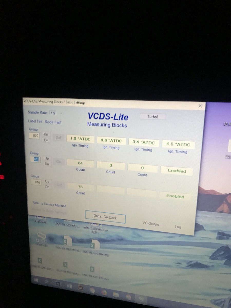

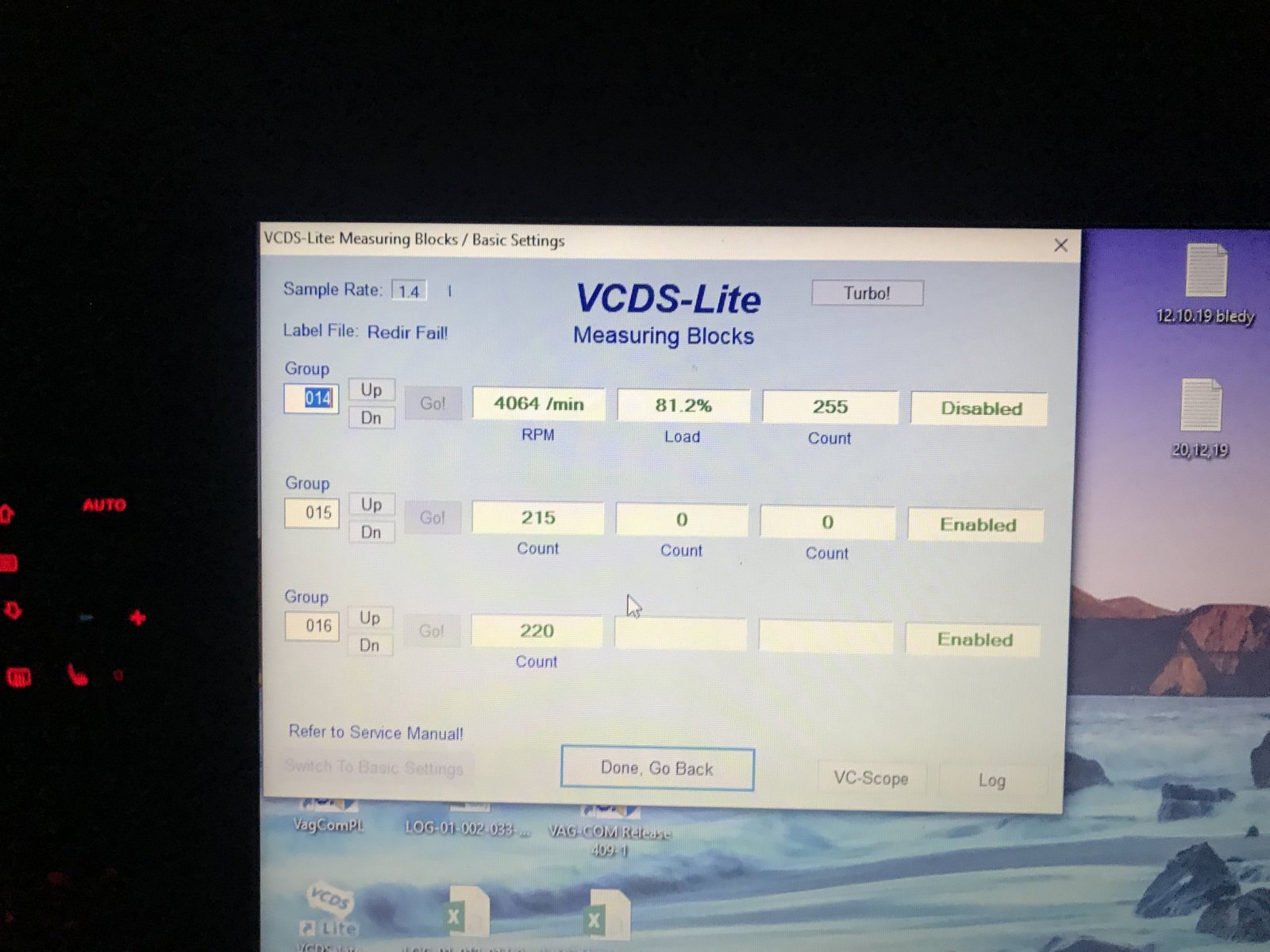

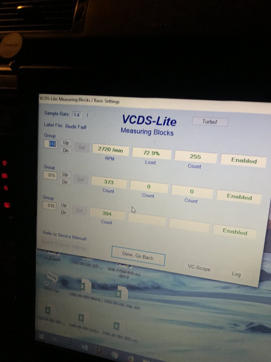

Podaję logi 2+33:
LOG.MALONETUNING.COM
Sprawdzałam też wypadanie zapłonów w grupach 14,15,16 oraz cofanie zapłonu w grupie 20.
Ciągle zastanawia mnie ten katalizator, błąd jest odkąd tylko kupiłam to auto, w międzyczasie przeszło remont silnika związany z pochłanianiem oleju w ilościach ogromnych.
W razie gdybym zrobiła te logi źle albo potrzeba wam wskazań z innych grup, proszę o info.
