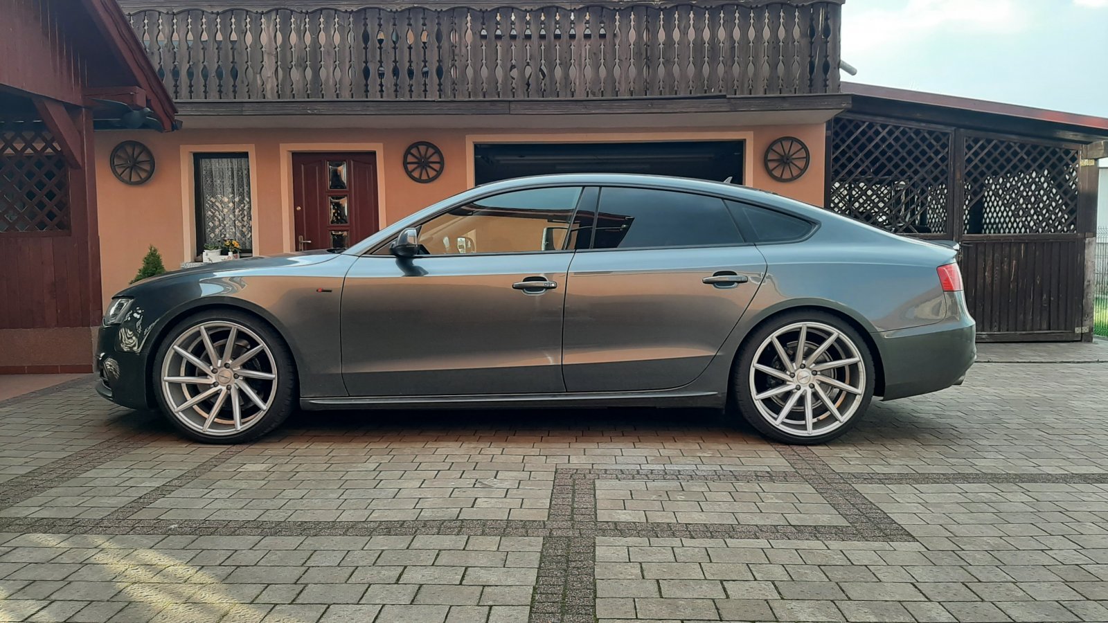

kris_91 Opublikowano 21 Kwietnia 2021 Autor Opublikowano 21 Kwietnia 2021 Lotka na klape siedzi, kolor pasuje igła. Lakiernik się postarał. Dystansów musiałem się pozbyć nie dało się rozwiązać problemu z dudnieniem przy hamowaniu. Wygląd na minus ale co zrobić. 2
raaf Opublikowano 21 Kwietnia 2021 Opublikowano 21 Kwietnia 2021 nie pozostaje nic tylko wywalić dystanse i upewnić się w przekonaniu czy to przez dystanse czy też nie chyba, że już doszedłeś do tego co jest nie halo?
kris_91 Opublikowano 21 Kwietnia 2021 Autor Opublikowano 21 Kwietnia 2021 8 minut temu, raaf napisał: nie pozostaje nic tylko wywalić dystanse i upewnić się w przekonaniu czy to przez dystanse czy też nie chyba, że już doszedłeś do tego co jest nie halo? Bez jest spokój
raaf Opublikowano 21 Kwietnia 2021 Opublikowano 21 Kwietnia 2021 2 minuty temu, kristof91 napisał: Bez jest spokój nie zauważyłem pod zdjęciem w poście wyżej komentarza koło przykładając do piasty nie może mieć luzu góra dół, o ile bez dystansu tego luzu nie ma tak z dystansem 5mm luz się pojawia zaczyna się już przetłoczenie w feldze i nie styka jak należy , skręcisz tak koło i potem nie jest idealnie wycentrowane i u mnie pojawiały się drgania budy ale to powyżej 100 a u Ciebie przy hamowaniu tak przynajmniej mi się wydaje, że w tym tkwi problem ale mogę się mylić, u mnie tak było bez dystansów problemu nie ma, ewentualnie z kołnierzem ale to już nie zawsze błotnik puści
kris_91 Opublikowano 22 Kwietnia 2021 Autor Opublikowano 22 Kwietnia 2021 11 godzin temu, raaf napisał: bez dystansów problemu nie ma, ewentualnie z kołnierzem ale to już nie zawsze błotnik puści Z kołnierzem to 13mm minimum a z tyłu niema szans na tyle...
kamelus_ Opublikowano 22 Kwietnia 2021 Opublikowano 22 Kwietnia 2021 11 godzin temu, kristof91 napisał: Z kołnierzem to 13mm minimum a z tyłu niema szans na tyle... DYSTOM dorobi na zamówienie do A5 10 mm z kołnierzem. Jaki jest parametr tej felgi? Szerokość i ET?
kris_91 Opublikowano 22 Kwietnia 2021 Autor Opublikowano 22 Kwietnia 2021 59 minut temu, kamelus_ napisał: DYSTOM dorobi na zamówienie do A5 10 mm z kołnierzem. Jaki jest parametr tej felgi? Szerokość i ET? 10j et40
kamelus_ Opublikowano 22 Kwietnia 2021 Opublikowano 22 Kwietnia 2021 10 mm wejdzie. Pisz do Dystomu to Ci zrobią z kołnierzem pod A5
kris_91 Opublikowano 23 Kwietnia 2021 Autor Opublikowano 23 Kwietnia 2021 22 godziny temu, kamelus_ napisał: 10 mm wejdzie. Pisz do Dystomu to Ci zrobią z kołnierzem pod A5 Srał pies. Niewiem czy po sezonie nie wróce do 9j 20". Eibach jakoś się ułożył może jeszcze siądzie trochę.
kamelus_ Opublikowano 23 Kwietnia 2021 Opublikowano 23 Kwietnia 2021 Jak dla mnie za wysoko ale jak tobie się podoba to
egon47 Opublikowano 23 Kwietnia 2021 Opublikowano 23 Kwietnia 2021 23 godziny temu, kristof91 napisał: 10j et40 W twojej budzie przy 20 10j idealne et żeby nic nie tarło to 32-34 ;-)
egon47 Opublikowano 23 Kwietnia 2021 Opublikowano 23 Kwietnia 2021 Godzinę temu, kristof91 napisał: Srał pies. Niewiem czy po sezonie nie wróce do 9j 20". Eibach jakoś się ułożył może jeszcze siądzie trochę. Czemu chcesz wrócić na 9j ?
kamelus_ Opublikowano 23 Kwietnia 2021 Opublikowano 23 Kwietnia 2021 (edytowane) 15 minut temu, egon47 napisał: W twojej budzie przy 20 10j idealne et żeby nic nie tarło to 32-34 ;-) Przy 10j nawet ET 29 bez przycierania. Ale to max. Edytowane 23 Kwietnia 2021 przez kamelus_ 1
kris_91 Opublikowano 23 Kwietnia 2021 Autor Opublikowano 23 Kwietnia 2021 15 minut temu, egon47 napisał: Czemu chcesz wrócić na 9j ? Spalanie
kris_91 Opublikowano 27 Kwietnia 2021 Autor Opublikowano 27 Kwietnia 2021 W dniu 23.04.2021 o 21:27, kamelus_ napisał: Przy 10j nawet ET 29 bez przycierania. Ale to max. 13mm wejdzie z tyłu na piaste?
kamelus_ Opublikowano 27 Kwietnia 2021 Opublikowano 27 Kwietnia 2021 3 godziny temu, kristof91 napisał: 13mm wejdzie z tyłu na piaste? Tak 13 mm dystomu wchodzi bez problemu ale przy twojej feldze będzie tarło
kris_91 Opublikowano 27 Kwietnia 2021 Autor Opublikowano 27 Kwietnia 2021 2 godziny temu, kamelus_ napisał: Tak 13 mm dystomu wchodzi bez problemu ale przy twojej feldze będzie tarło Z lekkim naciagiem?
kamelus_ Opublikowano 27 Kwietnia 2021 Opublikowano 27 Kwietnia 2021 3 godziny temu, kamelus_ napisał: Tak 13 mm dystomu wchodzi bez problemu ale przy twojej feldze będzie tarło Szczerze wątpię. Na twoim setupie już dając 10 mm wypadało by pochylenie kół ustawić w dolnej granicy tolerancji żeby nie tarło na większym bujnięciu. U Ciebie auto jest w miarę wysoko ale 13 mm to już będzie za dużo raczej. Ja mam 20×9j ET29 + 13 mm dystans czyli tak jak by u Ciebie dołożyć 10 mm dystansu. To jest max co można upchnąć, testowałem. Problemem jest fabryczne zgrubienie tylnego błotnika od wewnętrznej strony w miejscu gdzie łączy się ze zderzakiem.
