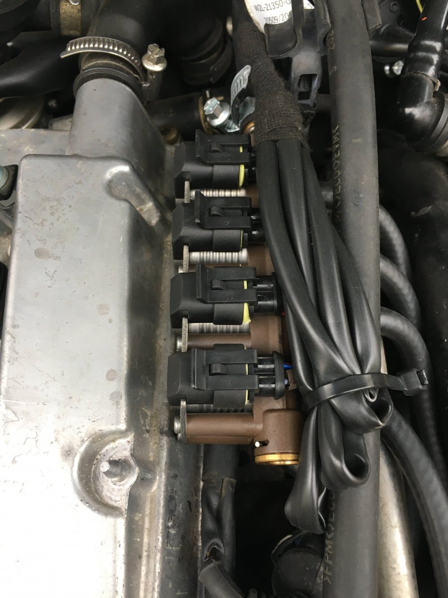

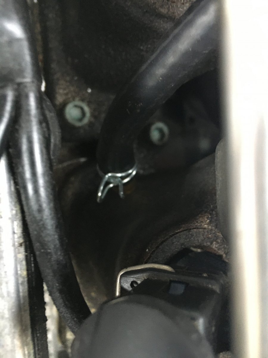

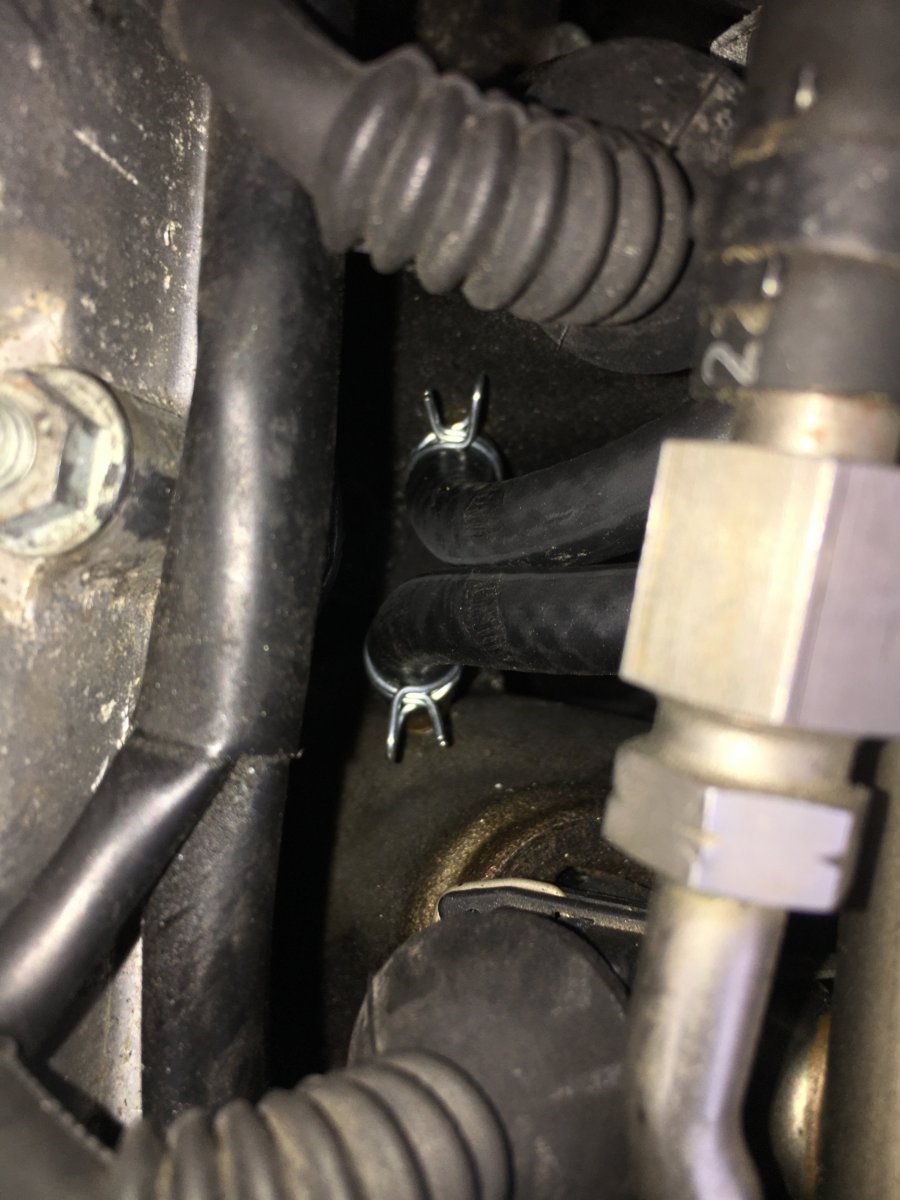

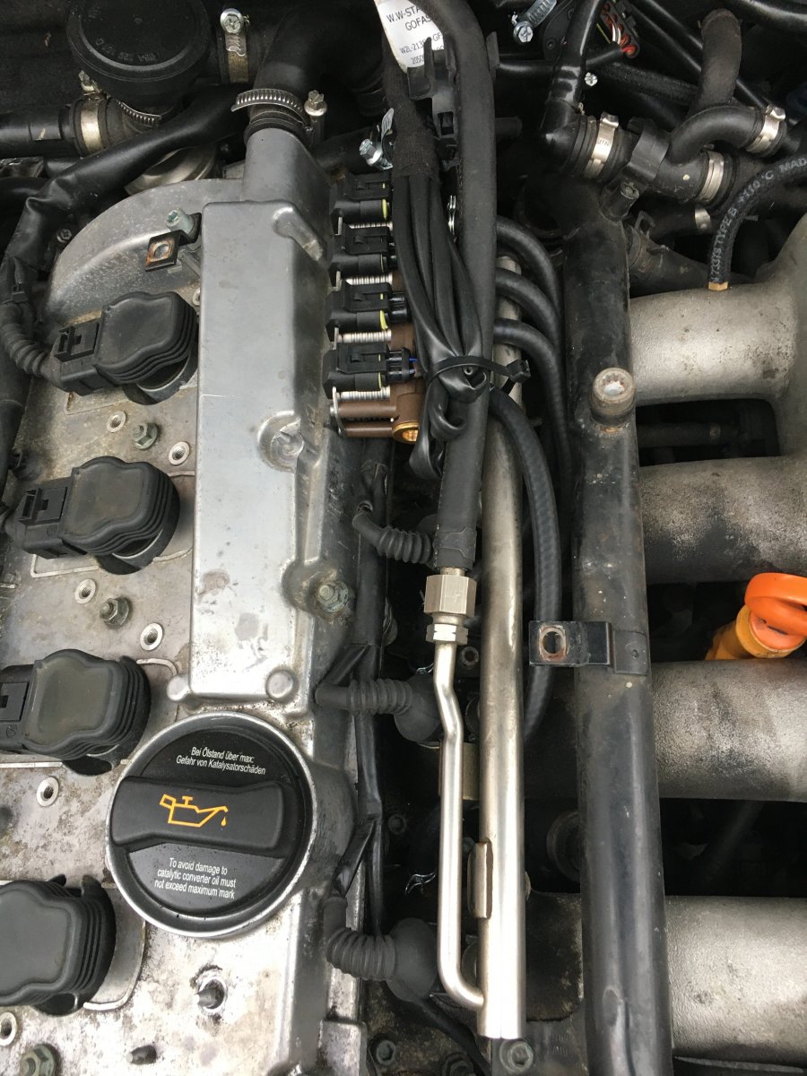

To musisz mieć gdzieś wyciek, nie ma realnej możliwości aby przy aucie wyposażonym w sondę szerokopasmową spalanie gazu było 60% większe niż benzyny. Chyba, że zbieg okoliczności i zaczęły Ci hamulce trzymać czy montażysta spieprzył coś i masz nieszczelność w dolocie, ale skoro korekty 0,78 to raczej problemy z osprzętem i silnikiem odpadają. Pokaż zdjęcia z montażu (szczególnie ułożenie wtrysków i nawierty w kolektorze.
