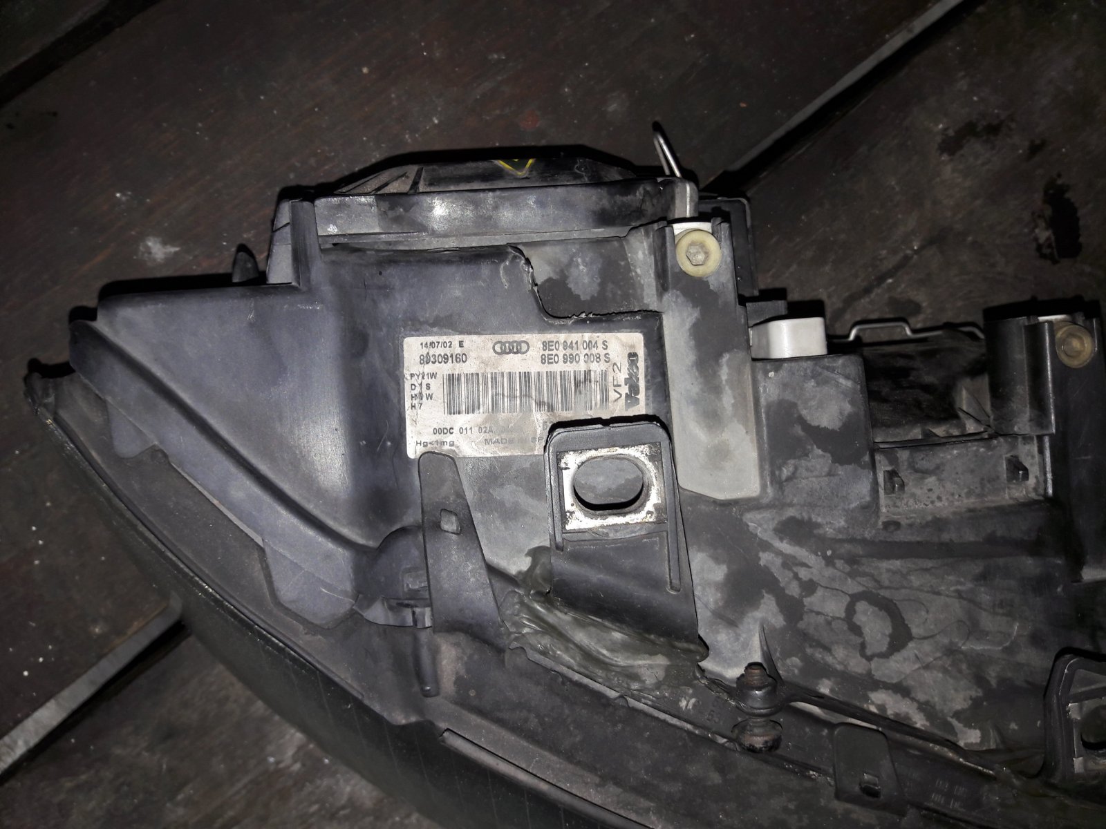

pawloo7 Opublikowano 2 Marca 2020 Opublikowano 2 Marca 2020 Jeżeli nic nie było przerabiane tak jak kolega wyżej napisał to powinna być na lampie naklejka z rodzajami zastosowanych żarówek / żarników.
piti82 Opublikowano 2 Marca 2020 Opublikowano 2 Marca 2020 Tak to powinno wyglądać. A xenony masz w ogóle ori?
blaszka611 Opublikowano 3 Marca 2020 Autor Opublikowano 3 Marca 2020 Sprawdzone,mam D1S Naklejka byla na lampie i jest ori,wielkie dzieki za pomoc
