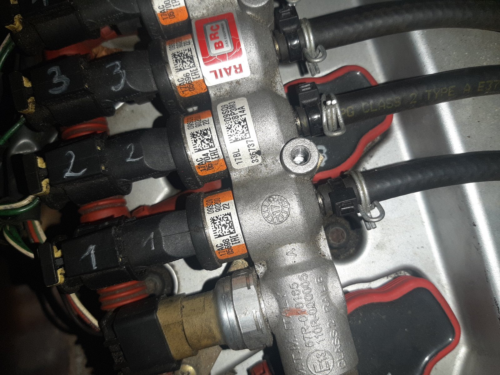

Co to znaczy przewymiarowane wtryskiwacze?
Moje wtryski :
Brc i wszystko jasne. Powodzenia żebyś znalazł kompetentną osobę, która to wystroi. :P
Ten silnik lubi długie czasy wtrysku przez co instalacja LPG i same wtryskiwacze głupieją, dochodzi do tego że przy zbyt małych wydajnościowo wtryskiwaczach czasy otwarcia ich są tak duże że wtryskiwacz wcale się nie zamyka, a gazu i tak jest za mało. Ma to miejsce szczególnie podczas gwałtownego przyspieszania. Rozwiązaniem jest zmiana wtrysków na znacznie większe dzięki czemu korekty idą często na bogato i sterownik żeby to skompensować skraca czasy wtrysku gazu. Jest to znacznie zdrowsze dla silnika niż jazda na zbyt ubogiej mieszance. Do tego dla gazu warto przeskoczyć na świecę zapłonową z jedną elektrodą. Ja u siebie używałem dosyć długo Denso K16TT są tanie i nie nadwyrężają budżetu nawet jak zmieniasz je co 10-15kkm wraz z olejem.
Instalację BRC dosyć trudno wyregulować, ale najważniejsze to znaleźć na swoim terenie fachowca który ma wiedzę i jest dobry. Nawet gdyby doradził zmianę gratów na inne to często taka zmiana będzie tańsza niż szukanie sposobu na to co masz w aucie. Bo można szukać w nieskończoność, a na koniec okaże się że i tak jest źle.
U siebie świece mam zamontowane z denzo irydowe. Czyli mocniejsze wtryski mogą załatwić sprawę no ale też kosztują trochę pewnie. Bd się umawiał z gazownikiem aby przeprowadził regulacje pod czas jazdy i zobaczymy co powie i dam znać.
