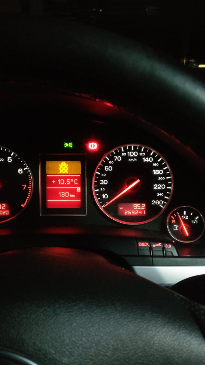

Chciałbym Was poprosić o pomoc a mianowicie mam problem z poziomem paliwa w baku (wskazówka, fis), które jest bardzo nie wygodne w praktyce. Muszę sobie obliczać w km ilość przejechania do stacji benzynowej. Wiem, że temat był już poruszany ale niestety nic nie pomogło :(
Mój problem wygląda następująco. Przy zimnym silniku ilość km na fisie oraz wskazówka pokazuje prawidłowo. W momencie kiedy silnik się coraz bardziej rozgrzewa fis jak i wskazówka zawsze się zaniża w dół np. z 250km schodzi do 80km. Kiedy tankuje samochód, nic się nie dzieje. Czasami była, że wskazówka przechodzi w górę o około 20km w momencie jazdy.

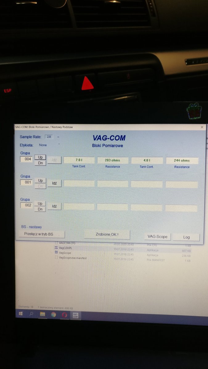

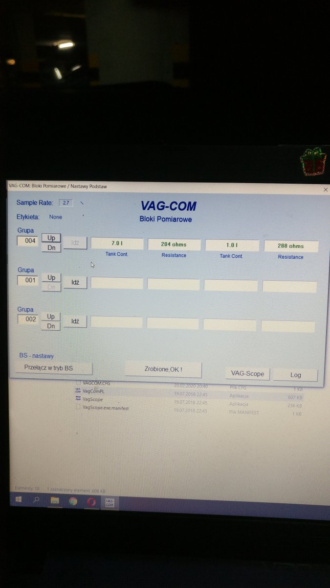

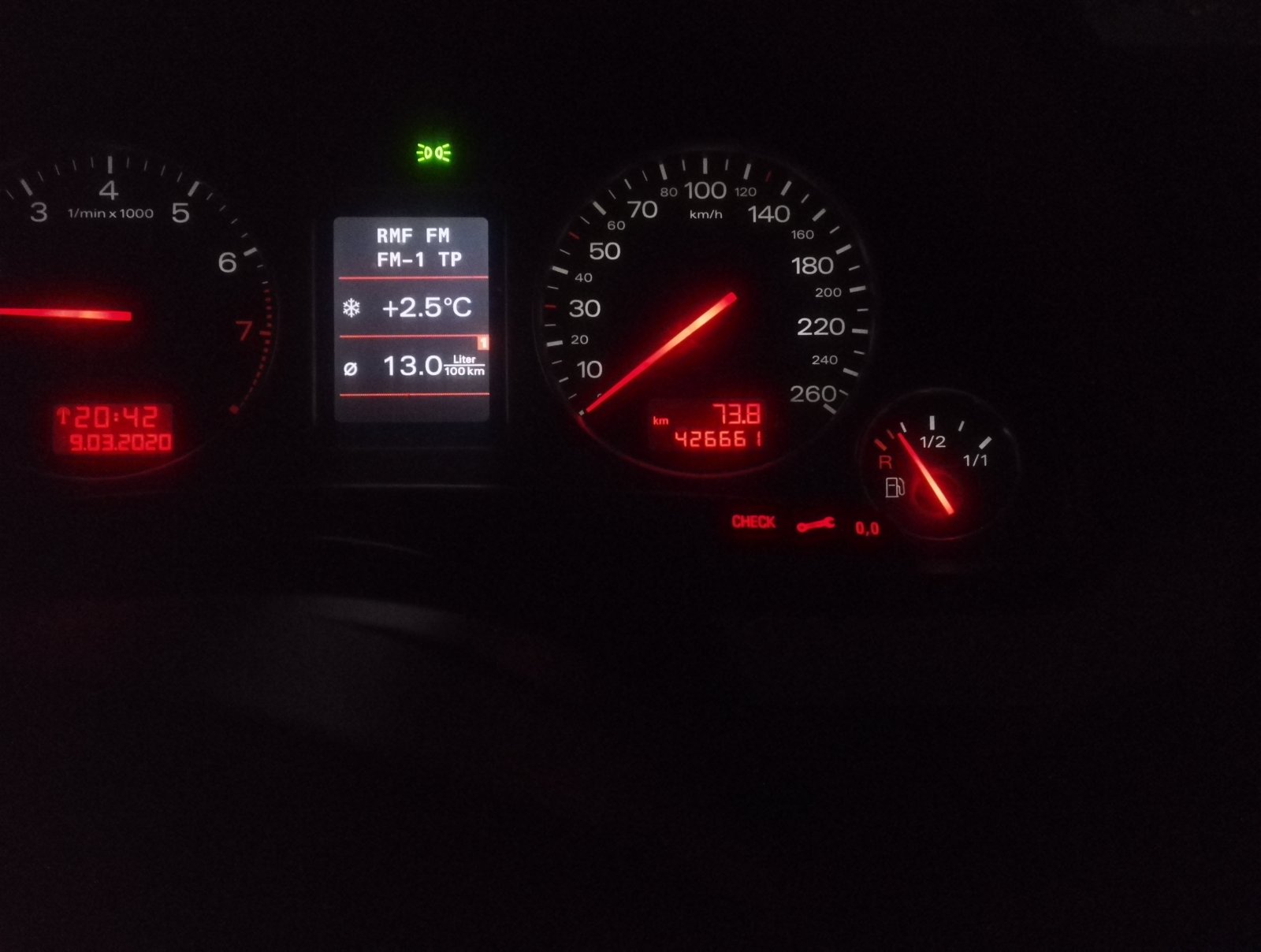

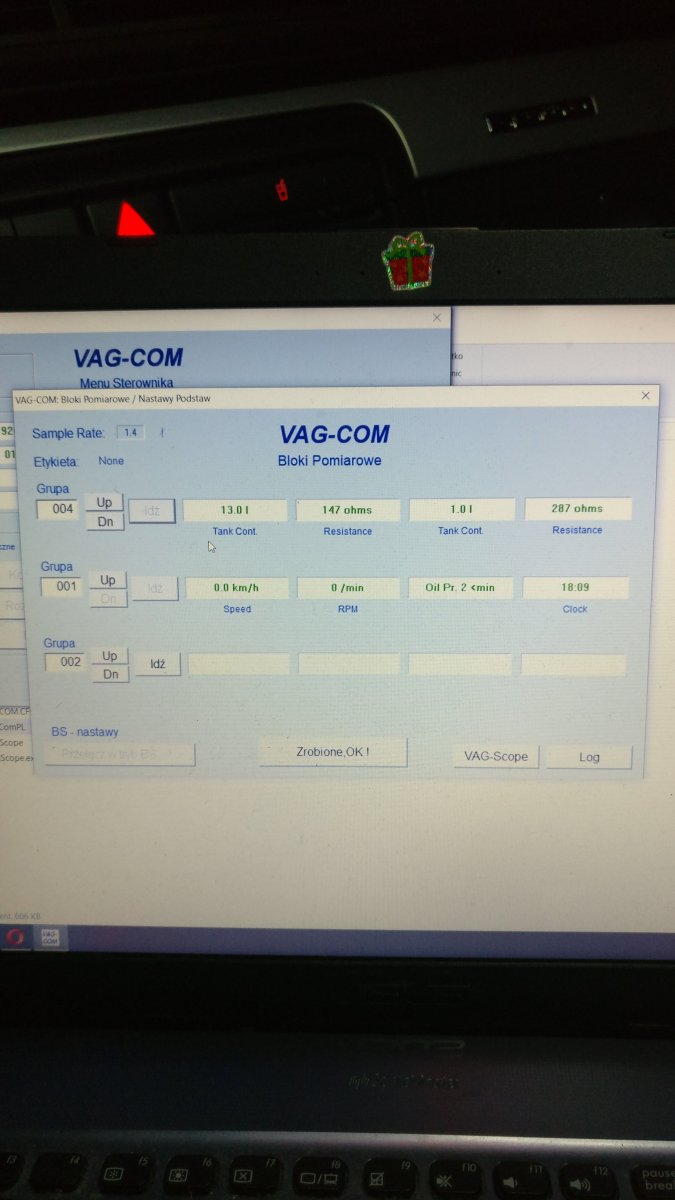

Mogę podać Ci ile paliwa w komorach widzi Vag, przy poziomie na zegarach trochę mniej niż 1/4.
Przesyłam zdjęcia. W momencie kiedy było 13l i 1l - na zapłonie. Poniżej już po zapaleniu na zdjęciu widać jak skacze 0.0l na 1.0l.
Jak pisałem powyżej w obu komorach jest duża różnica. W komorach ma być po równo paliwa? Proszę o informację oraz o rady jak sobie z tym poradzić. W momencie kiedy zatankuje nic się nie dzieje, zero ruchu na wskazówce oraz fisie

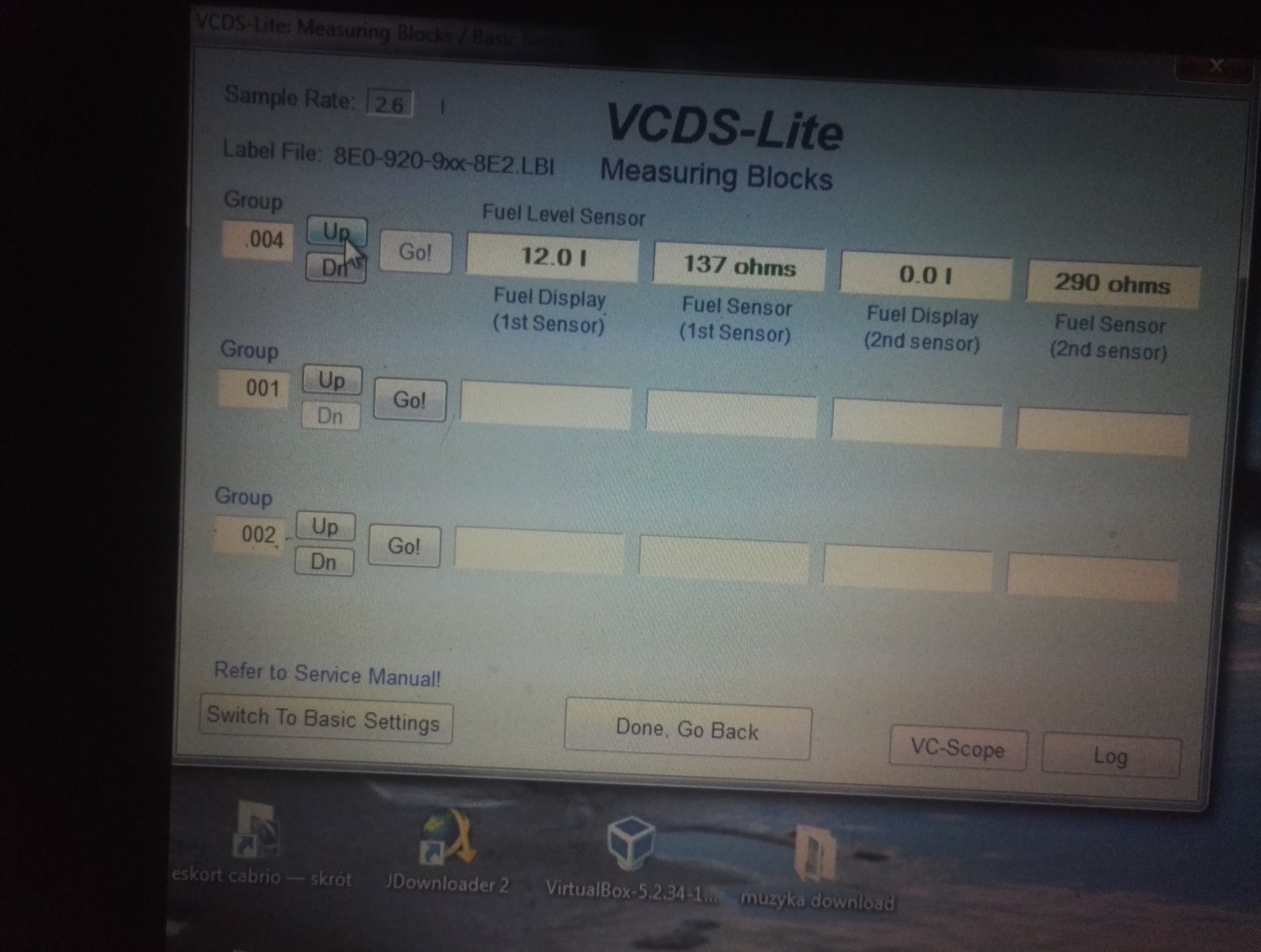

To u mnie wygląda podobnie, też są wahania +/-1L.

Wtedy trzeba by spojrzeć co pokazuje vag.
Fis pokazuje zasięg na podstawie obliczonego zużycia paliwa.
Ostatnio zatankowałem na kwotę 100 zł i wskazówka w ogólnie nie ruszyła. Nie mam już pomysłu jak sobie z tym poradzić. Wiesz może co jeszcze mogę sprawdzić aby rozwiązać ten problem?

A sprawdzałeś co wtedy pokazje vag w blokach? Jeżeli w blokach pomiarowych stan by się podniósł to pływaki są raczej ok. Test licznika robiłeś?

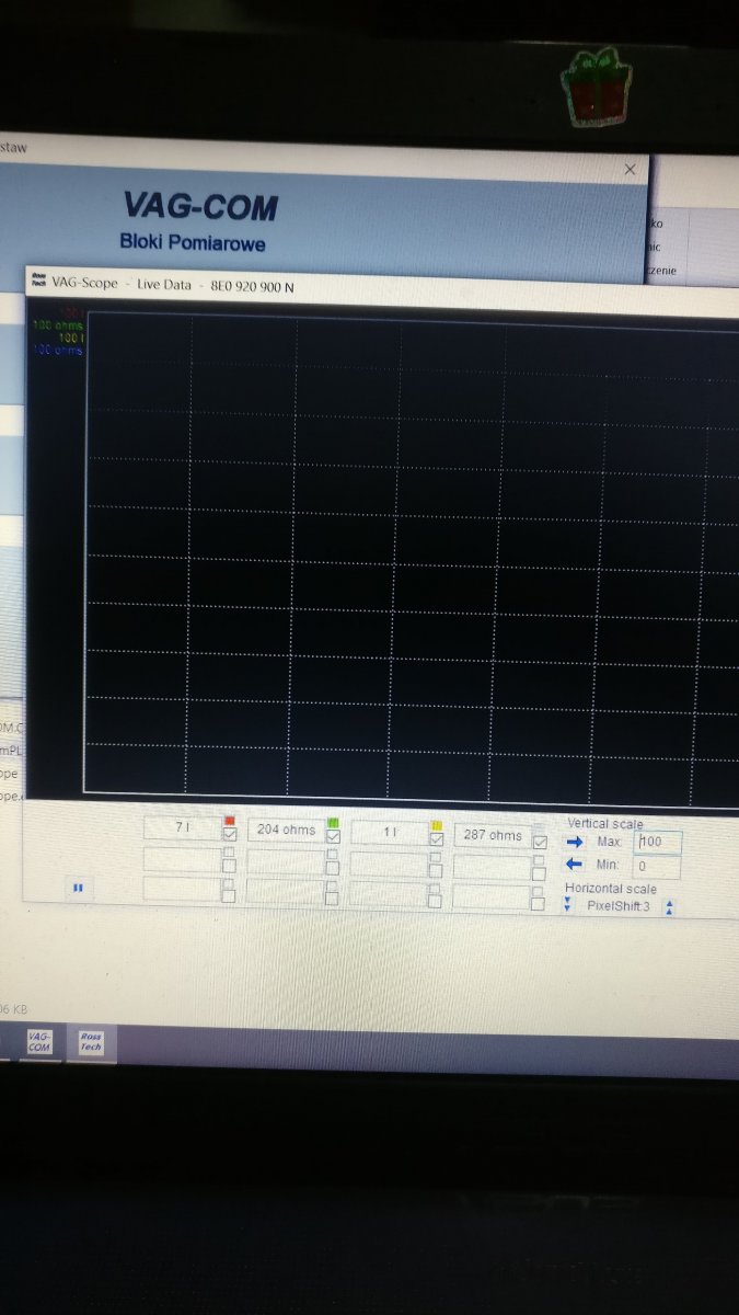

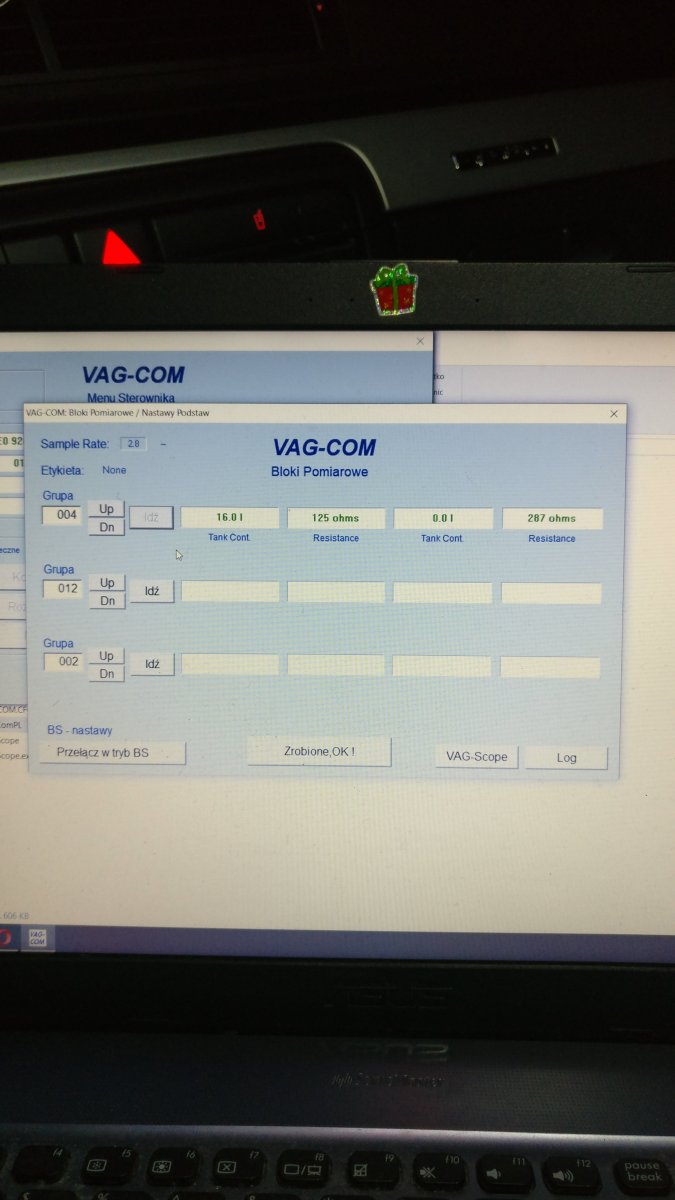

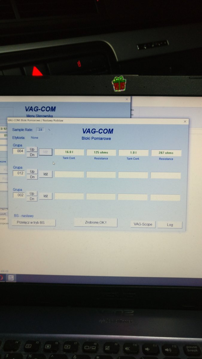

Wracam z informacją. Dziś zatankowałem 10l i niestety VAG nie pokazał faktycznego stanu. Logicznie wskazówka również się nie podniosła. W takim razie czemu VAG w blokach nie pokazał faktycznego stanu? Z tego co wiem to po wlaniu paliwa mieści się w komorze za kierowcą i przepompowuje do komory za pasażerem (chyba się nie mylę). Rezystancja jest dużo wyższa niż była w poprzednich zdjęciach (wyżej). Bromchit mógłbyś sprawdzić jaki masz max lub min w VAG-Scope. W momencie kiedy odpalam samochód z zimnego to pokazuje dużo lepiej niż na zdjęciu (zaniżone całkowicie), po rozgrzaniu zazwyczaj spada do 80km. W ogóle tego nie rozumiem. Może ktoś by wpadł na inny pomysł co bym mógł jeszcze sprawdzić. Zdjęcie przesyłam poniżej:

Akurat dzisiaj dolałem za 100zł. i u mnie rezystancja zmalała, a u Ciebie wzrosła.
 Wszystko wskazuje na to, że jest problem z pływakiem (lub pływakami). Kupiłeś tak auto czy problem, pojawił, się u Ciebie?
Pisałeś że jeden pływak był wymieniany, czy jeszcze było coś grzebane może było dokładne quattro? Może coś źle zamontowane...
Ciekawe jakie masz numery tych pływaków. Zmiana rezystancji wskazuje, że masz pływaki ze starszego rocznika, ale i tak poziom paliwa powinien w jakiś sposób się zmieniać.
Edit
Obejrzałem jeszcze raz Twoje zdjęcia i widzę, że poziom po zatankowaniu spadł względem pierwszego zdjęcia. I to by pasowało do teorii z nie takimi pływakami.

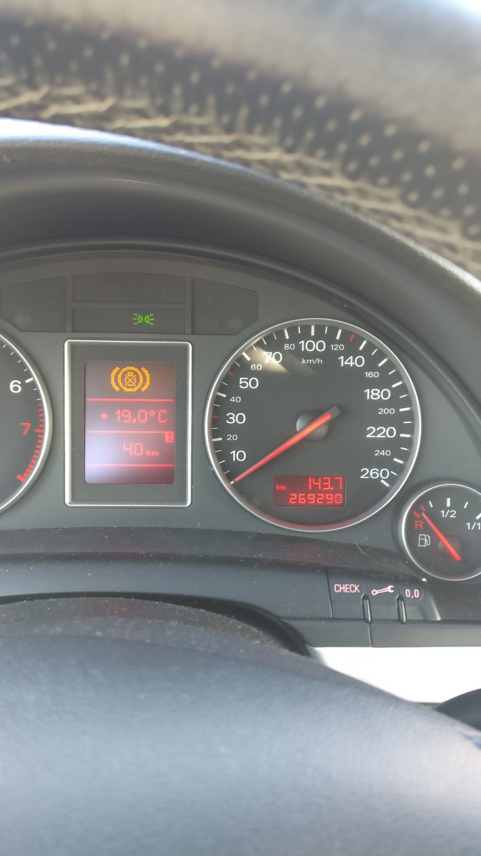

Teraz sprawdziłem na zimnym silniku. Zdjęcie poniżej. Nadal 40km, w jeden komorze wzrosło na 4l. Po przejściu na 17-licznik a później na kanał 30 kliknąłem test i automatycznie wskoczyło na 80km ale nadal pokazuje źle.
