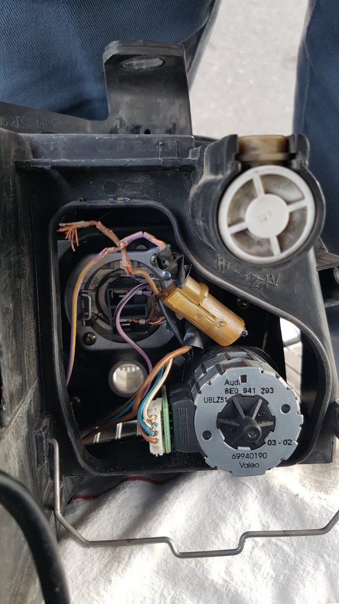

bananowyludzik Opublikowano 3 Maja 2020 Autor Opublikowano 3 Maja 2020 (edytowane) Od zakupu wymieniłem przednie amortyzatory bo lewy przy zakupie miał sprawność 0% według SKP oraz hamulce przednie, tarcze i klocki bo to też była już tragedia. Amortyzatory KAYABA dobrane według VINU dla zawieszenia 1BE a hamulce brembo. Dodatkowo kilka pierdółek wymieniłem typu 3 światło stopu bo jedna dioda mi nie świeciła i tylna wycieraczka bo się zawieszała. W planach mam najpierw doprowadzenie auta do 100% sprawności a potem to się zobaczy. Poza silnikiem (cykanie) najpoważniejszą sprawą są przednie światła, poza poważnym zmatowieniem kloszy od momentu zakupu nie miałem postojówek i jednego drogowego. Myślałem że to po prostu żarówki do wymiany więc się tym nie przejąłem ale jakiś czas po zakupie wymontowałem światła i ukazał mi się w obu taki widok jak na zdjęciu. Nie dość, że przewody którym ze starości najwyraźniej pokruszyła się izolacja dodatkowo były przygniecione klapką przez co były rozcięte to gniazdo postojówek było najwyraźniej zagniecione na żarówce. Dlatego szukam jakichś lamp stłuczonych, połamanych w stanie złomowym aby z nich pobrać kostki/wiązki, dajcie znać jeśli coś takiego macie No i jeden ksenon mi czasem gaśnie i jeden ma inny kolor ale to już zdiagnozowałem przez wymienianie stronami żarników i przetwornic. Jedna przetwornica kończy swój żywot i mam do wymiany oba żarniki (aby uzyskać jednakową barwę). Edytowane 3 Maja 2020 przez bananowyludzik

dekiel 13 Opublikowano 4 Maja 2020 Opublikowano 4 Maja 2020 Lampy masz do regeneracji a soczewki zenonów do wymiany. Jest kilka opcji , które znacznie poprawią świecenie. Zapytaj kamila vag olampy to Ci ogarnie.
bananowyludzik Opublikowano 27 Maja 2020 Autor Opublikowano 27 Maja 2020 W dniu 4.05.2020 o 20:11, dekiel 13 napisał(a): Lampy masz do regeneracji a soczewki zenonów do wymiany. Jest kilka opcji , które znacznie poprawią świecenie. Zapytaj kamila vag olampy to Ci ogarnie. Rozwiń tak tak, już sobie znalazłem polecane miejsce na śląsku tylko muszę te wiązki skombinować bo gość mówi że nie obiecuje że znajdzie je na własną rękę no i się z nim umówić na regeneracje kloszy, odbłyśników, uszczelnień i malowanie wnętrz na czarno jeśli ktoś zna pewne źródło sprzedaży żarników to poproszę o informację
