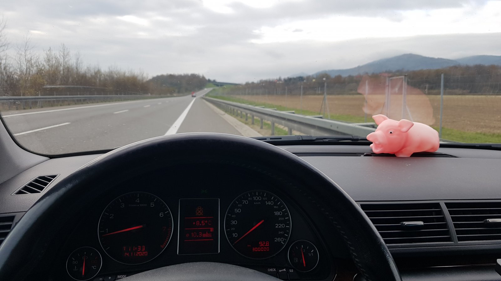

Ostatnio stuknęło na zegarach 300000 :D (w rzeczywistości kto go tam wie ile)
