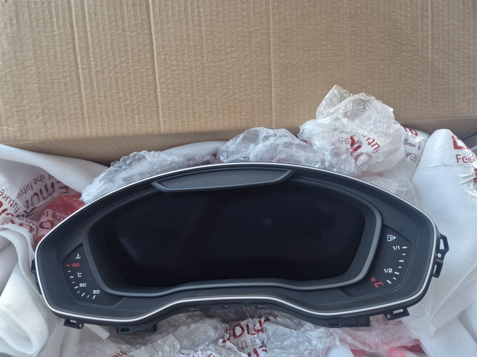

Coś czego mi bardzo brakowało w mojej A5 Virtual, wiec został kupiony praktycznie nowy z przebiegiem 34 kilometrów

Też o tym myślę. Pytanie mam, gdzie kupiłeś,? Jaka cena? Dużo zachodu przy wymianie. Po czym dobierałeś licznik ?Napisz na PW jak możesz, albo tu jak to nie tajemnica:)

Kupiłem na allegro za 2850zł. Dobierałem licznik że musiał być z A5 i najlepiej w moim przypadku z benzyny. A5 I A4 maja inne czujniki ABS i nie można ich zamieniać lub reset licznika. Licznik najlepiej kupić z przebiegiem do 100 kilometrów wtedy można bez problemu dopisać przebieg lub kupić z mniejszym przebiegiem. Jak kupisz z większym wtedy trzeba resetować licznik robia to 3 firmy w PL i koszt 2tys.
A za montaż i doradztwo odpowiedzialna firma

Jeszcze jedno. A do licznika jakaś instalacja/ kable dodatkowo też kupiłeś? Czy san licznik wystarczy? Oraz czy a5 prze lift czy po lift ma znaczenie czy bez różnicy?

Kupujesz tylko Licznik. Jak masz przedlifta musisz kupić z przed lifta w lifcie są inne liczniki bez wskaźnika temperatury i poziomu paliwa

Dziwne bo liczniki w a4 i a5 mają ten sam numer części
eee , jakieś historie .
Często jest tak że obwód koła jest inny w benzynie i diesel , to się blokuje po 100km
jak poniżej 100km to bez różnicy

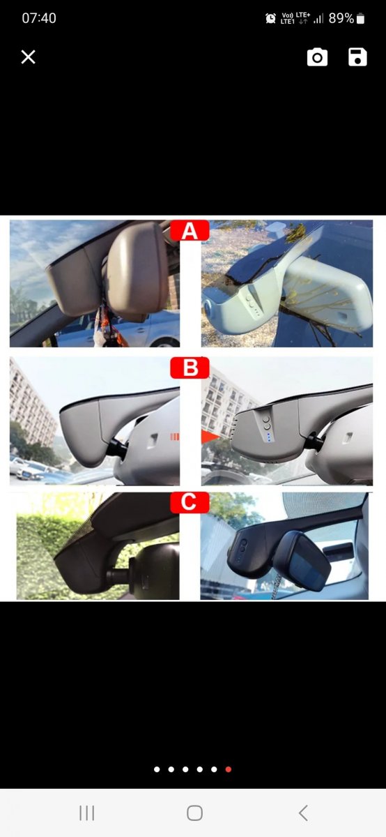

Kamerka która kupiłeś jest to ta za 581 zł? Dużo roboty przy montażu jej? Do b9 , typ C?
Tak dokładnie. Bardzo łatwa i przyjemna robota wpinasz się w ori instalacje.
