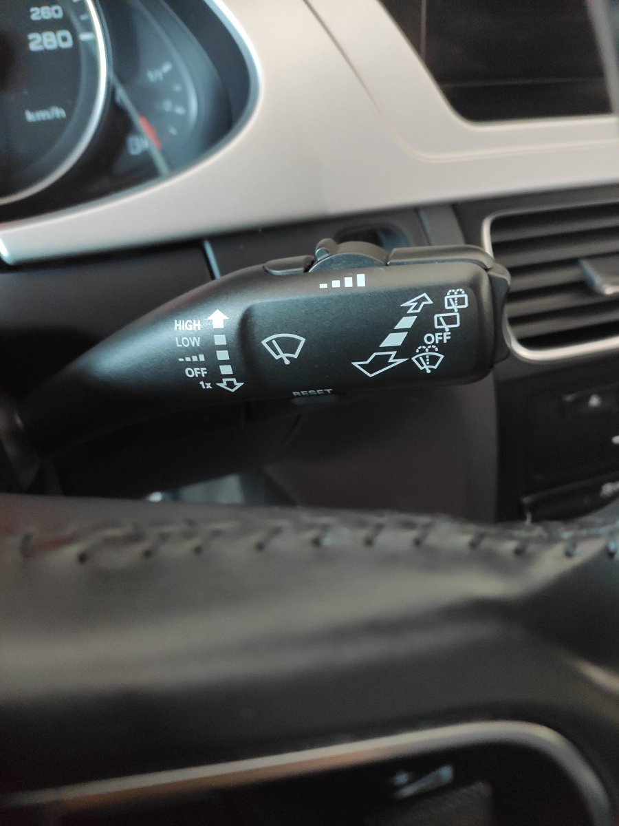

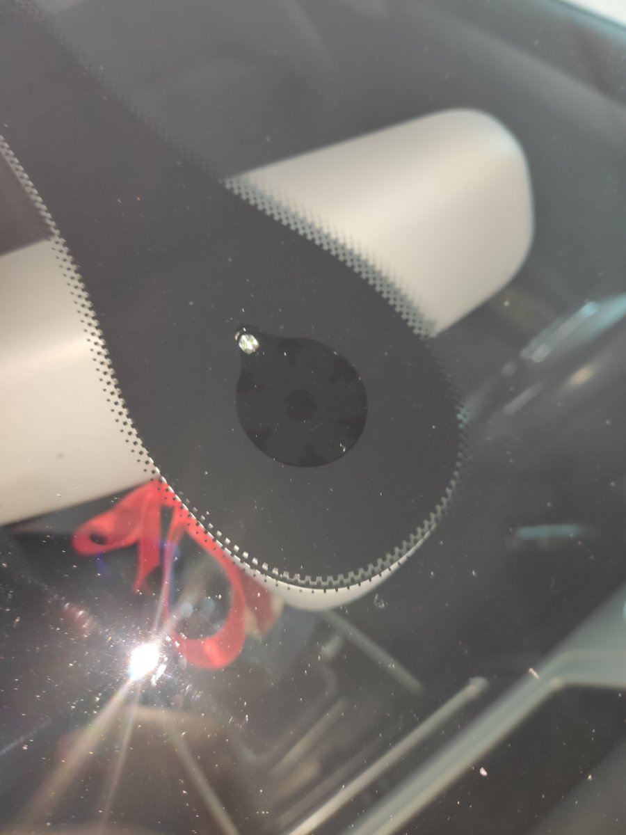

Hubiq000 Opublikowano 25 Kwietnia 2020 Opublikowano 25 Kwietnia 2020 Witam wszystkich Posiadam audi a4 b8, i nie wiem czy posiada on czujnik deszczu czy nie, niby za lusterkiem jest jakaś puszka i jakieś kabelki do niej idą ale nie zauważam żeby działał podczas deszczu, a gdy ustawiam manetkę wyczieraczek na pozycję 1 to teoretycznie powinien się aktywować i wycieraczki nie powinny działać gdy nie ma deszczu a mimo to działają w trybie czasowym. Liczę na pomoc Z góry dziękuję pozdrawiam ?
Barti_ Opublikowano 25 Kwietnia 2020 Opublikowano 25 Kwietnia 2020 (edytowane) Posiadasz czujnik deszczu. W załączniku masz jak on dokładnie wygląda: AUDI SENSOR CZUJNIK DESZCZU 8K0955559C - Niska cena na Allegro.pl ALLEGRO.PL AUDI SENSOR CZUJNIK DESZCZU 8K0955559C na Allegro.pl - Zróżnicowany zbiór ofert, najlepsze ceny i promocje. Wejdź i znajdź to, czego szukasz! Można to też sprawdzić w wyposażeniu po VIN. Pozycja "Włączanie pracy okresowej wycieraczek/czujnik deszczu i światła". Jeżeli masz "8N7" tzw. "włącznik wycieraczek z regulacją przerw z czujnikiem światła/deszczu" to będziesz miał 100% potwierdzenie Edytowane 25 Kwietnia 2020 przez Barti_ 1
pawel-174 Opublikowano 25 Kwietnia 2020 Opublikowano 25 Kwietnia 2020 Bardzo małe prawdopodobieństwo aby czujnik był niezakodowany jednakowoż wejdź w temat montażu czujnika deszczu i sprawdź swoje kodowania, jeżeli jest niezakodowane to ktoś musiał to albo dołożyć albo mocno namieszać w sterownikach, a co do manetek to widać iż jego manetka obsługuje to, zresztą nie ma manetki która by tego nie obsługiwała(prawdopodobnie). Odczytaj błędy, a jeśli nic nie wyskoczy to jest to tak łatwy system iż jedyne co mogło by się zepsuć to sam czujnik. Wyjmując go z szyby pamiętaj aby nie zgubić żelowej foli i przed ponownym jej użyciem, wszystko wyczyścić alkoholem i również z alkoholem nakładać go ponownie, tak aby żel kleił się. 1
