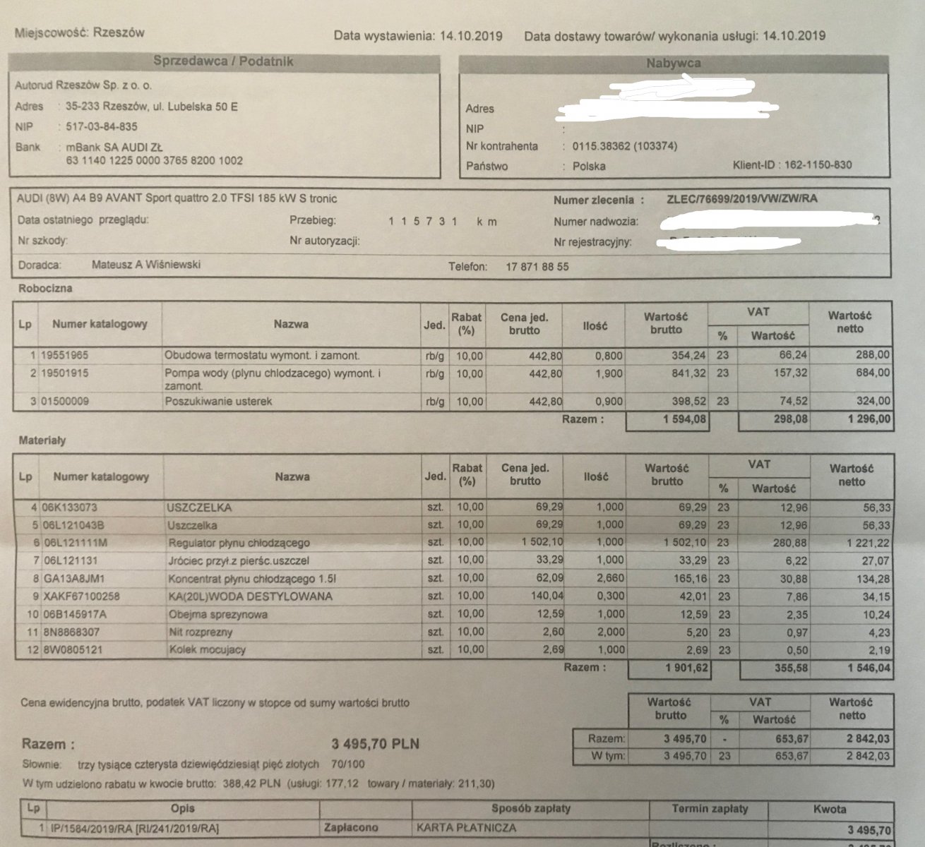

Moja pompa, co prawda w benzynie padła po 112k. Koszt wymiany w ASO 3000 zł. ?
ile kosztuje sama pompa? 700?
Na allegro 900 zł.  Nie miałem wyjścia bo nie było terminów u znajomych, zresztą nigdy tego nie robili w B9. Miałem pilny wyjazd i musiałem. Przynajmniej 2 lata autoryzowanej gwarancji mam ?
Edytowane przez vvalery
nie było na fv info ile części a ile robocizna?
Mówisz i masz.
to mamy sama pompa 1500 i robocizna drugie tyle... to poszukiwanie usterek czyli podpięcie do kompa mogliby odpuścić..
