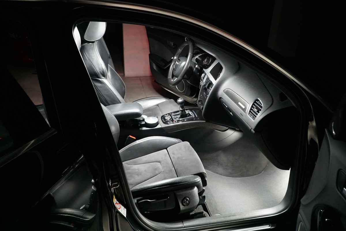

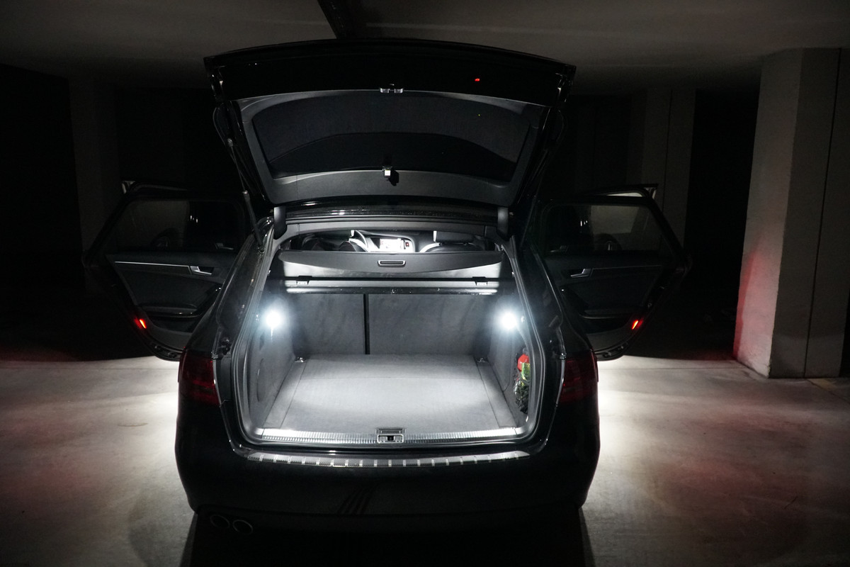

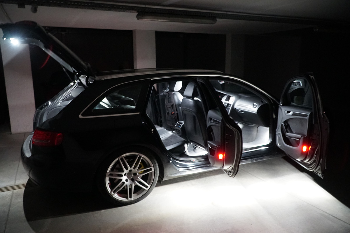

Wewnętrzne oświetlenie doczekało się na wymianę na LED

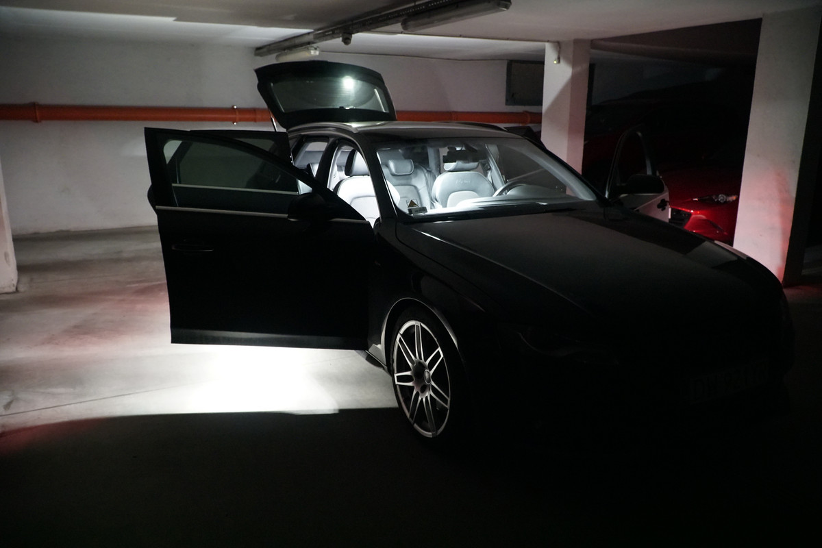

Dodatkowo w oświetleniu nóg zamontowałem lampki Ambient Light. W skrócie gdy drzwi są otwarte świecą normalnie na kolor biały, jak na zdjęciach powyżej. Natomiast po zamknięciu drzwi, zmieniają kolor podświetlenia na kolor czerwony, zgodny z oświetleniem przycisków i konsoli. Poniżej można zobaczyć.
Fenomenalny efekt! U siebie mam czerwone lampki na stałe, ale u Ciebie jest teraz lepiej :thumbup1:. Jak to rozwiązałeś/podłączyłeś?
Dzięki :smiley:
Lampki z podwójnymi ledami (biały + czerwony), w tych lampkach do podłączenia mamy dwa plusy i jeden minus. Lampki wkładamy do obudowy i podłączamy do fabrycznej kostki od oświetlenia nóg (w przypadku jak ktoś ma pakiet QQ1). To nam załatwia włączanie się oświetlenia białego po otwarciu drzwi. Natomiast drugi plus (od ledów czerwonych), podłączamy do jakiegoś kabelka w instalacji samochodu w którym pojawia się prąd po włączeniu świateł. Podłączenie przodu oświetlenia nóg (kierowca i pasażer) jest banalnie proste. Ja włączyłem się u kierowcy do plusa od podświetlenia włącznika świateł mijania, natomiast u pasażera z przodu do plusa od podświetlenia prawego nawiewu. Miernikiem badasz kabelki we wtyczkach i będziesz wiedział gdzie pojawia się plus po włączeniu świateł. Z podświetleniem nóg z tyłu miałem trochę więcej zabawy. Chciałem aby instalacja przebiegała po trasie fabrycznych wiązek. Zdemontowałem przednie siedzenia, pierwszy plus od oświetlenia włącznika świateł po wiązce w progu po lewej stronie, drugi plus od kratki nawiewu po wiązce w progu po prawej stronie. Następnie tak jak idą fabryczne wiązki na wysokości foteli pod wykładzinę podłogi i do kostek od foteli. Od kostki już w fotelu do lampki która oświetla przestrzeń nóg pasażerów z tyłu. Chciałem aby ten dodatkowy plus był podłączony do foteli poprzez kostki pod fotelami, tak aby fotele były w pełni demontowane i nie plątał się ten dodatkowy kabelek.

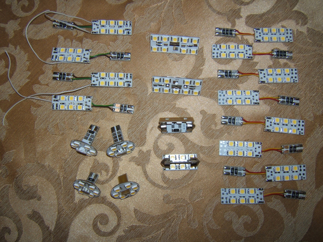

Na zdjęciu poniżej masz zestaw wszystkich ledów jakie założyłem. Te lampki z dodatkowym kabelkiem to właśnie te od podświetlenia nóg.

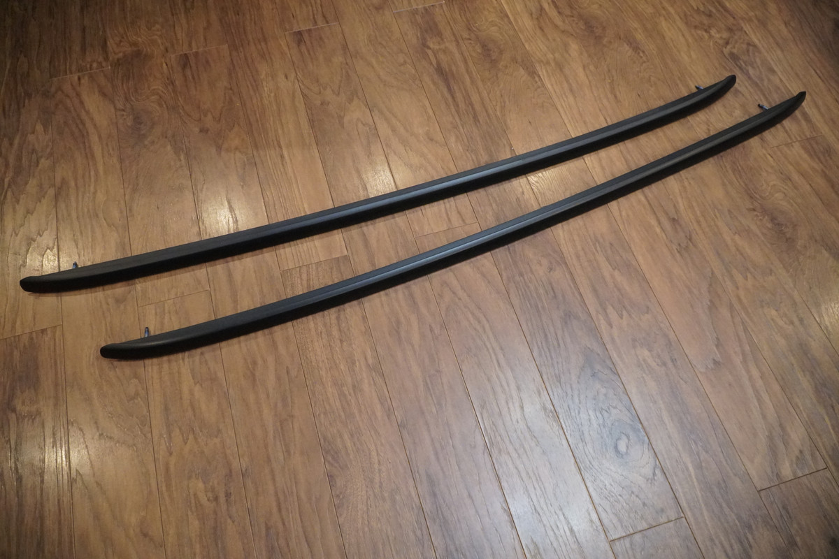

Wymyśliło mi się, że pójdę w Black Edition. Powoli kompletuję graty. Udało mi się dorwać w bardzo ładnym stanie czarne relingi, tylko z polifta. Mam nadzieje, że podczas montażu nie wyjdą jakieś cuda, że rozstaw śrub nie ten czy inne pierdoły.

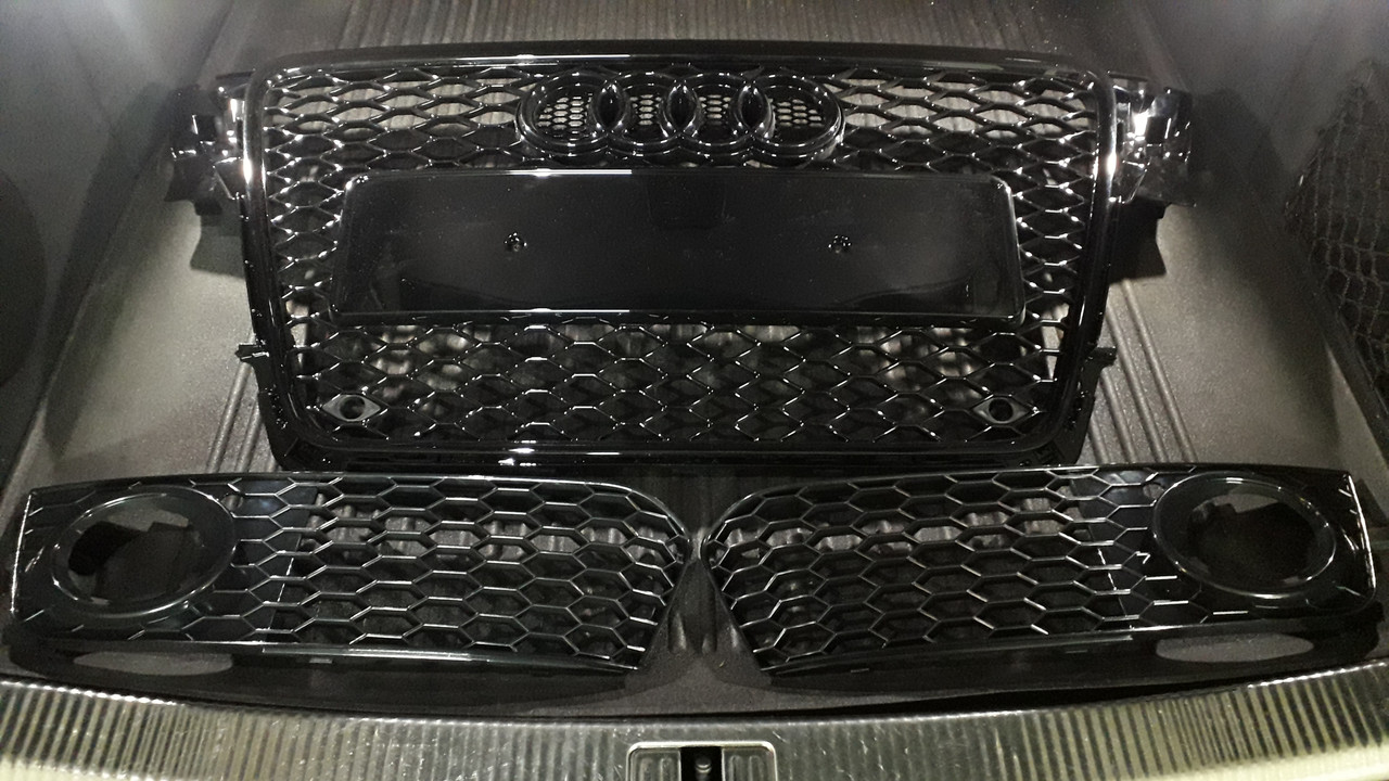

Z przodu wymieniony grill wraz z kratkami halogenów na plastry miodu. Wleciały również progi s-line :smiley:
