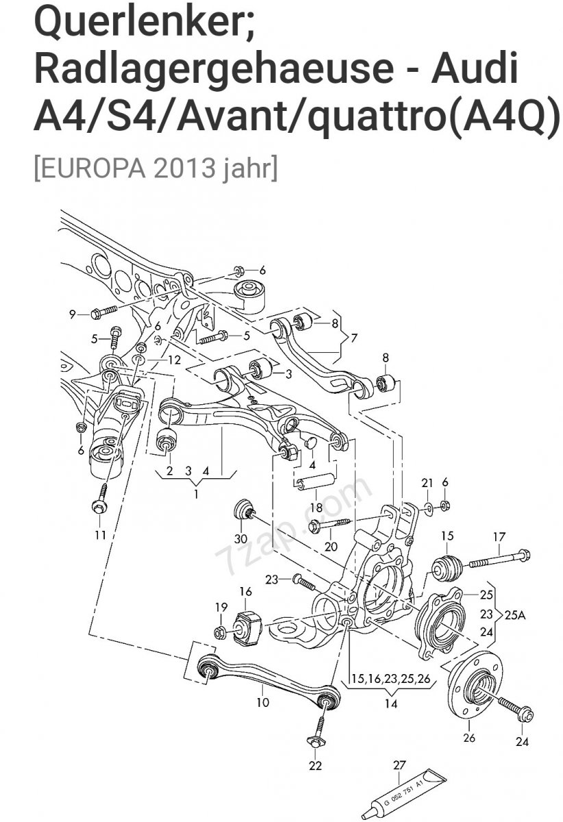

Z tyłu (tylna oś?)strona kierowcy? W którym miejscu, masz jakieś zdjęcia?
Widać to tutaj gdzirś? Który nr. jeżeli tak?
Na początku dzwiek byl slyszalny jakby z tylu tak to sie przenosilo dziwnie. Dopiero jakis czas temu wylapalem to jak bylo sucho i goraco to ze przy skrecie na postoju tez to slychac zaczelem szukac z przodu. I okazalo sie ze jest to ten tzw banan. Zamowiony nowy z TRW. Dodam foty z montażu.
