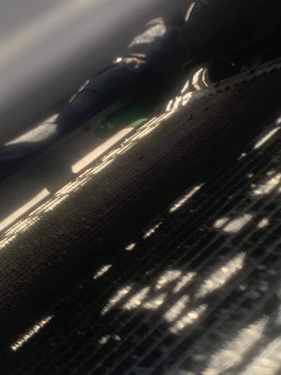

Jakiś czas temu samochód - przebieg ok. 45K trafił kilka razy do serwisu z powodu charakterystycznego metalicznego strzelania z okolic silnika, słyszalne tez delikatnie wewnątrz - dodatkowo pod fotelem poczuć można lekkie drgania - efekt szczególnie widoczny jest po zapłonie, na wolnych obrotach. Pierwszym razem w serwisie Audi padła teza, że te silniki tak mają.. Mimo to jeszcze raz oddałem samochód z tymi objawami, po oględzinach w serwisie wymieniono w końcu koło dwumasowe na nowe, jednak nic to nie zmieniło - nadal mamy do czynienia z tym chciałoby się nazwać "pstrykaniem" oraz drganiami wyczuwalnymi pod fotelem szczególnie na neutralu. Ponadto już kilkukrotnie zgłaszana była kwestia smrodu z klimatyzacji. Okresowo bywa troszke lepiej jednak często nie da się używać klimatyzacji bo uprzykrza ona jazde - z nawiewów wydobywa się skiśniętego przykrego zapachu - często bardzo intensywny , czasami jest taki ostry zapach wręcz drażniący - jakby coś wspólnego z dymem. Z tym też po kilku wizytach w serwisie na gwarancji nic nie potrafiono zrobić, wymiana parownika, mycie komory silnika - nie pomogło. Zastanawiam się czy te dwie sprawy może łączyć jakaś wspólna przyczyna, jeśli nie - może mieliście styczność z tego typu objawami? Będę wdzięczny za każde merytoryczne uwagi i poszlaki co z tym zrobić - gdyż samochód szczególnie z powodu smrodu jest uciążliwy w użytkowaniu, a w dodatku martwią mnie dźwięki i drgania pod fotelem.

Jeśli z nawiewów czuć spalony olej sprawdź czy w układzie nie ma nieszczelności.
Kolega miał podobny przypadek olej wyciekał mu na chłodnice i wszystko leciało nawiewami.
Stąd zapach.
