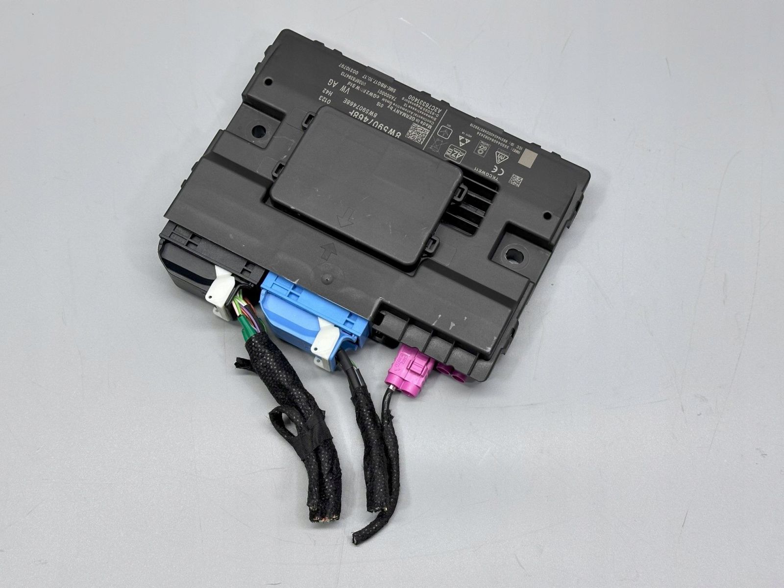

Możesz kupić na ebay czy allegro wzmacniacz antenowy/antenę o numerze 4M0035504, do tego pasujący przewód z wtyczkami fakra (po jednej stronie pokedyńcza, po drugiej podwójna), wypiąć ze sterownika Gateway oryginalną wbudowaną w aucie antenę i wpiąć ten przewód i antenę, które kupiłeś. Na dolnym zdjęciu masz pokazany sterownik Gateway i wtyczkę fakra, którą musisz wypiąć i wpiąć tam zakupioną.

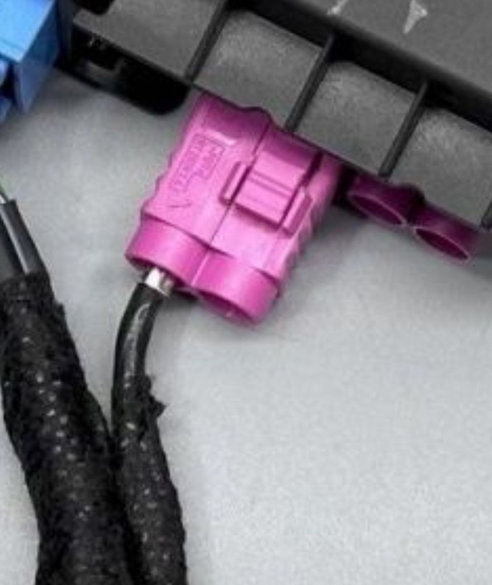

Tylko co zrobić z tą różową wtyczką? Bo jak testowałem czy jest sprawna i jak ją wypiąłem to odrazu wywalało błąd sos.

Ta antena jest podpięta do sterownika Gateway z tyłu do fioletowego podwójnego gniazda fakra (zaznaczyłem powyżej w którym miejscu). Wypinasz tę wtyczkę fakra i w jej miejsce wpinasz 3 poniższe elementy, które musisz uprzednio zakupić. Następnie musisz zakupioną i podłączoną antenę schować i umocować w aucie, żeby nie latała jak żyd po pustym sklepie. Podsumowując zastępujesz oryginalną antene zakupioną przez Ciebie.
Sterownik Gateway znajduje się pod kanapą i w okolicy tego sterownika (w zależności od długości zakupionego przewodu), mocujesz tam zakupioną antenę. Deski nie ruszasz.

Nie masz przy Gateway wpiętej  fioletowej wtyczki fakra z przewodem?

Nie mam tej bordowej, mam tylko różową. Ogólnie mój gatway pod siedziskiem z tyłu wygląda tak jak tutaj na zdjęciu:
Edytowane przez Hilton
To wepnij w miejsce różowej.

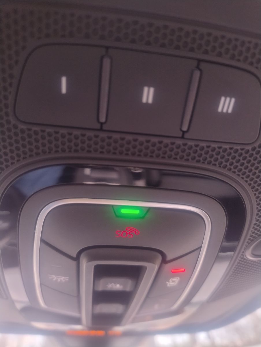

Nie wiem czy było, ale przeglądałem ostatnie strony tego wątku odnośnie SOS Audi z USA.
Potwierdzam że działa również w autach z USA na terenie Europy. Po zrobieniu wszystkiego jak należy lampka w podsufitce świeci na zielono, wciskamy przycisk SOS po jakimś czasie wybiera i dzwoni do Audi.

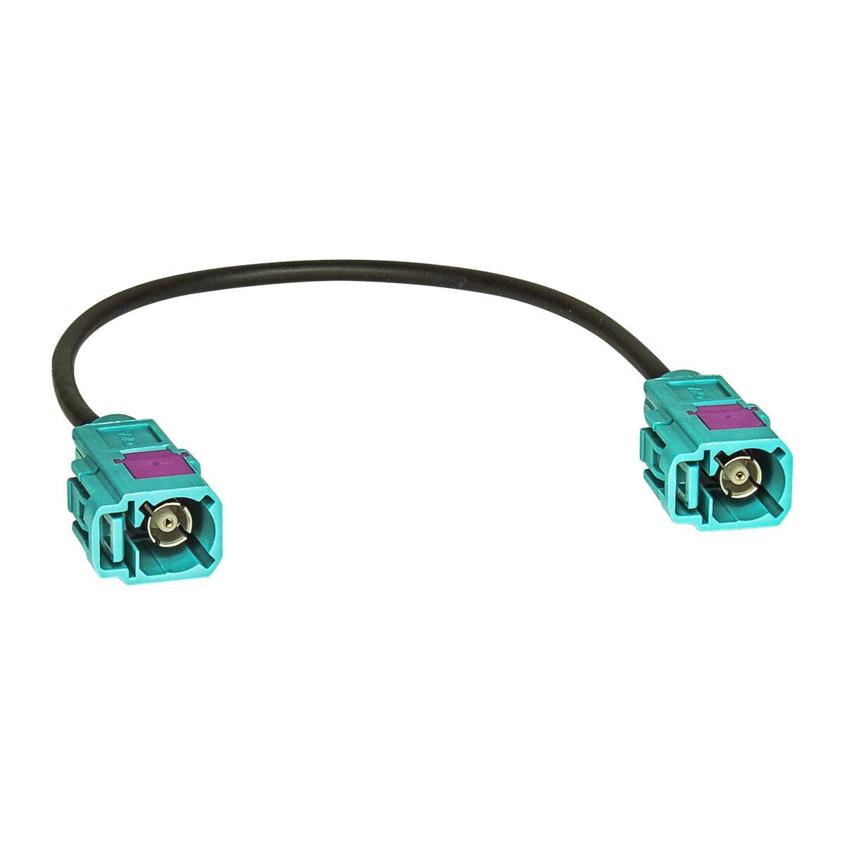

@Muskel1 A to w takim razie jak jest jeden kabel to nie wystarczy tylko przedłużka? Bo zarówno antena jak i gateway mają "męskie" wyjście
Powinno.
W dniu 12.02.2025 o 17:06, Muskel1 napisał(a):
Powinno.
Ale nie pasuje, próbowałem.

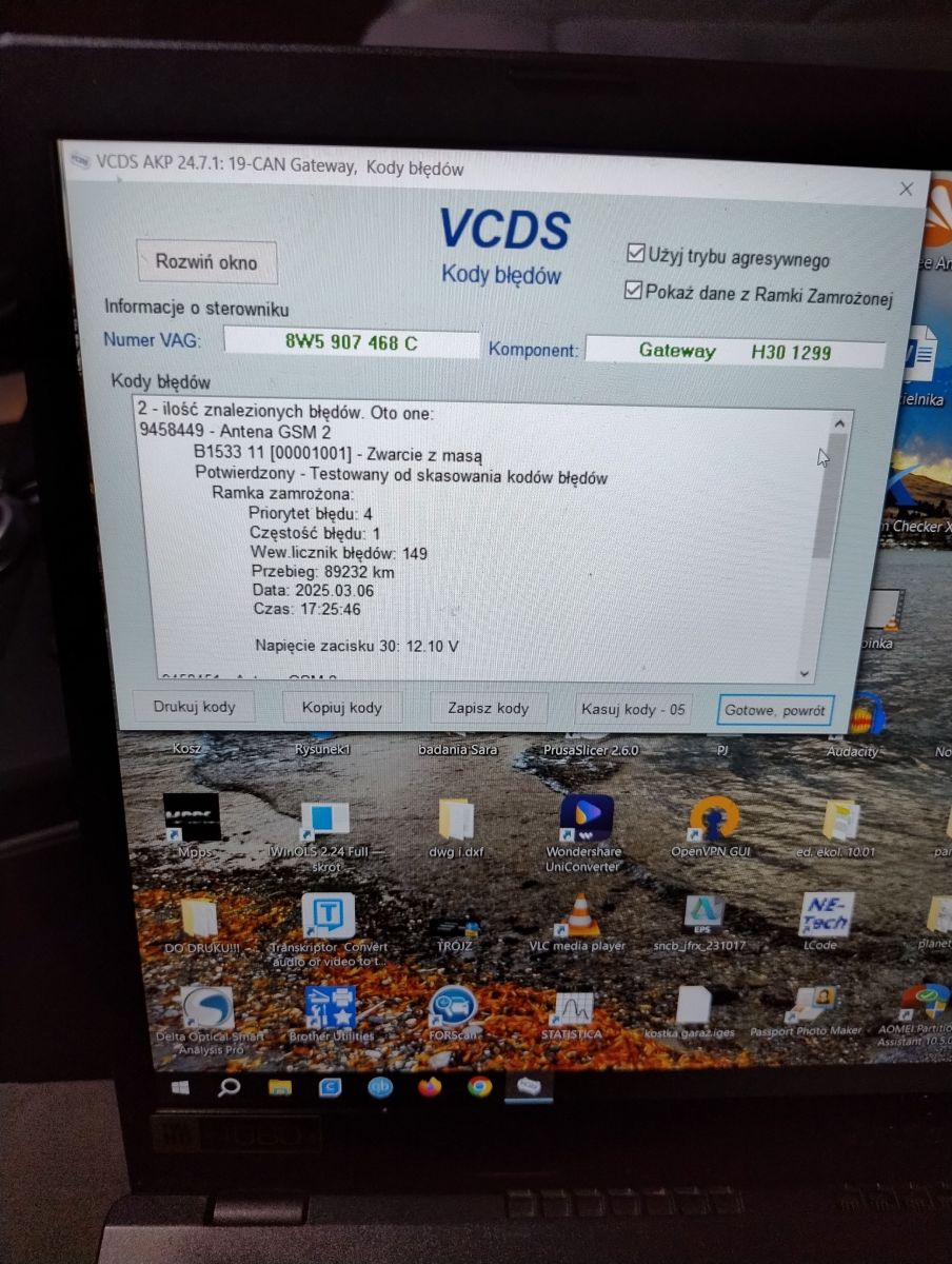

Podpiąłem antenę + 2 przejściówki wg wcześniejszej instrukcji i mam zwarcie z masą. Sprawdzałem przejścia na przewodach, nie ma zwarcia. Jest szansa, że to antena?
Edytowane przez pioottr
Winna była przejściówka, przełożyłem do pojedynczej podwójna kostkę i teraz działa.
