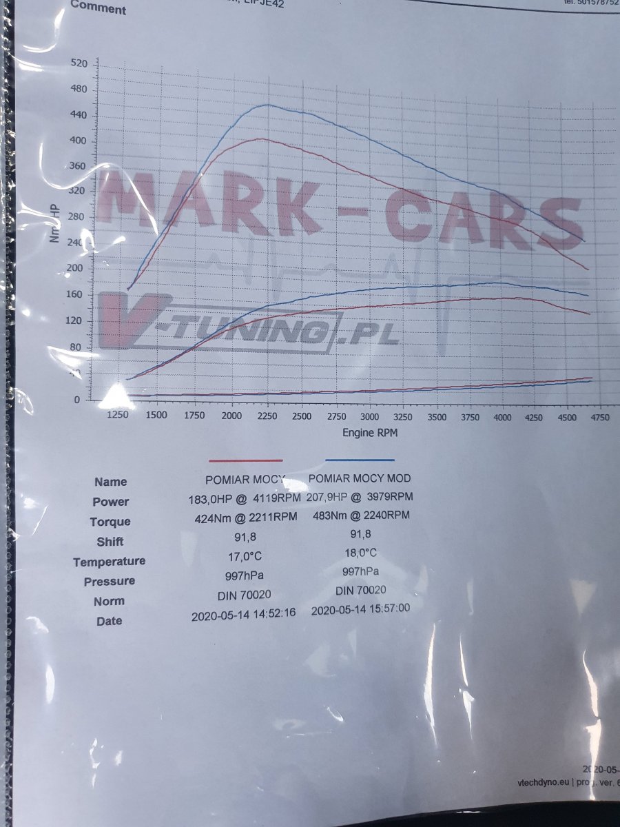

Nie wiem czy oni "dali d*py" czy po prostu sprzęgło już było słabe. Wstawię wykres z hamowni ale.. Szkoda gadać o tym wykresie. Jak oni na podstawie takich pomiarów w ogóle mogli zrobić program ? Jak seria nie wiem jakim cudem wyszła 420 nm :D
Czyli jest zawyżony wynik o jakieś 40 nm. wiec po programie jak ma niby 483 nm to chyba mogę przyjąć że więcej niż 440 nm tam nie ma ? A tyle sprzęgło w cglc powinno dac radę co  nie ? Po programie samym ile wychodzi średnio nm ? czy to zależy od tunera ile ustawi ? czy załóżmy zalezy od auta ile wyjdzie tyle jest ? za  miesiąc jadę do Pl to pojadę do gościa żeby wgral mi ta mapę pierwsza i pojadę do znajomego na hamownie żeby zrobił porządny pomiar. Jak wyjdzie że moment jest do +-450 nm to mogę się czepiać programu czy raczej nie ? Bo nie uśmiecha mi się wywalić teraz 4 tyś na sprzęgło.

Też jestem ciekaw co wyszło. Byłem swoją A4 na pomiarze w v-tuning.pl tylko w innym oddziale (Leżajsk). I wartości mocy i momentu całkiem inne niż u tunera który robił mi program
