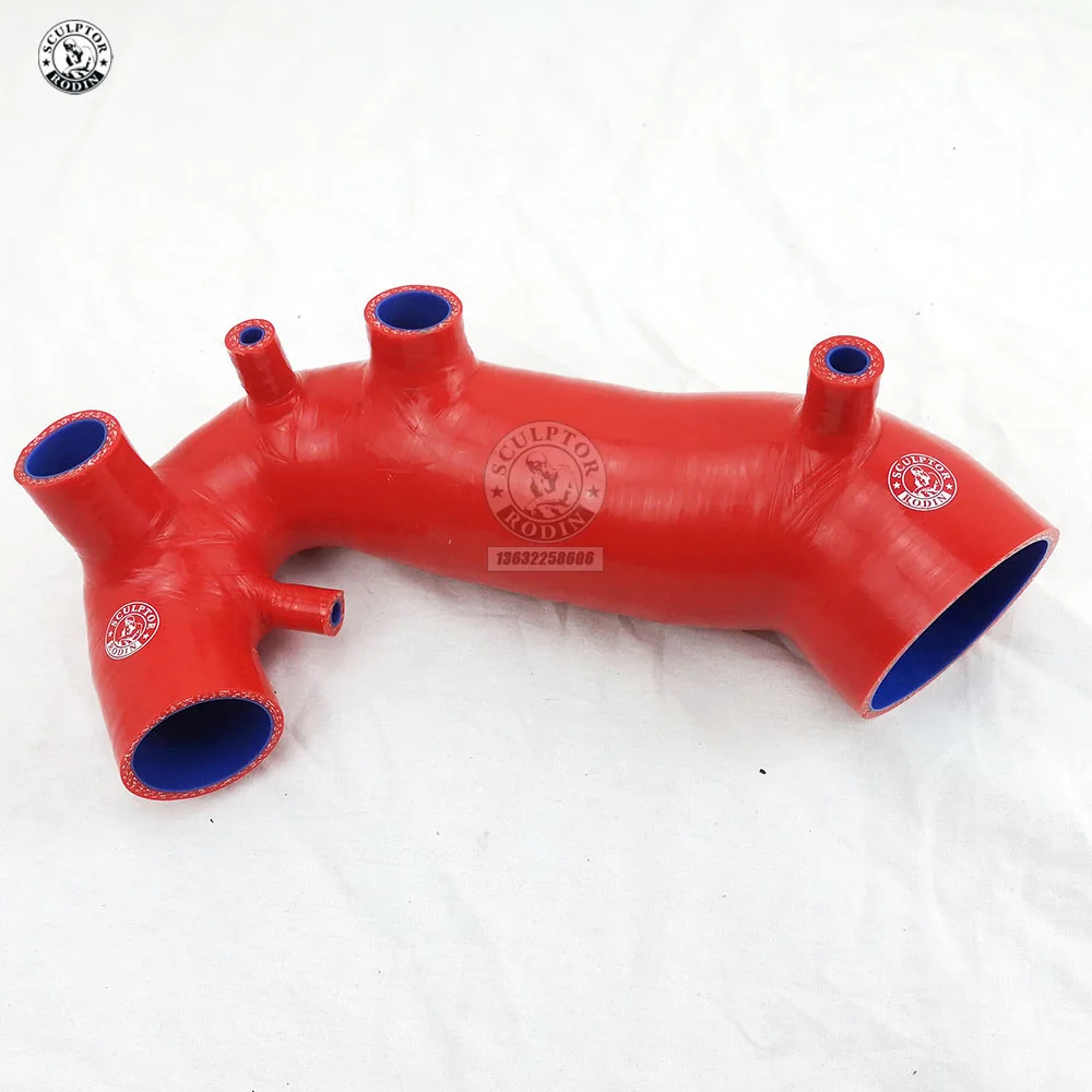

Na Ali kupisz silikonowego za jakiś 150 jeśli już go chcesz. Spawany to na moce powyżej 250. Po co ci koszta

tu ponizej masz oferte ali:
161,50 zł z wysyłką. Kupowałem nie dawno to były jakieś kupony i wyszło mi 152 zł
Szukałem po" turbo inlet pipe" i znajdowało mi drożyznę. Dzięki za link. Do węża dostałeś klamry i rurki do podłączenia osprzętu, czy trzeba podłączyć wszystko po starych złączach? Nie piszą w aukcji co jest w cenie zakupu, więc pewnie tylko sam wąż?

niedawno dopiero mi przyszło ale nie miałem czasu jeszcze zamontować. Cybanty pasują od ori TIPa, rurki, tj plastikowe kolanka tez sie przeklada i trzeba chyba dołozyc ze 2 obejmy zastepując te ori klamry jednorazowe z ori TIPa
Spox. Szło chociaż mniej niż miesiąc? Jak ten Tip metalowy, co go mam na oq nie wypali, to najpewniej zamówię ten z ali.
zamówiłem 21.06, dostawa 06.07, także 2 tyg, więc szybciutko jak na ali
Wszystko p&p. Ja też dałem ok. 150 i ok. tygodni czekałem.

zamówilem i ja :)
Zamówiłeś do b6 czy b7?

To na pewno pasuje do b7? Na stronie podają, że do b6.
Przecie to to samo ?

Ja to niby wiem, ale nigdy pewności nie mam. Zwłaszcza, gdy sprzedawca mówi - nie wiem, zapytaj mechanika. Bo ich pytałem dla jasności. Ale pewnie nie ma co się szczypać.
Ja mam b7. Pasuje ?

Zamówiłem ten model co jest niby do b6 do swojej b7 i faktycznie pasuje. 2 tygodnie szło z Chin. Jak na nich, to "piorunem". Dzięki za poradę.
