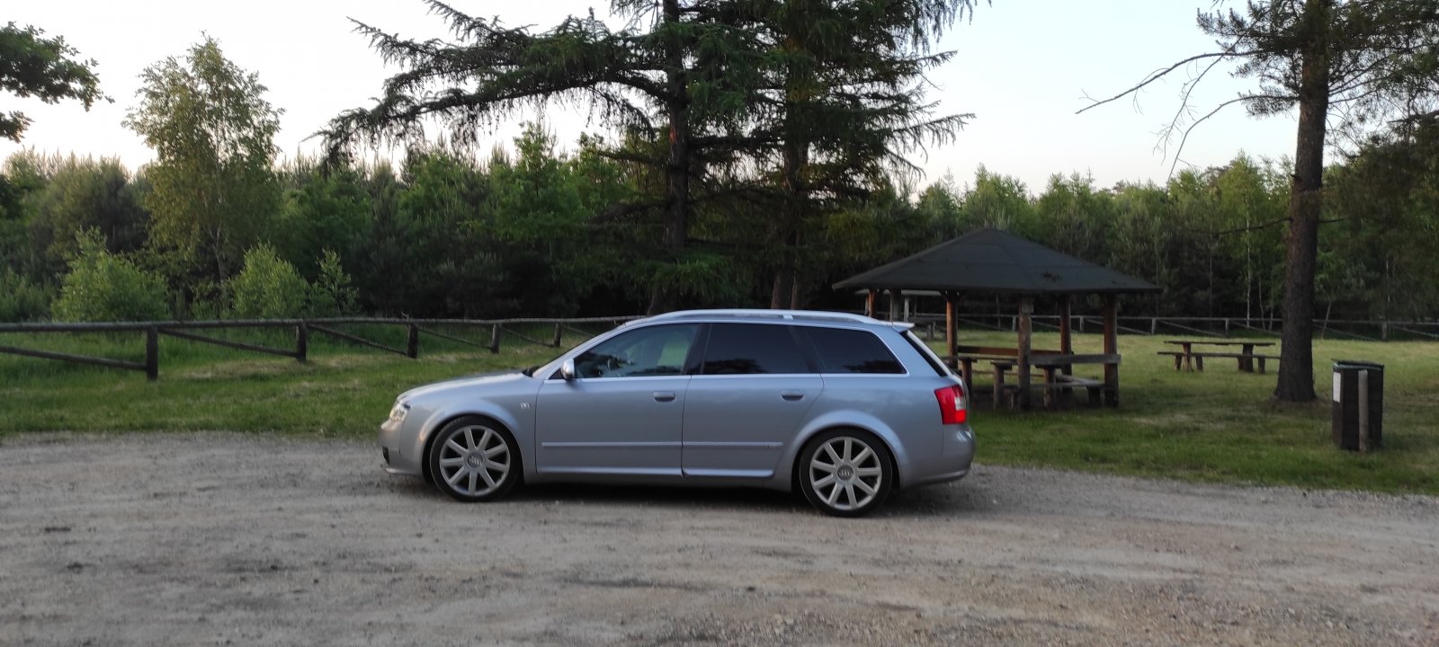

Ja sie wlasnie zastanawiałem czy te moje biedrony to nie są jakieś z a3 bo nie wiem czy to na fotkach widać,ale sa dosc mocno do srodka nadkola wsadzone.
Moze na tych dystansach co mam do letnichj bedzie lepiej
Daliście mi klina do głowy Pany,szukam zacisków :D

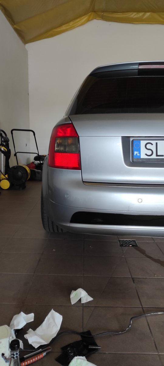

 Ori z a4 mają chyba et42 więc łatwo sprawdzić a poza tym autko obniżone więc koła i tak chowaja się do środka u mnie np koła 7j i et38 na gwincie jakieś 5cm niżej od  serii a sa schowane jak na foto (drugie zdjęcie na dystansie 17mmm) Zresztą jak masz dystanse to po problemie. Kompletuj od razu 288 na tyl i będzie miód malina ?

Wąskie felgi i z wysokim ET są schowane. Mam 7Jx16 z ET 38 oraz ET 42 i jest wewnątrz nadal. Co do zacisków... jeżeli masz ET 42 to wejdą, zawsze możesz sfrezować zacisk lub kupić od cabrio B7, ale o ten ciężko. Jeden z kompletów kupiłem w ubiegłym roku, były 2 wystawione.

Musze to na dniach sprawdzić jakie mam te ET,bo sa dosc mocno do srodka bardziej niz u Ciebie:D

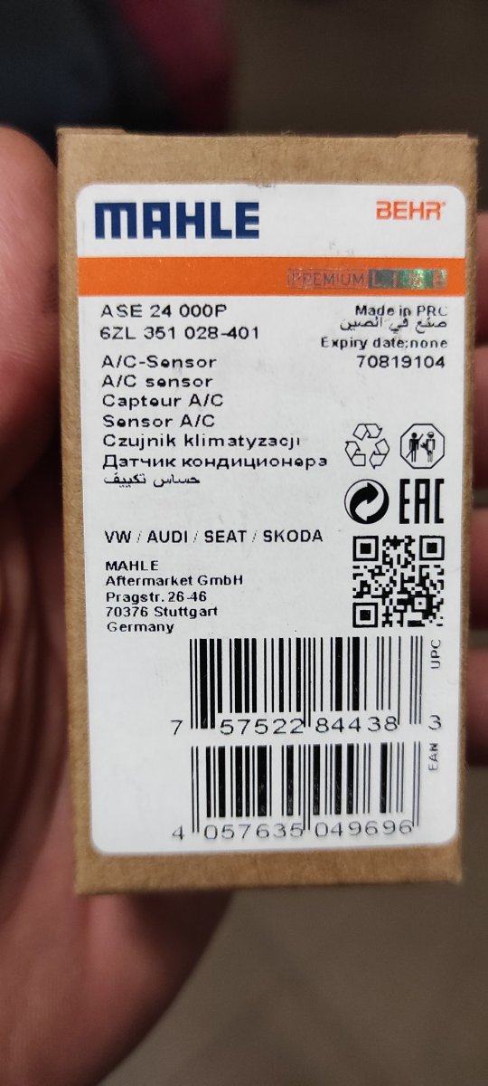

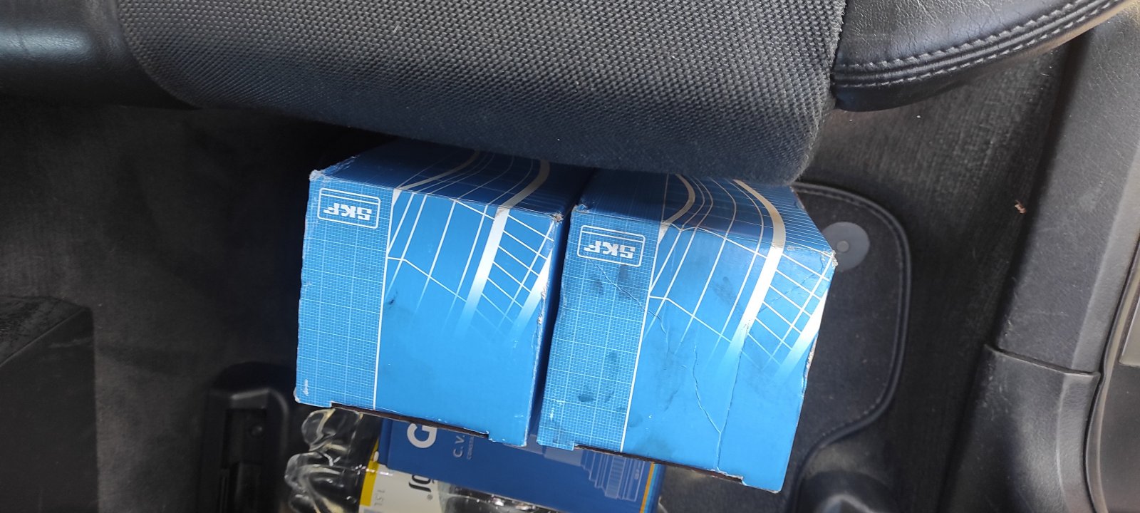

A tak to wsumie nic się nie działo ciekawego.. Na dniach do ogarnięcia przegub wewnętrzny,dla przygody kupione 2 z SKF,jeden przewód od klimy muszę wymienić bo się kiedyś przekrzywił jak przytarłem (może jakaś dobra duszyczka sprawdzi mi nr części ?) i czujnik cisnienia też czeka z Helli bo czasem się nie włączy klima i błąd z tego czujnika mam,odmę też muszę sprawdzić - jak to w nastoletnim aucie :P Jeszcze ciekawa sprawa apropo spalania,na 16 fis pokazywał dobrze a teraz na 18 mi zawyża o jakieś 1-1.2L,pozytywne zaskoczenie że na takim obuwiu wg tankowania ostatnio mi wychodziło 6.2-6.3/100km

301.184km na blacie wymienione oba przeguby wewnętrzne na SKF.
Poprzedni właściciel jakiś rok temu wymieniał całe ośki na nówki GSP a wewnętrzne już wywalone,jeden spec mi mówił że te auta mają słabe przeguby a po zrobieniu mapy to już wogole padają jak muchy.
I wkurzające wibracje budy od 100-120 ustały,gałka od biegów też teraz już tylko minimalnie drga.

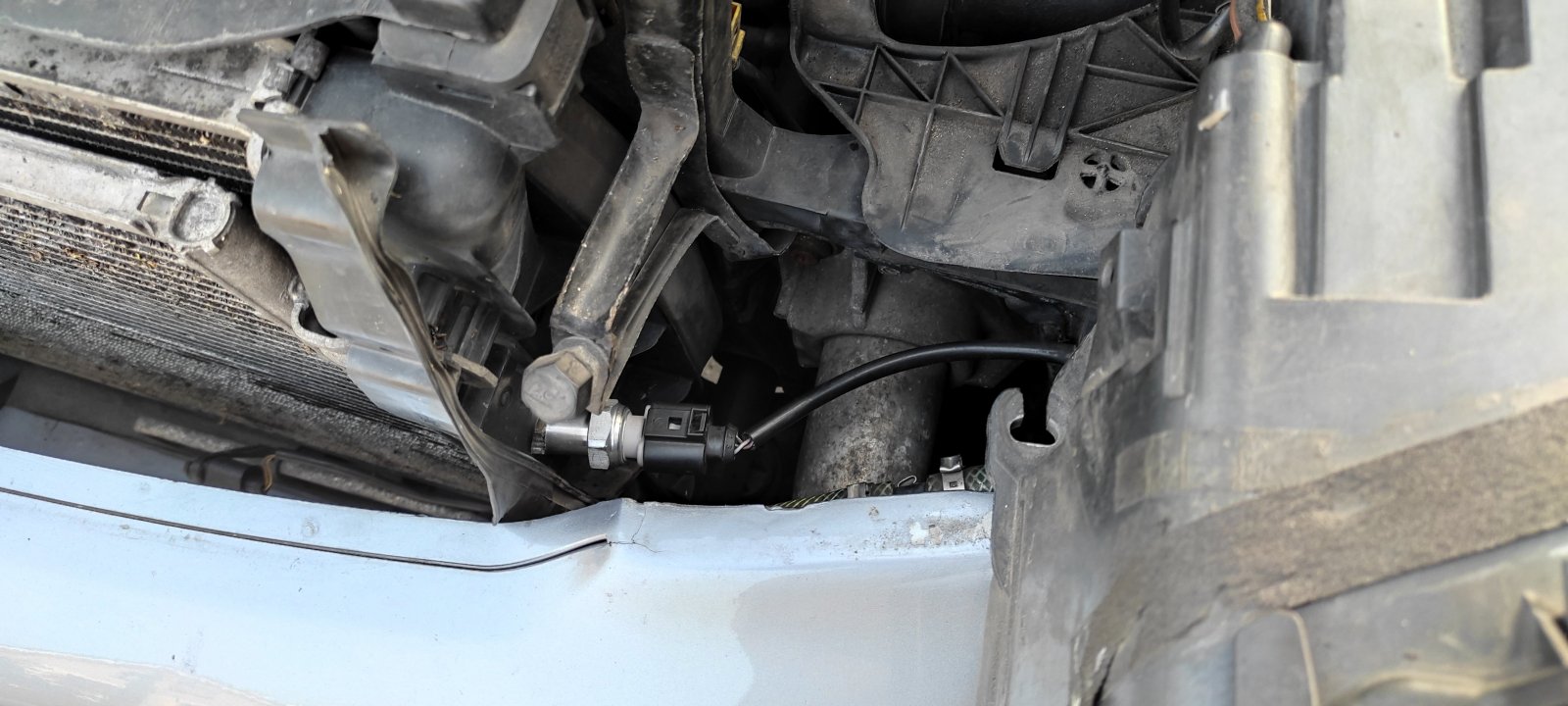

Wymieniłem dzisiaj czujnik G65 klimatyzacji,jutro się skocze dobić czynnik.
Mam nadzieję,że ECON się już nie będzie pojawiał :D

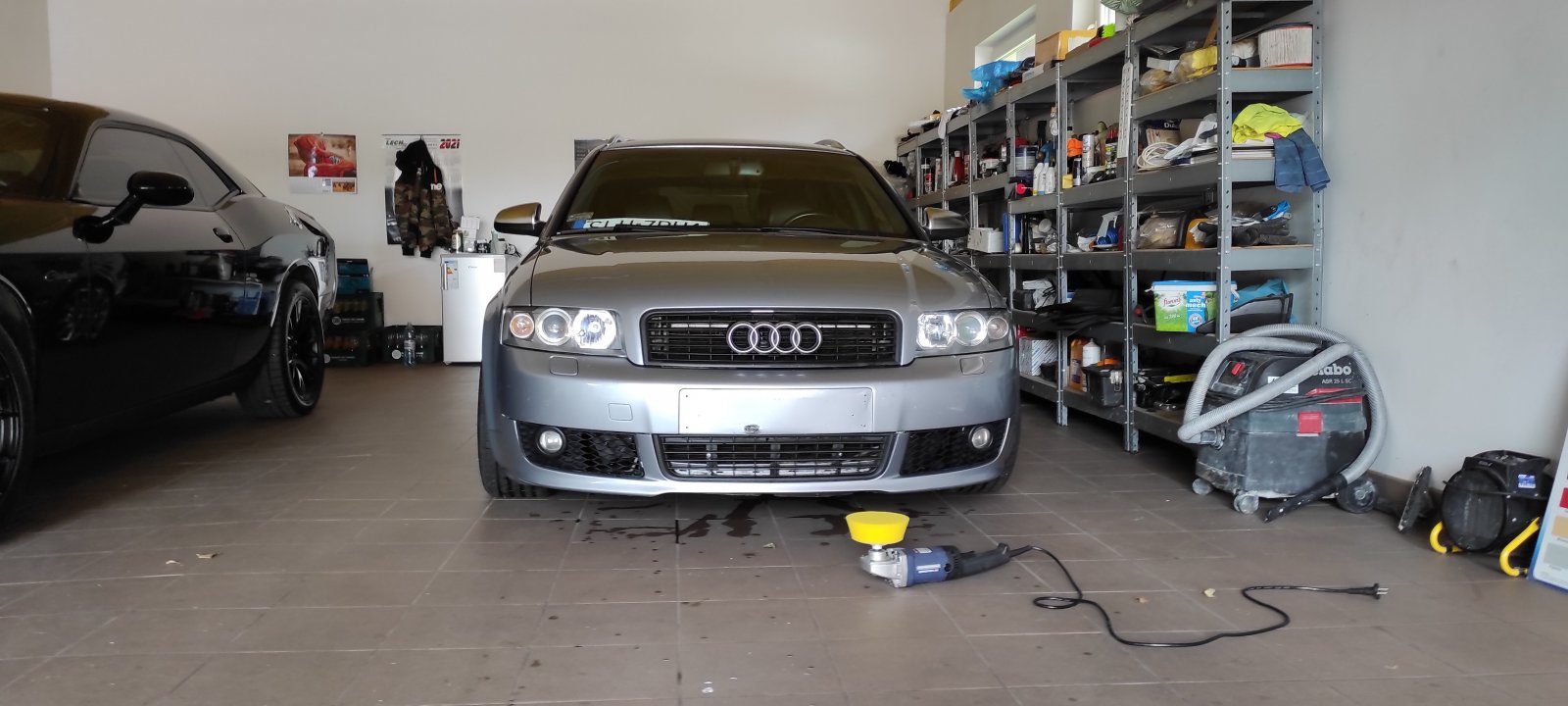

Wczoraj wkoncu się wziąłem za ściemnienie lamp + spodobały mi się dyfuzory w połysku więc zacząłem działać.
Na lampy Oracal,a na dyfuzor 3M 2080 - szczególnie folia 3M mnie zachwyciła bo układa się świetnie,a moja wprawa jest malutka :tongue4:

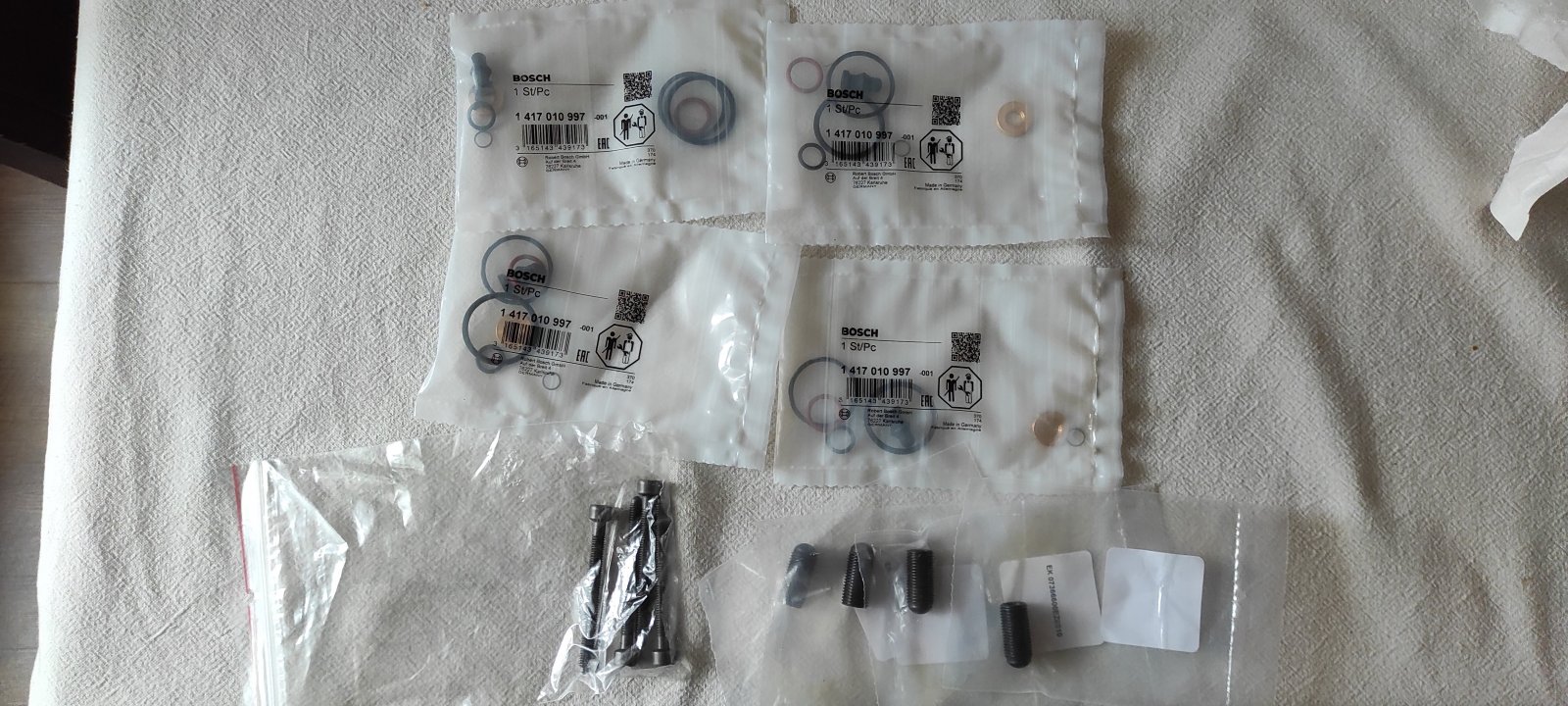

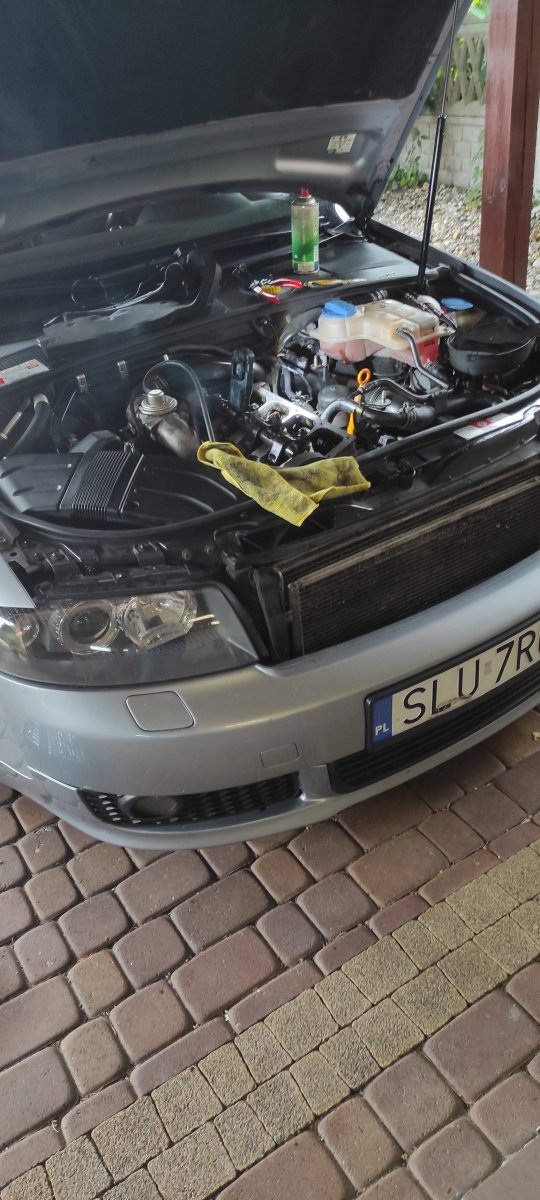

Żeby nie było tak kolorowo - audikowi od jakiegoś czasu zdarza się na zimnym mocno trząść przez chwilę po odpaleniu i wsumie jest to dość dziwne bo nie raz odpale chodzi chwile git i dopiero za chwile go wezmą te wibracje.. Na VCDS błąd 16688 - wypadanie zapłonu 4 cylinder i jest tak tylko na wolnych obrotach,jutro spróbuję podoginać piny na PD jak nie to nowe oringi.
I jeszcze zauważyłem,że jak stoi pod górkę to dluuugo kręci.
Zawsze coś ?
Muszę u siebie zrobić taki mod z lampami. Fajnie wyszło :kox:
Mnie też się podoba :grin:
Ściągnąłem dekiel,przy odpinaniu kostek jedna się rozsypała,wsadzilem druga ale dalej to samo jest

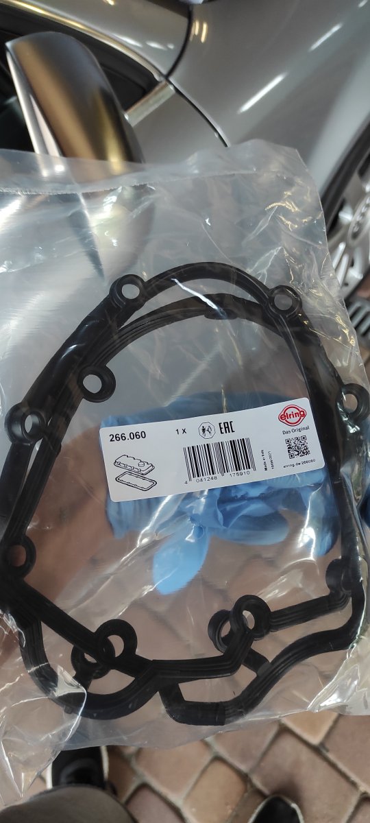

Chociaż pokrywkę umyłem do porzadku,odma drozna uszczelka nowa wpadła.
Nic.. zamawiam nowe oringi ze sruby do pompek i wiązkę..

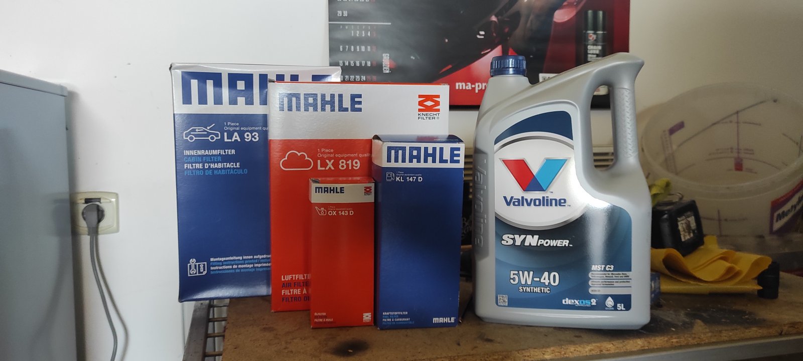

 Wymienione zostały oringi pompek + śruby,wyregulowane wtryski i wszystko jest gitara :lol:
